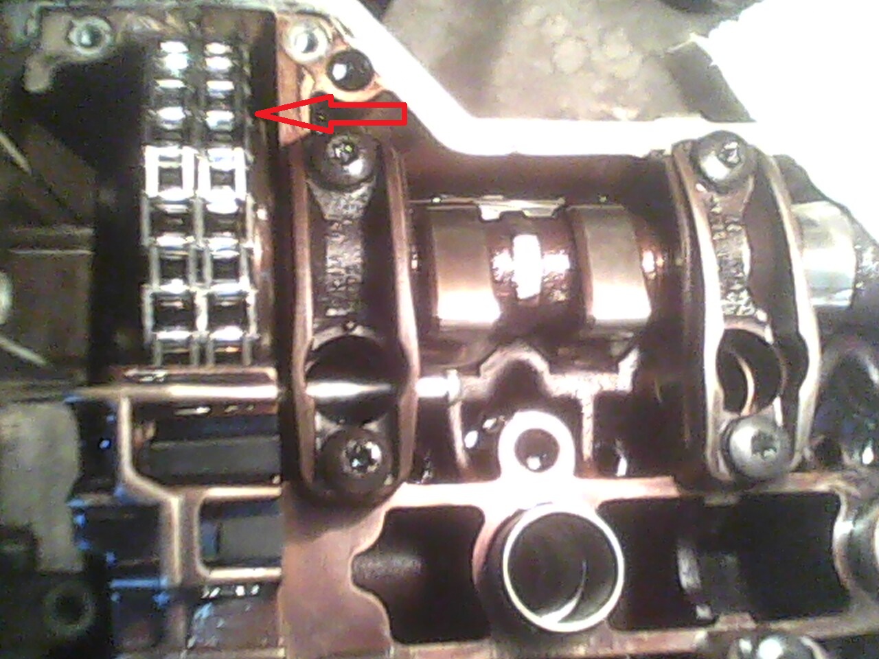

В воскресенье было время , решил проверить на сколько вытянулясь цепь ( всё равно хотел менять летом ) . Не нашёл меток на распредвалах . В книге написано " канавка ВМТ во фланце на передней стороне распредвала совпадает с верхней поверхностью головки блока цилиндров". Где эта канавка ХЗ . Нашёл только отверстия для фиксации распедвалов , но если валы зафиксить то на шкиве коленвала 32 градуса после ВМТ что говорит о сильном удлинении цепи ---вероятно отсюда и расход бензина . Подскажите , пожалуйста , где метки на распредвалах .
На фотке успокоитель цепи про который ни в одной книге не написано , ну и болтик на 6 я сам воткнул в отверстие на распредвале .

метка это отверстие в звезочке распредвала должна быть вроде, куда ты вставил болт только (если смотреть на фото) верху перед бугелем, на 104 у меня два распреда и в этих местах метки на двух зведочках и посмотри внимательно книгу по своему мотору что должно вернее сколько градусов на шкиве колена, у меня 20 граусов, а лчше выверни свечу и глянь ВМТ и градусы на колене вот фото гуда нуно вставит штифт или болт что угодно по размнру
Да, для твоего двигателя распредвалы фиксируются болтом с наружней стороны . А для моего с внутренней , "через отверстие в крышке подшипника распредвала в отверстие фланца распредвала " . На этой фотке я болт обвёл , ото его плохо видно . Видимо это и есть метки ---буду срочно менять цепь.

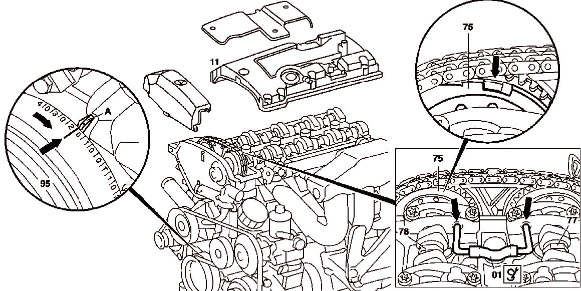

есть книжка или фотка, в каком месте находятся эти метки, из фото в теме не понятно. Понял только что норма - это 20 градусов на шкиве коленвала

Всё, нашел, на известном сайте gdtm.net, справедливо для двигателей серии М111.920,940,960
