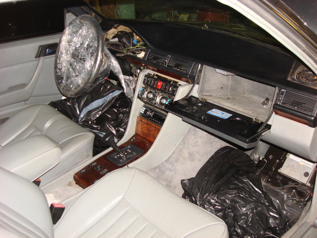

Пожалуй продолжу..)) салон практически собран... Торпеду поставил чёрную с орехом, осталось воткнуть приборку и панель под торпеду...

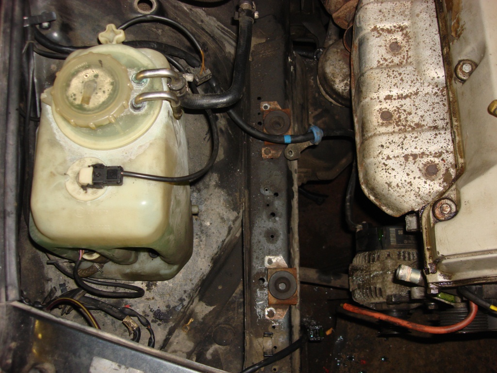

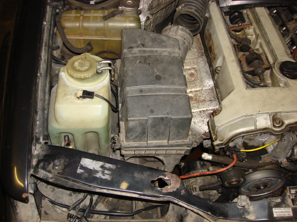

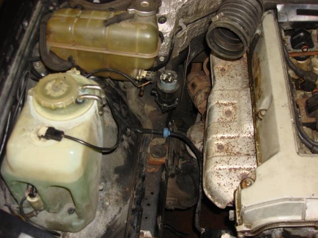

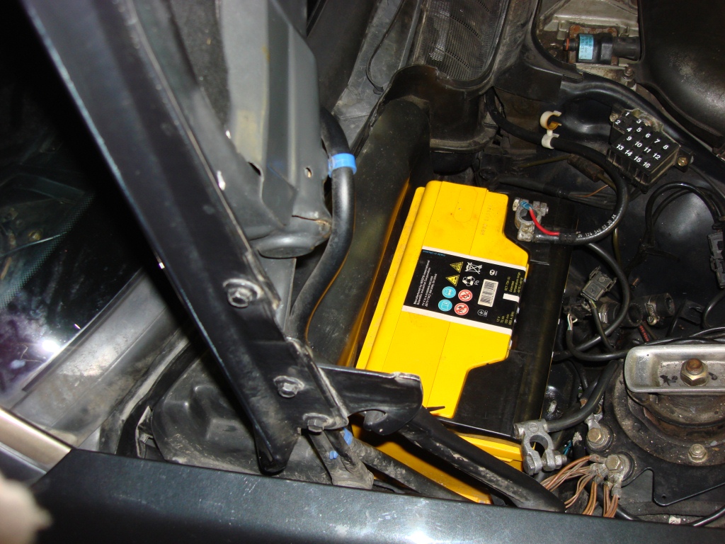

Небольшая загвоздка получилась с насосом подкачки антифриза... от рестайла насос с клапанами было решено не ставить, т.к. крепления на дорест. приварено и срезать его нет никакого желания...
для начала разметил крепления под корпус воздушного фильтра, высверлил и прикрутил крепления... расширительный бачок пришлось заменить...
установил насос вертикально

Тёма, Спасибо!!! кишки наверное самое муторное в этом деле... ))) постоянно какого нить проводка не хватает..)))
несколько фото как это было... и есть
Den, что с клапанами печки делали и насосом подкачки антифриза???..)))

мда, проводишки это еще тот гемор) помню мы уперлись в проводку AВS/ASD, это была жопа. получилось то, что всю проводку для мотора и ту, что уходит в салон со второй колодки мозгов поставили от 3,2, и вроде все сраслось, кроме проводки ABS/ASD, на моей старой не хватало одной фишки, которая должна была подключиться к мозгам, стоящим под ногами пассажира. я пытался найти эту проводку от 3,2 но безрезультатно. и тогда пришлось взять проводку ABS от 3,2, срезать с нее недостающую фишку и вколхозить в мою проводку, за что отдельное спасибо Сергею (krosha), он все подробно рассказал, что и куда.
насчет клапанов печки - все от Е-шки поставили, т.е в одном блоке клапана и моторчик.

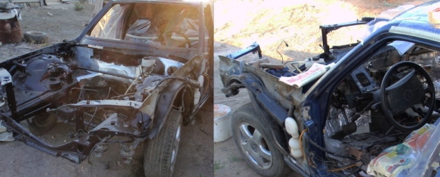

братцы предлагают мне тут вот этот мерс E 280 1994 года за 3 000 $ есть минусы правый руль и без доков(они есть но машина из Киргизии )
теперь сам вопрос :
друг хочет перекинуть весе что есть с 280 на 260Е/87/седан/Акпп как думайте стоить :redface: или искать с левым рулем :bangheat:
