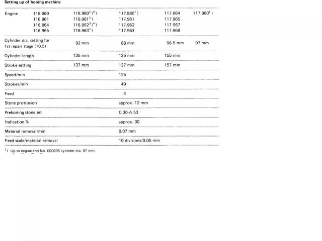

Вот, если пригодится, настройки хонинговального станка для 116 - 117 движка:
W126. 1988. 604 мотор в в процессе установки
