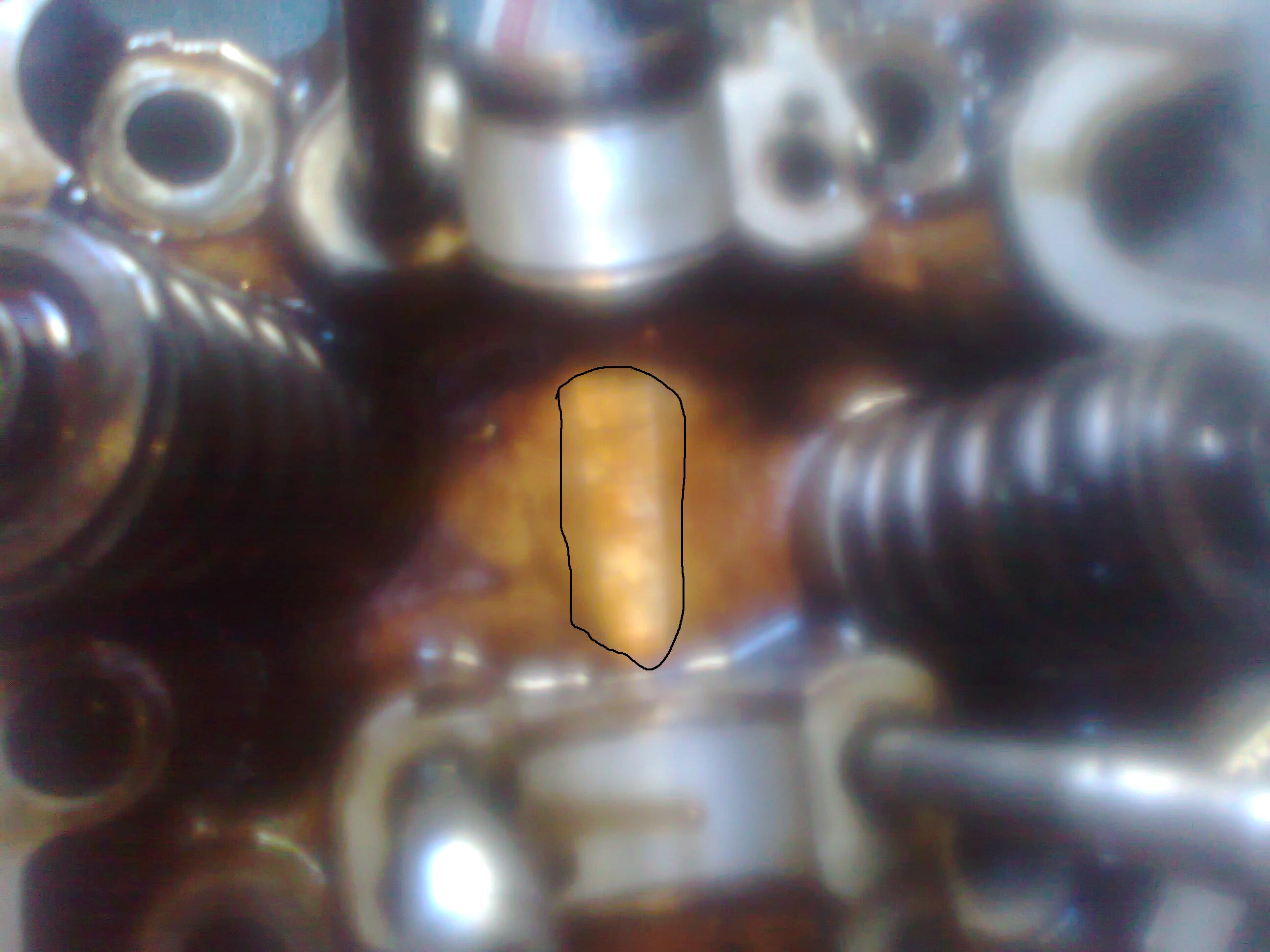

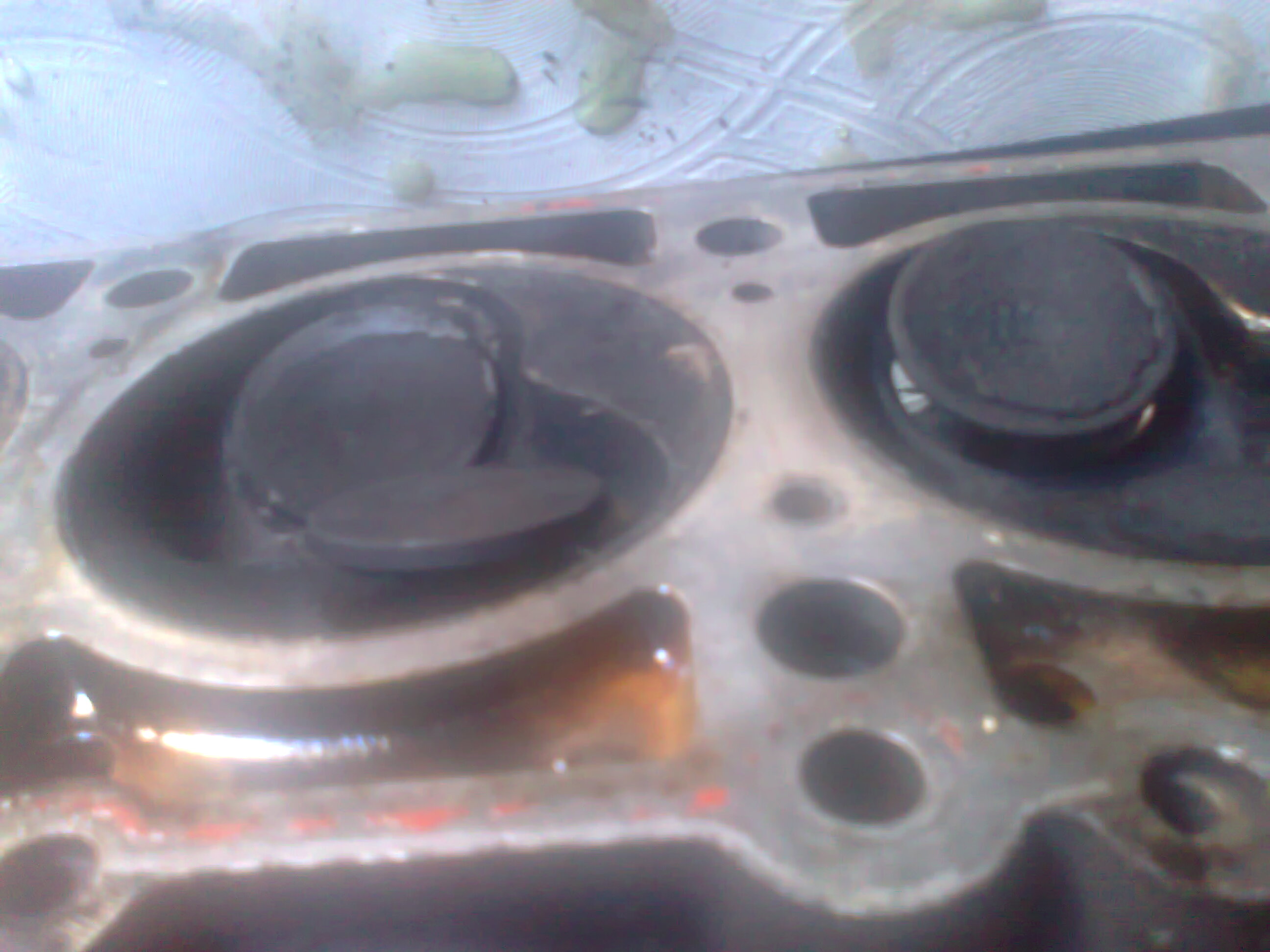

Снял головку и увидел.....на первом и втором цилиндре вот такая выработка(под распредвалом) Удивило еще ,что были открыты на втором цилиндре выпускной и на 3 впускной клапаны НАПОЛОВИНУ( так должно быть или нет?)что делать с выработкой ????спасибо.
Голову заремонтировали до того что кулачки начали голову шкрябать... да уж...
Если распредвал снят - то клапана не должны быть открыты. Если не закрываются без вала - значит гнутые.
если бы это были кулачки, то был бы разрыв между ними( пометил на фото)!?????!!!!!!!а тут полностью износ......

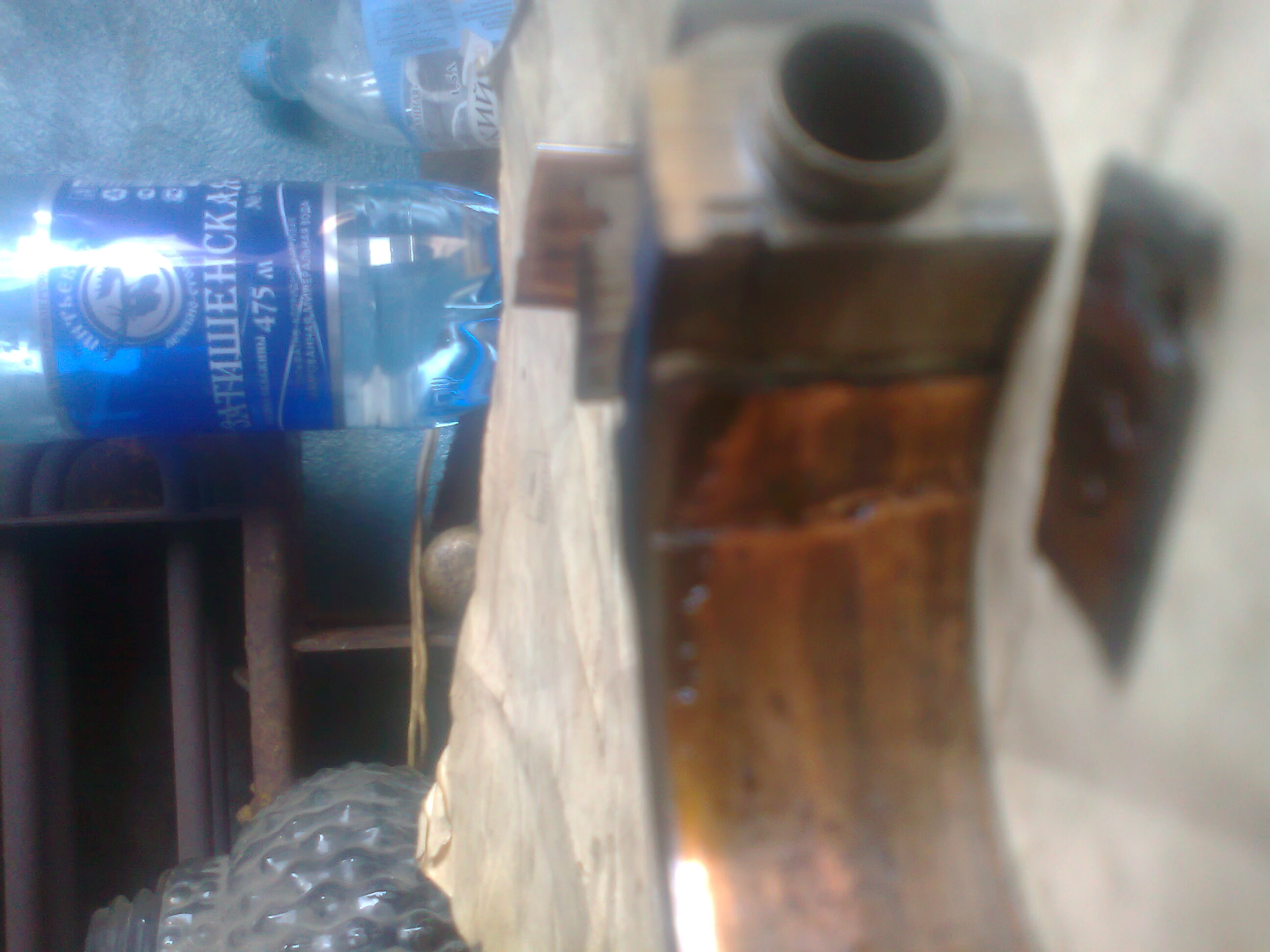

снял поддон и вот увидел картину, люфт шатуна на 6 цилиндре, на остальных чуть меньше люфт, это кончина шатунных
вкладышей???????

Снимай Шатун и вынимай, судя по видео хрень какая то, как будто Шатун и крышка не родные, по ширене гораздо уже чем должны быть, сними уже если разобрал, а так вкладышу полюбому хана. не раскатало же так колено).
вовот это меня и смутило как не родной)))) :mrgreen:только бы колено не раскатало!

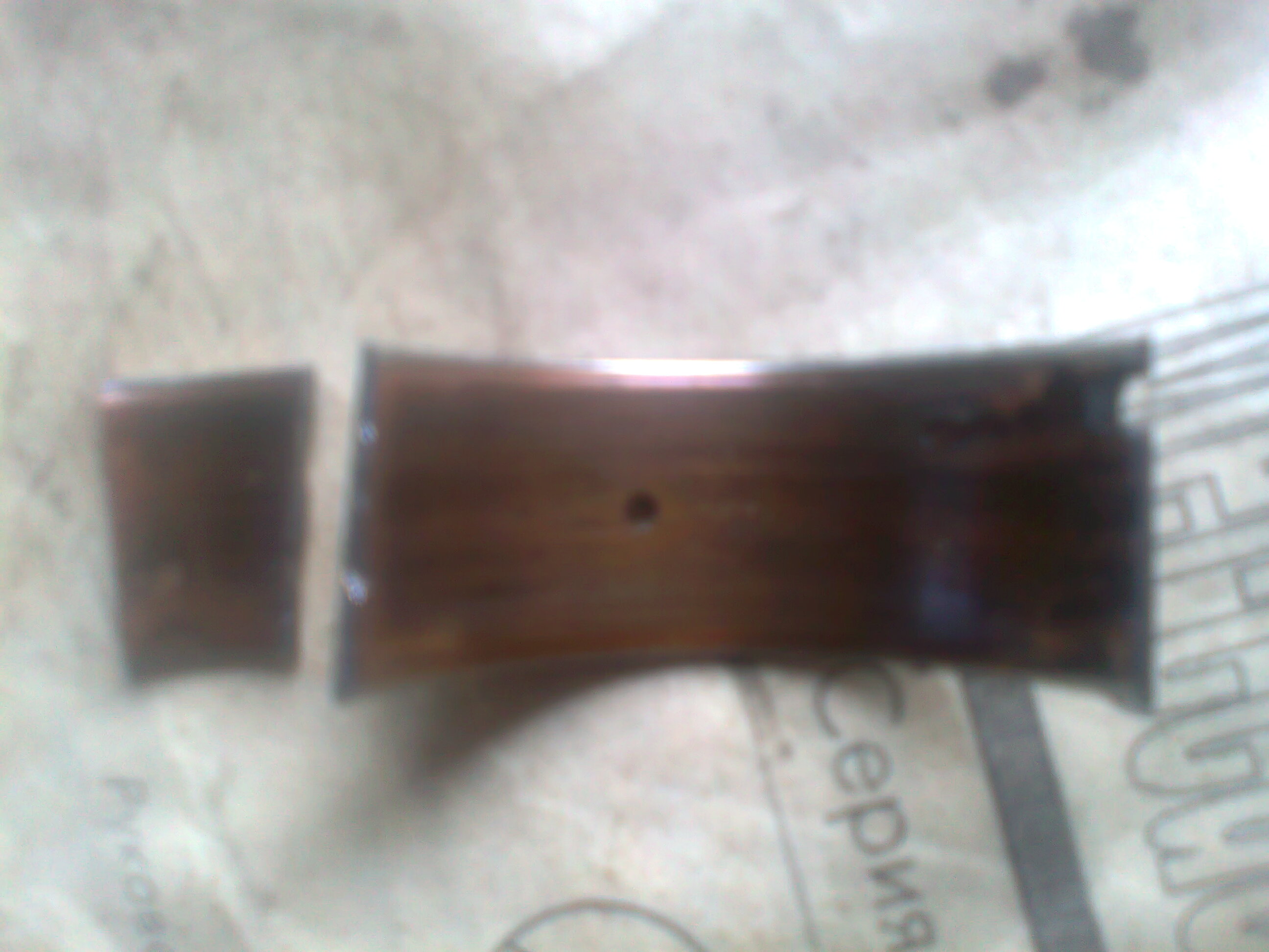

Отправлено 05 August 2012 - 14:22

Красавец! Я про вкладыш :wink: .
Вот про это никогда нельзя забывать при диагностике стуков в ГБЦ:
Вообще-то, шатунный стук более звонкий. Отдаётся в головку.

При снятой голове можно определить мертвый вкладыш - крутишь колено, когда поршень вниз пошел, на поршень даванул чем нибудь - ручкой молотка например, если смещается поршень вниз - вкладышу писец.
С поддона тоже самое только толкать в крышку шатуна, ну и по шейки шатун не должен плавать. Если сразу как провернуло вкладыш остановить мотор и не заводить больше - то можно одной заменой вкладышей отделаться, чем дольше ездишь тем больше шлифовать колено (шейки эллипсные становятся).

мда не весело на самом деле колено в расточку и шатун смотри внимательно его походу тоже менять придеться., попадалово.
поршень в каком состоянии? и Цилиндр там поди задиры?
