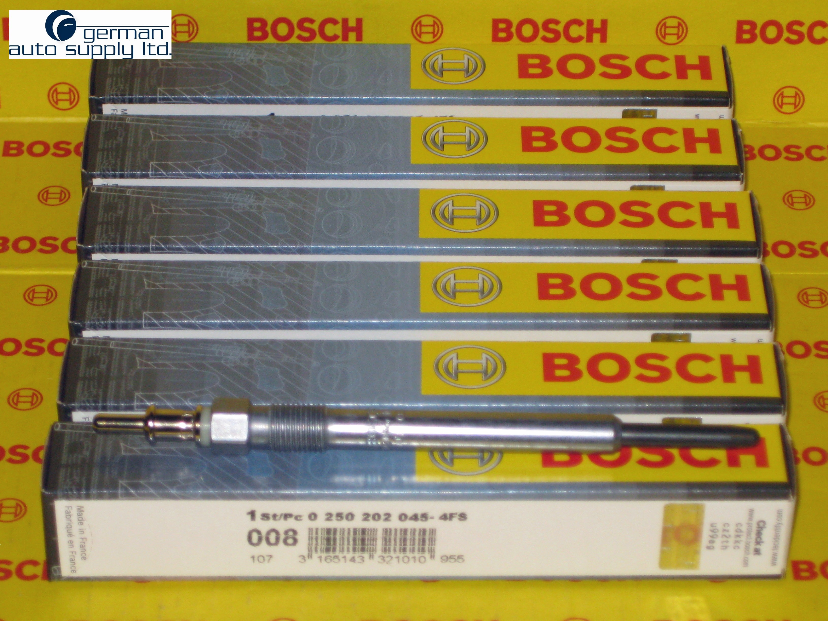

WDB2021331A674892
#30 ОФФЛАЙН   kostix934
kostix934
  • Cообщений: 41
  • Город:Елец 48
    w202, c220 diesel 1993
Отправлено 15 May 2012 - 23:59
WDB2021331A674892
Beru GN003
Bosch 0 250 202 045
Febi 22836
