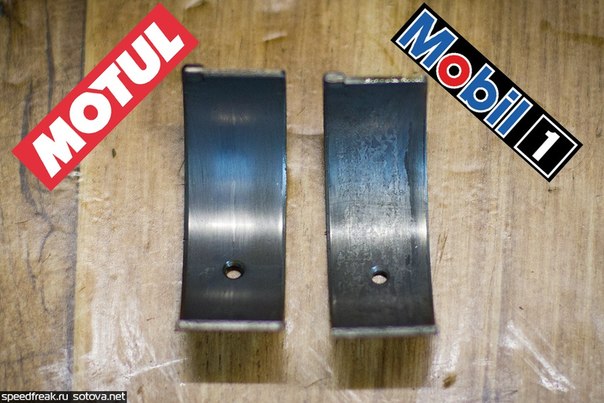

С братского форума. Правда там стиль езды несколько иной. Марка масла даст ответ :twisted: :twisted: :twisted: :twisted:
не показатель совершенно...
Не у ж то мобил так плох???
Какой пробег, масло, движки? Что с моторами стало, что их разобрали?
