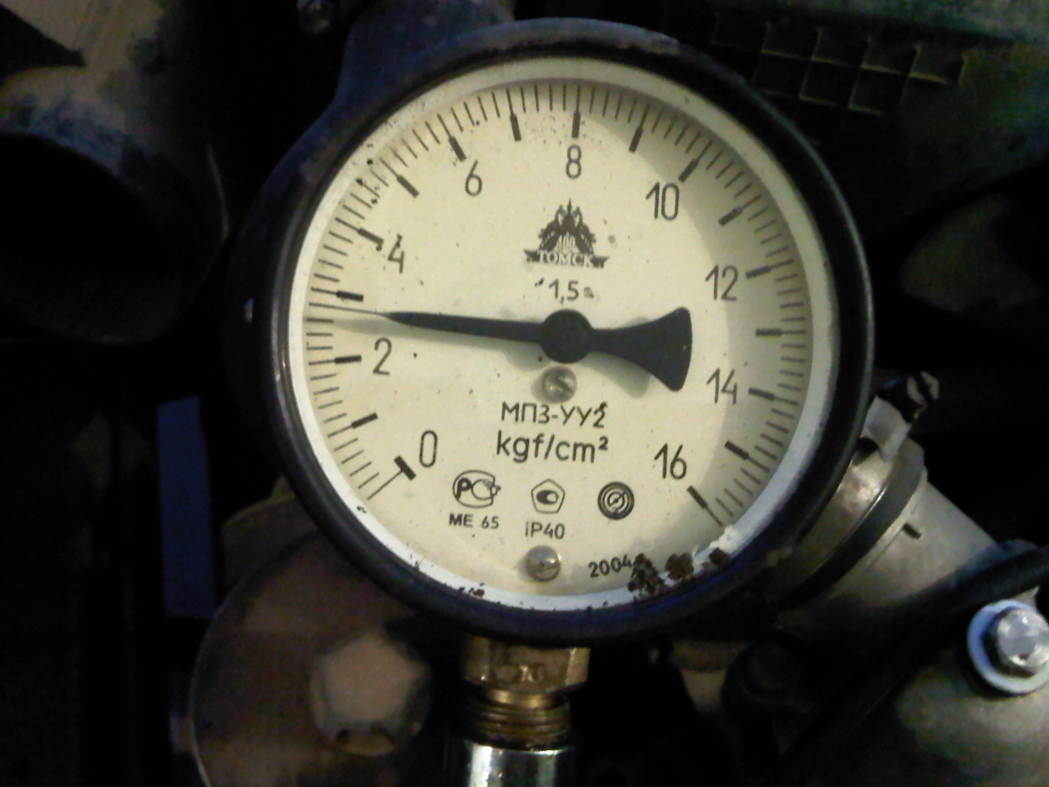

привет! получилось так: выставил управляющее на 5,3. авто плохо заводится, обороты низкие, стреляет в расходомер (топливо бедное да?) прибавил бы, но манометр странно себя ведет: на 0 не сбрасывается - сломался видемо. у меня вообще правильный прибор?

после регулировки давления,надо было еще СО выставлять на холостом ходу,видать на холостых бедно,вот и стреляет как только газу даешь!
На нуль не сбрасывается наверно потому что остаточное давление в дозаторе 2,8 бар,так и должно быть!ну это если манометр висит подключенным к дозатору
а манометр желательно чуть поточней,хотя бы с делением в 0,1 бар,проще будет!

дык если его полностью отсоединить тоже 1кг показывет, иногда 0,4... надо менять потом мерить. системное меряю стрелка останавливается через 30сек. на 5,7. ...поменяю буду писать снова.

ааа,ну тогда точно манометр под замену,а то веселая настройка получится :mrgreen:

купил правильный манометр!
что теперь имею: давление растет за пару сек. системное - 5.3, управляющее - 4.9
газую до 2500об. показания не меняются, отпустил газ - показания не меняются. (у манометра шкала с ценой деления 0.2)
