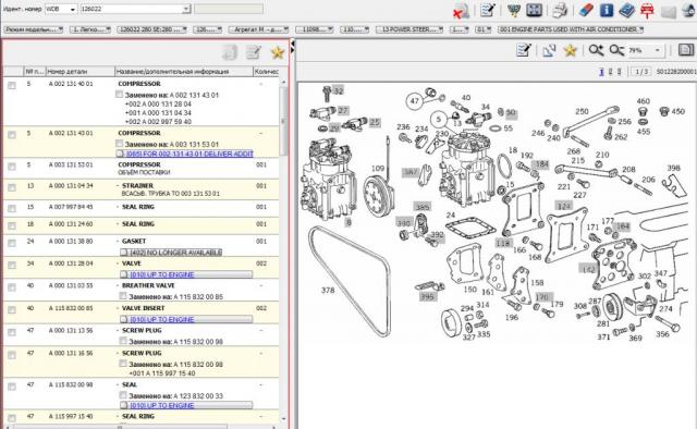

а вот это тогда под какой компрессор?
Это кронштейн для компрессора Nippondenso.
До декабря 1982 устанавливался компрессор York.
С января 1983 устанавливался компрессор Nippondenso. Также устанавливался на автомобили с моторами 102 (один ремень привода агрегатов)/103/104/119 - но у этих моторов иной шкив привода компрессора.

Отправлено 13 June 2012 - 23:22
От компрессора к двигателю:
002 990 24 01 (к компрессору)
110 130 08 35
110 131 01 38 (прокладка)
110 131 13 35 (к ГБЦ)

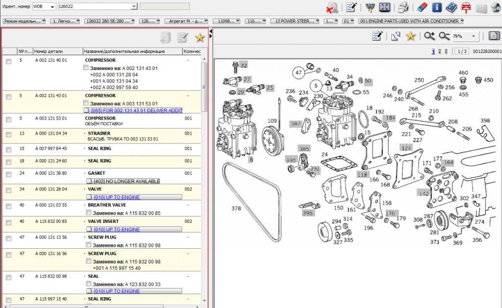

Доктор, а скажи, не было ли какого то диференцированного подхода к установке этих компрессоров?
я разобрал не один десяток машин, в том числе совсем не одну 83-85-х гг, и с климатами и с простыми кондеями, но ни в одной такого компрессора, как на втором фото не видел.
много раз наталкивался на продукцию чудесной фирмы Диавия, но это вообще из другой оперы...
может они шли для каких то определённых стран?
Сообщение отредактировал sheremet: 13 June 2012 - 23:45

Dr. Diesel
Согласно оригинальным микрофишам и каталогу з/ч отличие только в дате изготовления.

1, 2, 3.
110 130 08 35
##124, 150, 161, 158.
