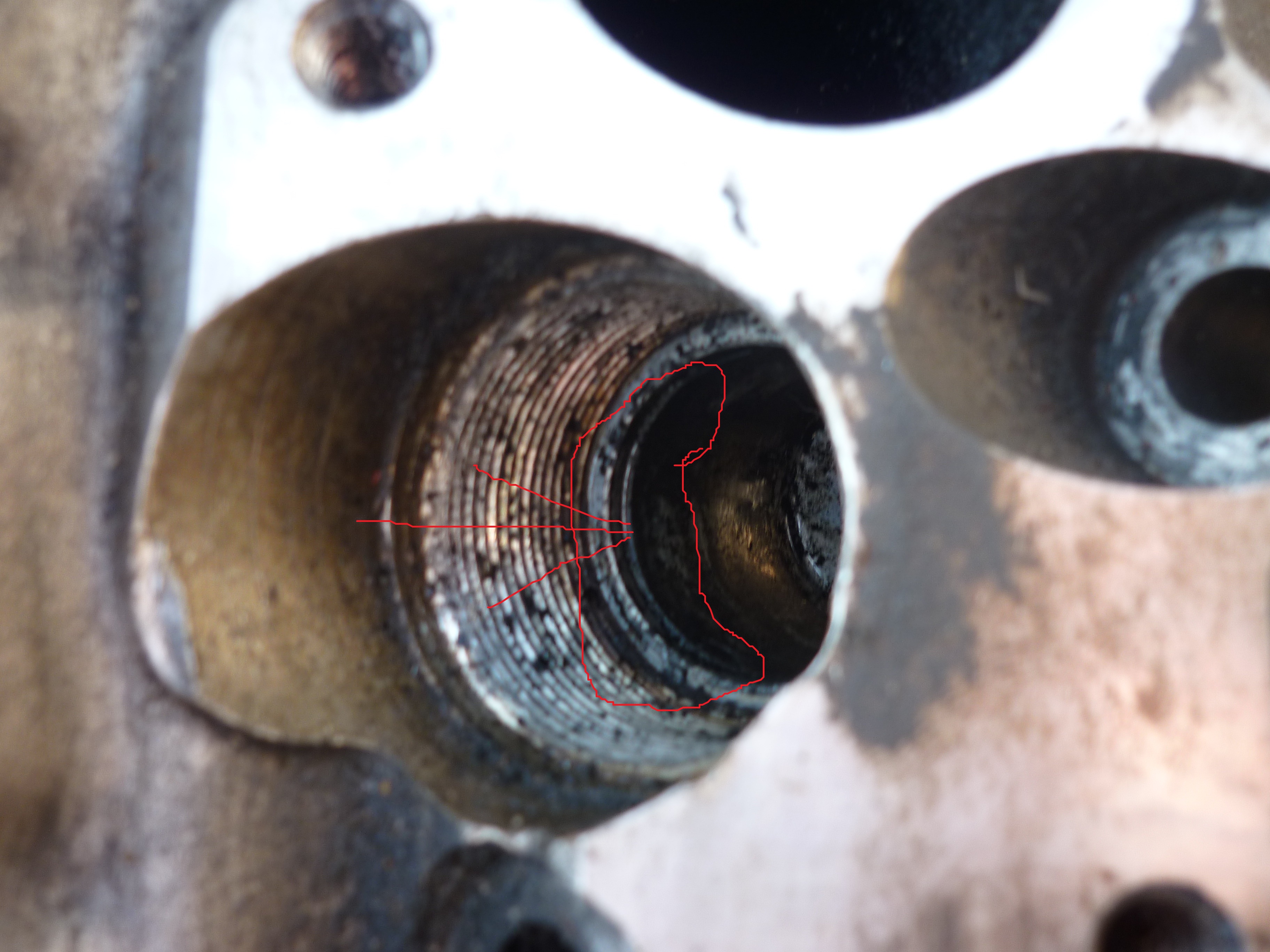

Отправлено 27 June 2012 - 20:29
вот трещина,сразу начались сомнения, дно колодца для форкамеры чистое.а все остальные с нагаром

Отправлено 27 June 2012 - 21:59
Это кольцо алюминиевое уплотнительное, его выковырить надо и заменить при сборке на новое. Бывают ремонтных размеров для шлифованных голов, а также медные встречаются.

Отправлено 27 June 2012 - 23:13
Меняется на такое же по толщине, как стояло.

Отправлено 28 June 2012 - 14:03
как проверить гбц на микротрещины???кроме опресовки есть способы???

Отправлено 28 June 2012 - 14:05
Рентген сделать...
А в чём проблема с опрессовкой?

Отправлено 28 June 2012 - 15:57
Рентген сделать...
пока не знаю куда обратиться)))

Отправлено 28 June 2012 - 18:00
По сервисам, гаражным мастерам поспрашивать, куда-нибудь да и пошлют. :mrgreen:

Отправлено 28 June 2012 - 21:03
знакомых по сервисам много,да ни кто не хочет говорить.а в ремонт за хорошие деньги пожалуйста

Отправлено 28 June 2012 - 23:05
Ну так отдай в ремонт за деньги на опресовку. это стоит копейки

Отправлено 28 June 2012 - 23:31
нашел куда отдать,,(1500р)буду ждать результата на след.неделе
