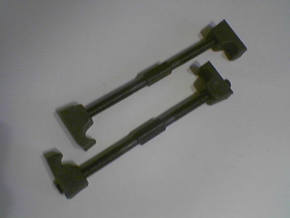

Пружины тоже обновить решил? со сьемником для пружин я не морочился:
вот такой, вроде как жигулевский
еще на прошлой машине пружины меняли, подходит нормально,главное как и всегда определенная осторожность при работе, с сараем правда с ним туго, его чуть подрезать приходится в длинну, витки на пружинах другие немного, и он упиратся во все подряд начинает при скручивании, а так дерзай, сразу запасись терпением, болгаркой и хорошими сверлами, все остальное зависит от того что именно менять собрался, все детальки это обшиииирное такое понятие ![]()
