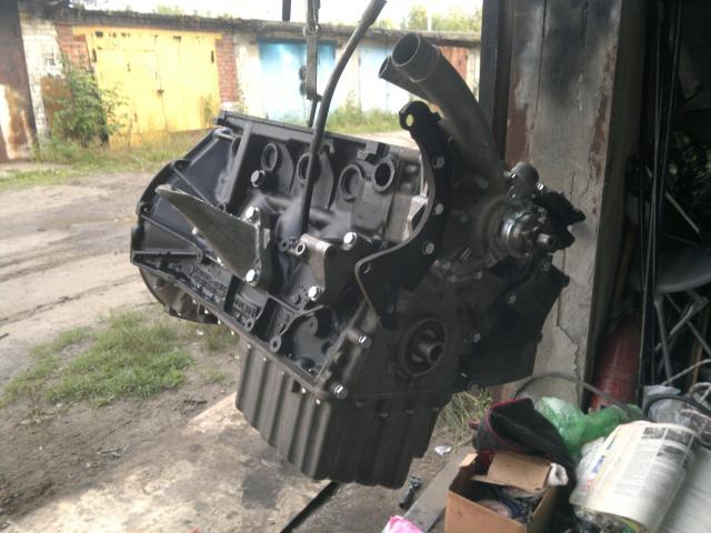

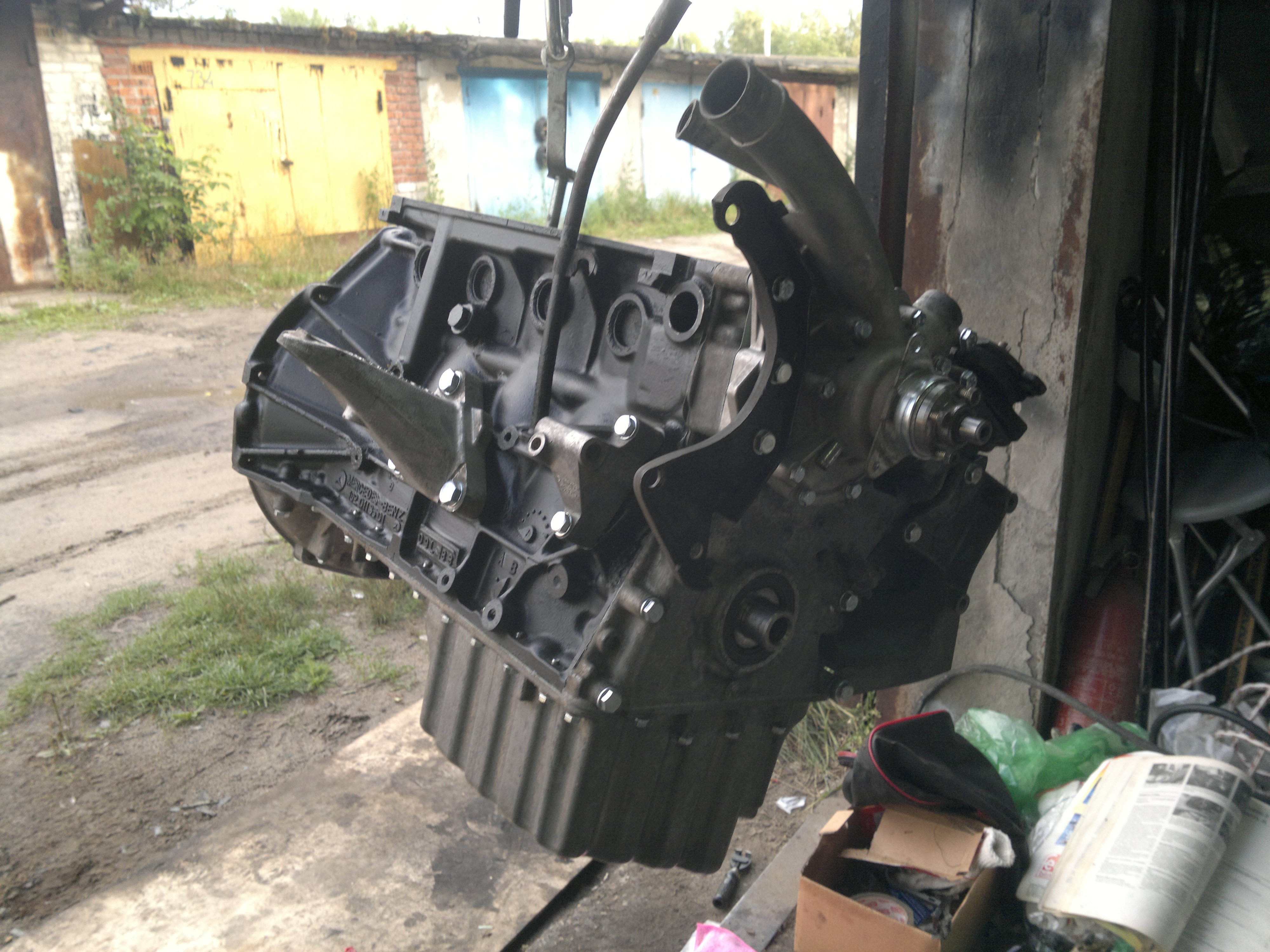

Ну что же, дело двигается. Неспешно собирается.
Вот такой он сейчас, правда уже с надетой ГБЦ и на своем месте, пристыкован к КПП
Один гидрик оказался сдавлен, немного посжимал его в тисках, а потом располовинил. Когда собрал назад нигде не заедало и не спускал, разве что воздух, когда собрал насухую, и то достаточно долго. Заправил - работает штатно, поставил назад. Остальные семь были хорошими, только юбки их гамно полное :), менял 15К назад, INA.
