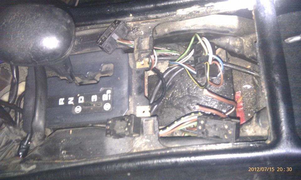

возможно немного отойду от цели темы но все же:
судя по этим снимкам можете обьяснить чо за кабеля оборваны и что заклеены изолентой? и что за кабель торчит..
грубо говоря может изза работы мастеров-ламастеров звуковой системы все и ломаеться..

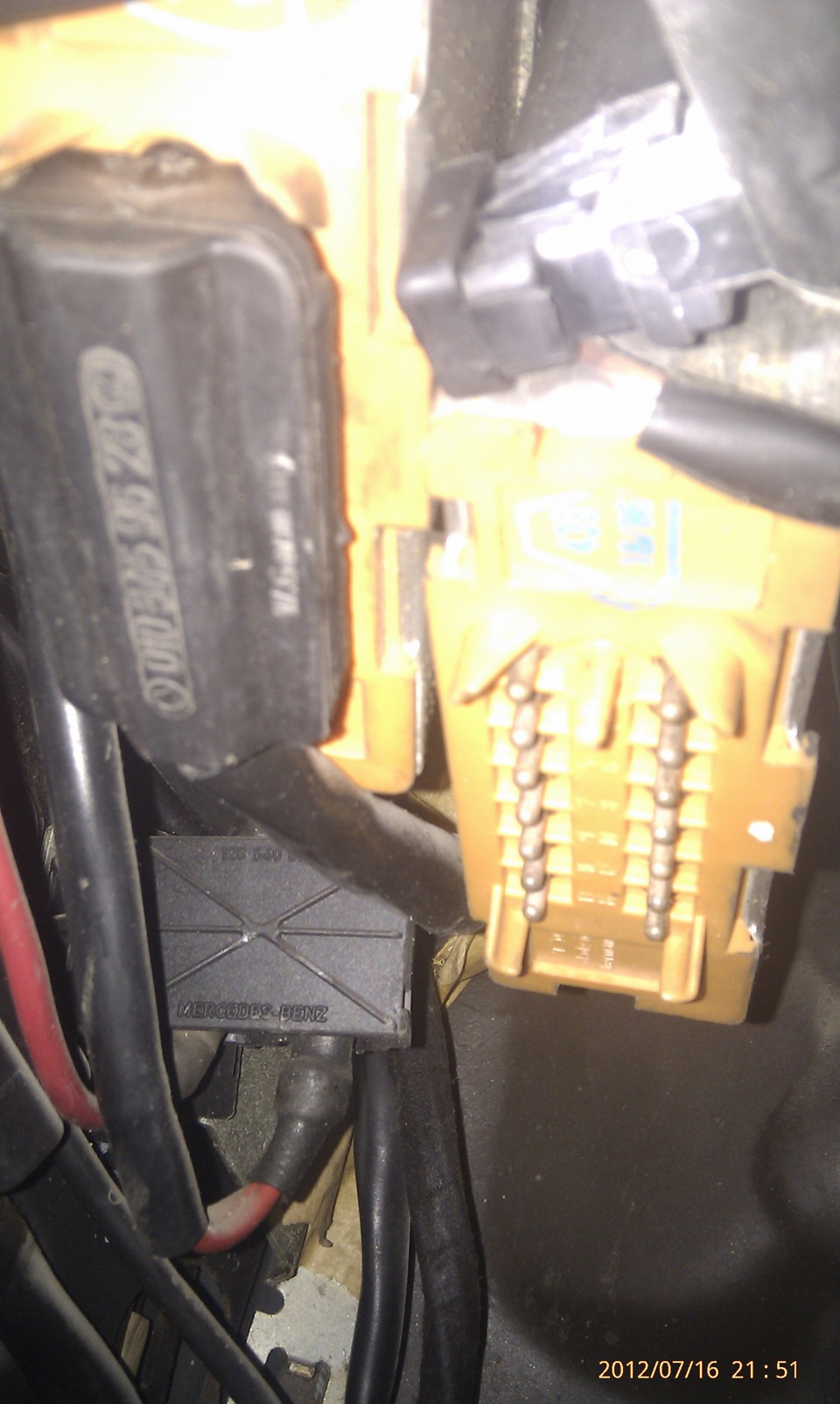

Реле ( http://a.d-cd.net/c28ccv/960.jpg ) при выключенной машине и закрытых дверях щелкает когда его вставляешь на место. + сильно греться= значит работает когда машина в покое. Выключил 2-й предохранитель- реле не работает.
Проверил реле кикдауна и все что там стояли. Фотки выложил ниже.чт
Судя по схеме 2-й пред. И реле отвечают за свет в салоне + стеклоодьемники+ регулировка кресел.
ВОПРОС: на что же она тогда расходует енергию? для чего работает?
Это не правильно. Реле должно быть обесточено.

Гы. Это термостат. Как в холодильниках. В трубке - рабочее тело (жидкость). Крутилка - выставление температуры. Два провода - замыкающийся контакт (если температура ниже заданной этой крутилкой).
Жутчайший колхоз...
А подключенный - не подрулевой ? Как вариант - разъем от круиз-контроля. Был круиз ?
был.. сказали можно поставить но мне он не нужен уж точно...
ясно тоесть холодильник не трогать то есть не регулировать.. так ккак охлаждает дай Бог... я правильно понял?
Если вращается свободно - видимо, так и было задумано. А вот тяги, видимо, отсутствуют.
если там печка... то может заклеить его нафиг чтобы даже вообще тепла никакого не шло? зимы то у нас нет...
где в w126 Находиться климат контроль? может он коротит где то незаизолированным проводом?
поменять таблетку- поменяю.. но утечка то идет на 9В не изза таблетки...

Отправлено 17 July 2012 - 11:18
за что отвечает это чудо устройство?
На коробке что написано ?
Ну, если устраивает - оставь.
Дык, делай как хочешь. :-)
Таблетку менять - чтобы было нормальное напряжение в бортсети.
Утечку - искать.
Со снятой таблеткой и отцепленным проводом от генератора есть утечка ?
002 545 12 05 Klirna 4 Zyl

#40 ОФФЛАЙН   ЗоМер
Отправлено 17 July 2012 - 12:01
Реле климат-контроля. Ищи б/у по номеру.
