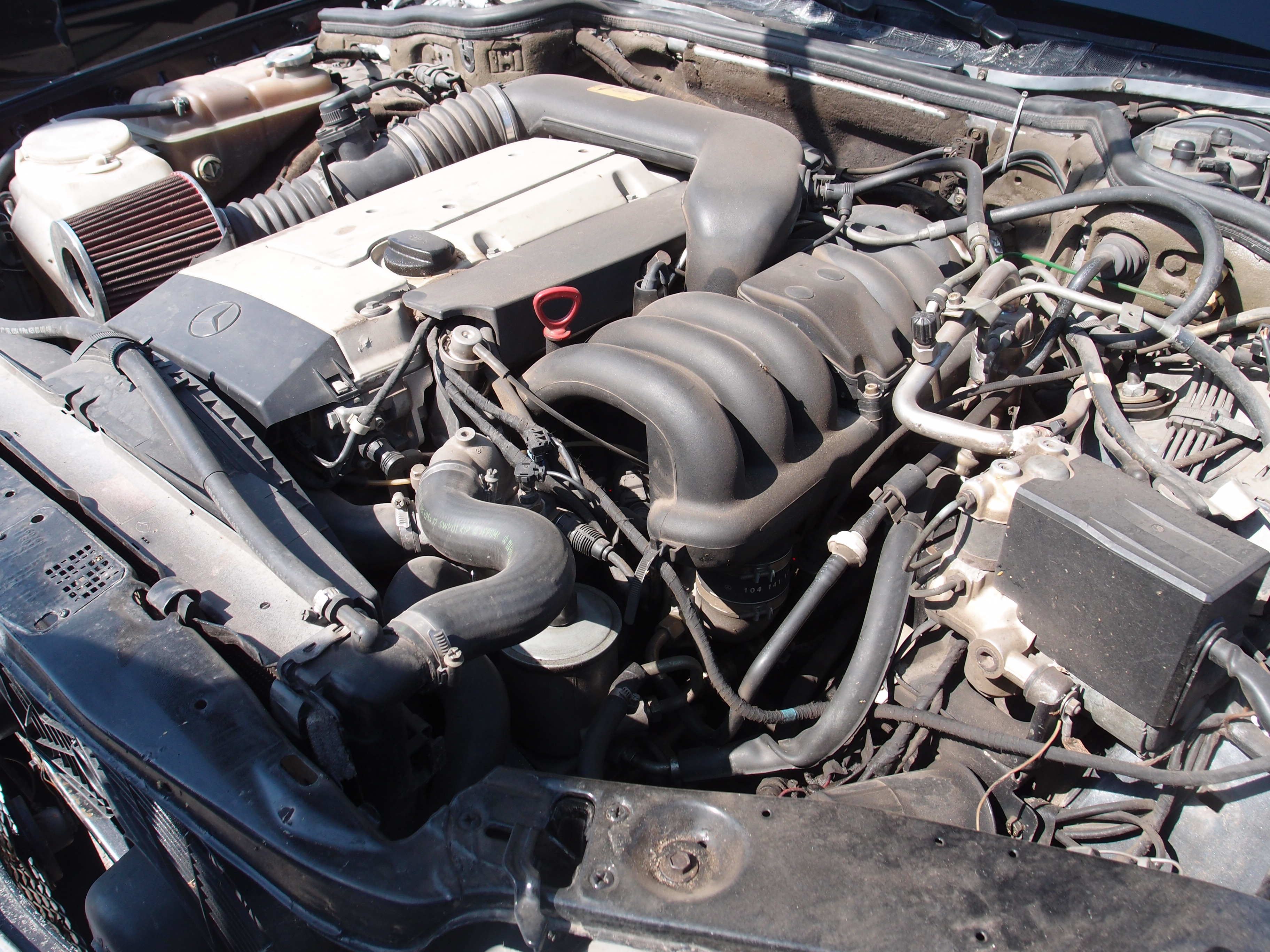

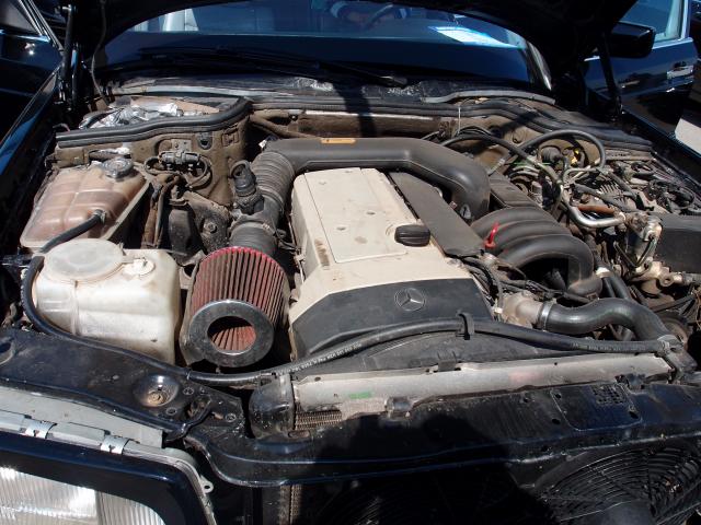

#34 ОФФЛАЙН   МишаМ
МишаМ
  • Cообщений: 1331
    W126 M110.022 1983г.
Отправлено 03 September 2012 - 06:05
Просто фото.
#35 ОФФЛАЙН   PampersW126
PampersW126
  • Cообщений: 3052
Отправлено 03 September 2012 - 07:31
Во, другое дело, 104 туда и надо, или 112
Прикольно, а у меня бачок омывателя возле аккума стоит
