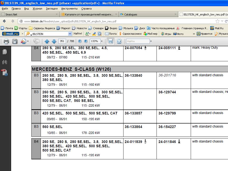

по пружинам номера нашел (H&R и Eibach)
номера бильштайн есть только b4 и b8, подскажите номер b6

#34 ОФФЛАЙН   A_Yes
A_Yes
  • Cообщений: 1099
  • Город:Краснодарский край Туапсе
    W 126 300SE
Отправлено 16 August 2012 - 15:01
По каталогу бильштайна вот че дает-
W126 1988г
да, в каталоге нет b6
но несколько раз читал как владельцы пишут, что установили b6 или еще B6 HD, ошибка?
вообщем вопрос: какие выбрать железки (фирмы, модели) для правильного занижения
сзади стоят стоковые с подкачкой, я так понимаю они остаются, только пружины под замену
