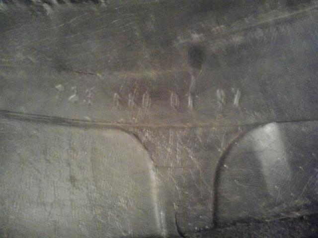

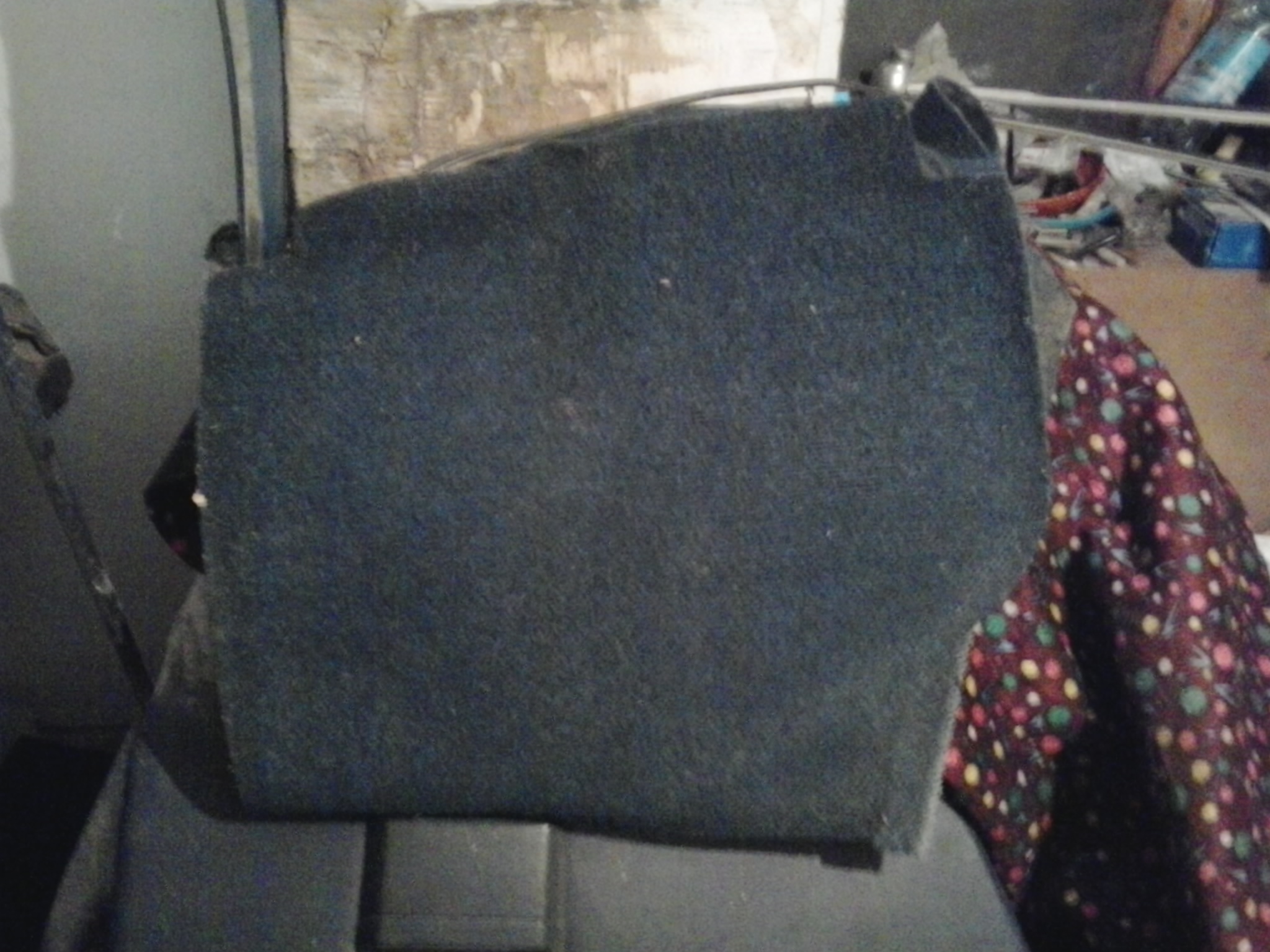

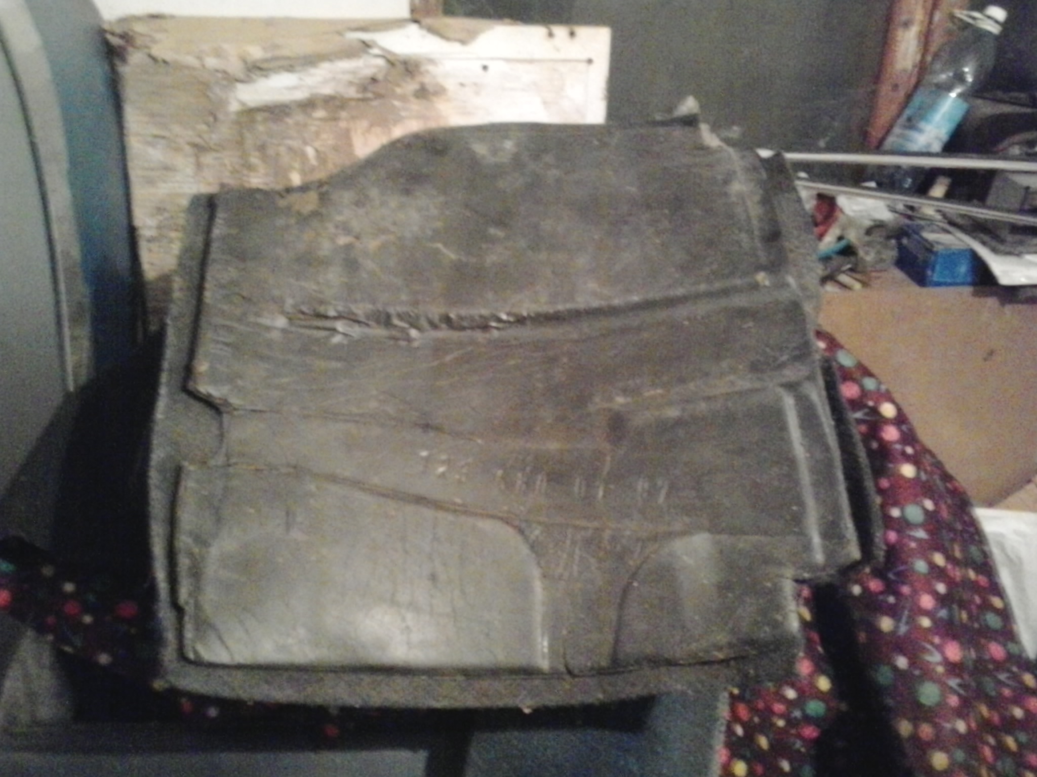

сегодня опять купил вибры не хватило :bangheat: вот родная шумка которая положится на свое родное место
мерседес 123.130, 1977г., 300 D 617.

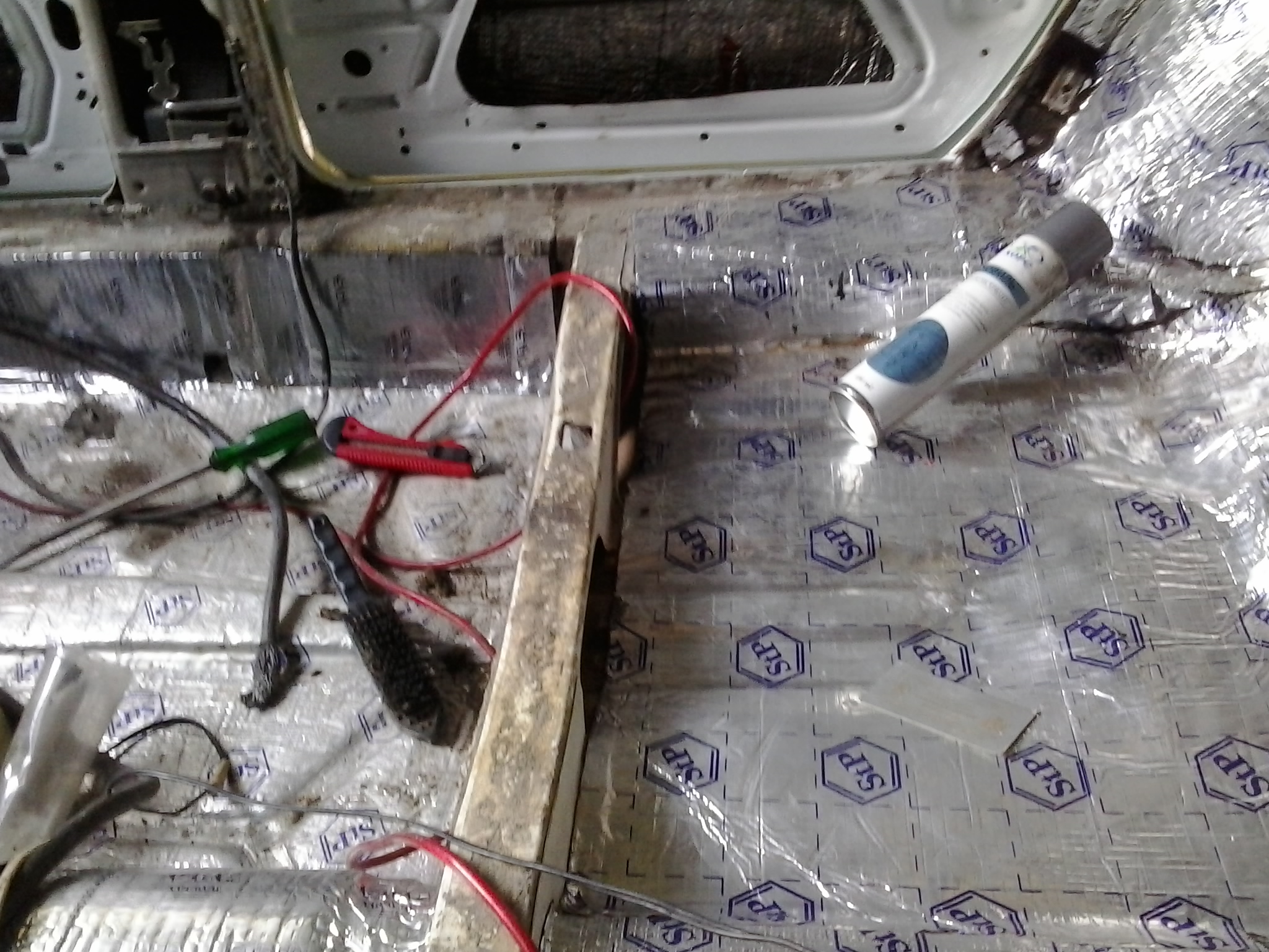

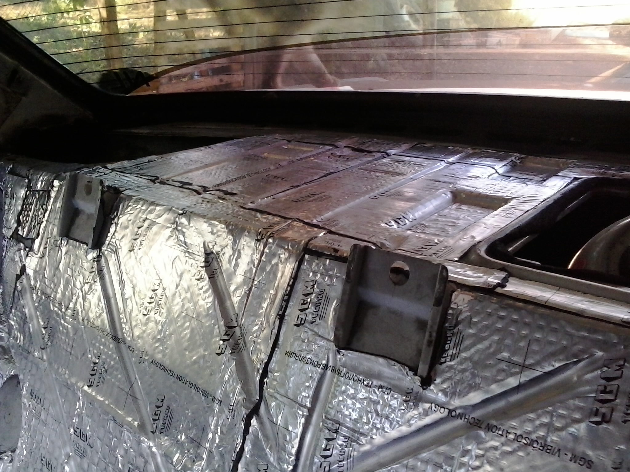

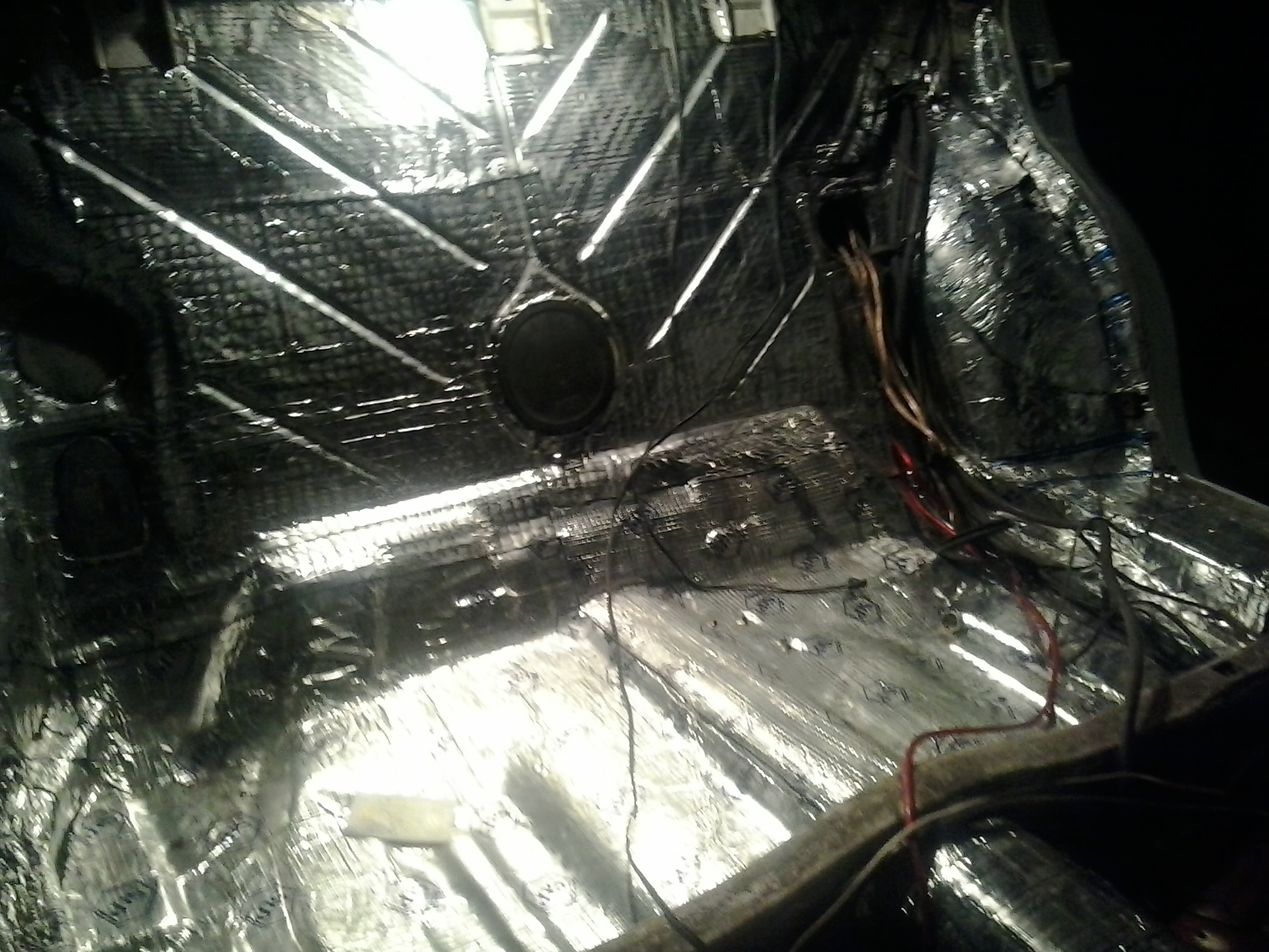

Отправлено 19 September 2012 - 16:45

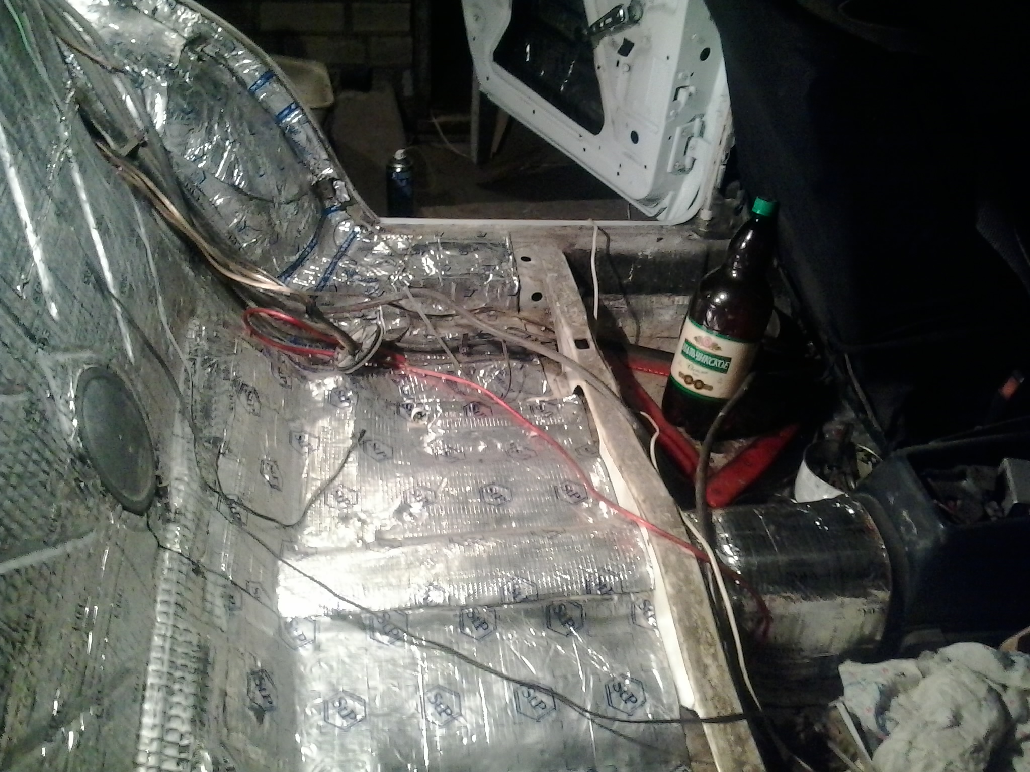

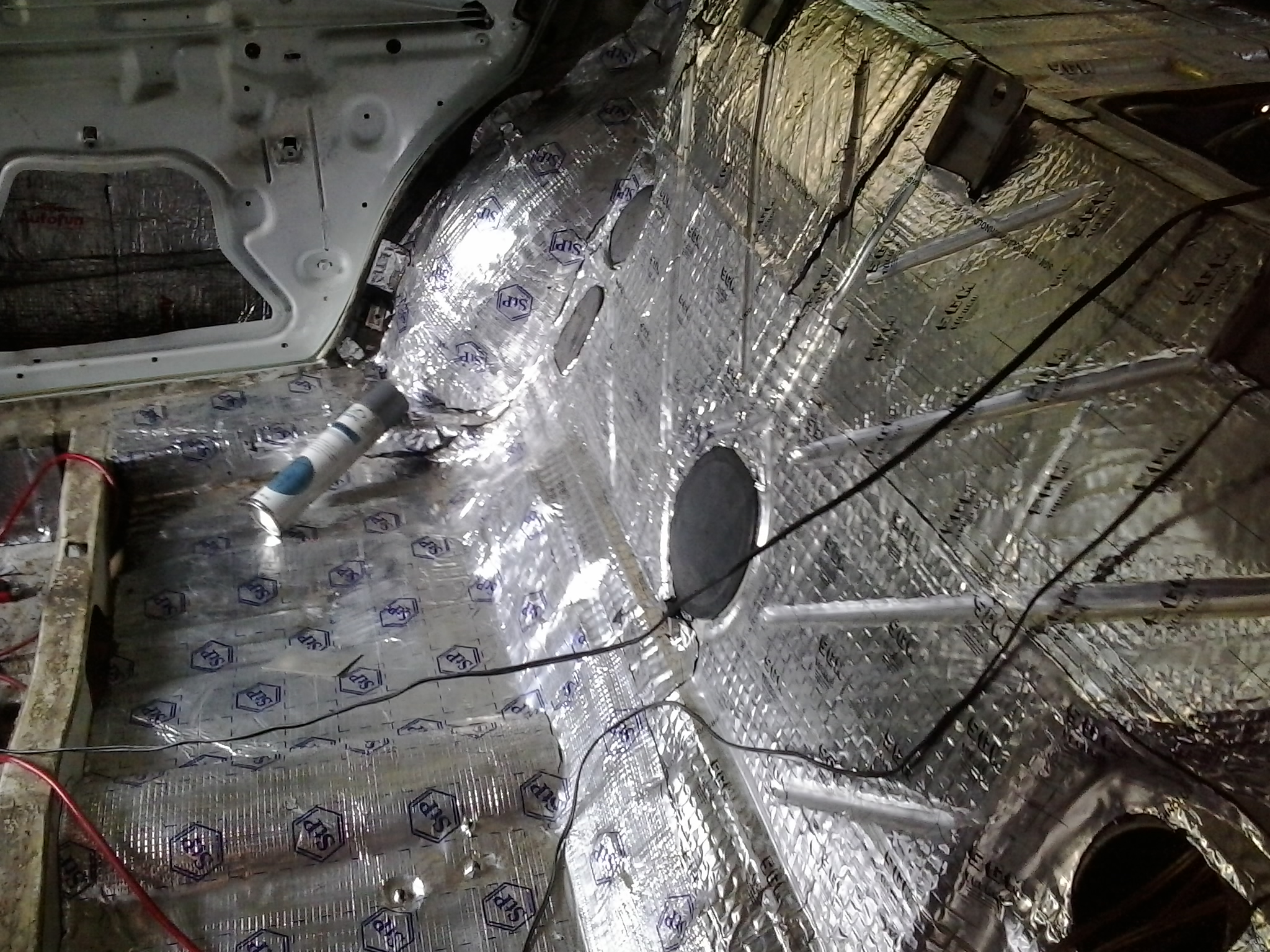

вот что вчера до поздней ночи успел сделать :fingal: завтра наверно поеду куплю сплен поверх стпэшки как думаете ребят стоит или нет тратиться будет ли эффект

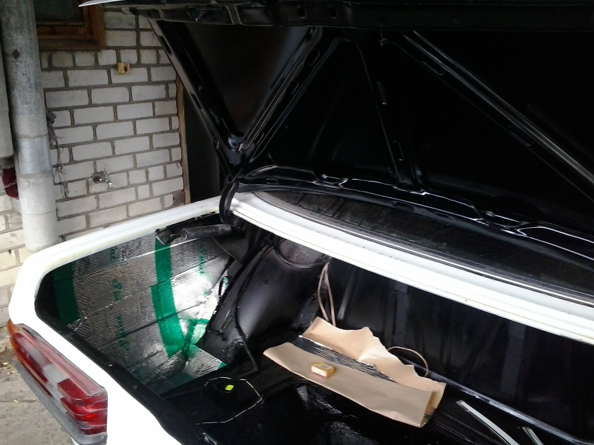

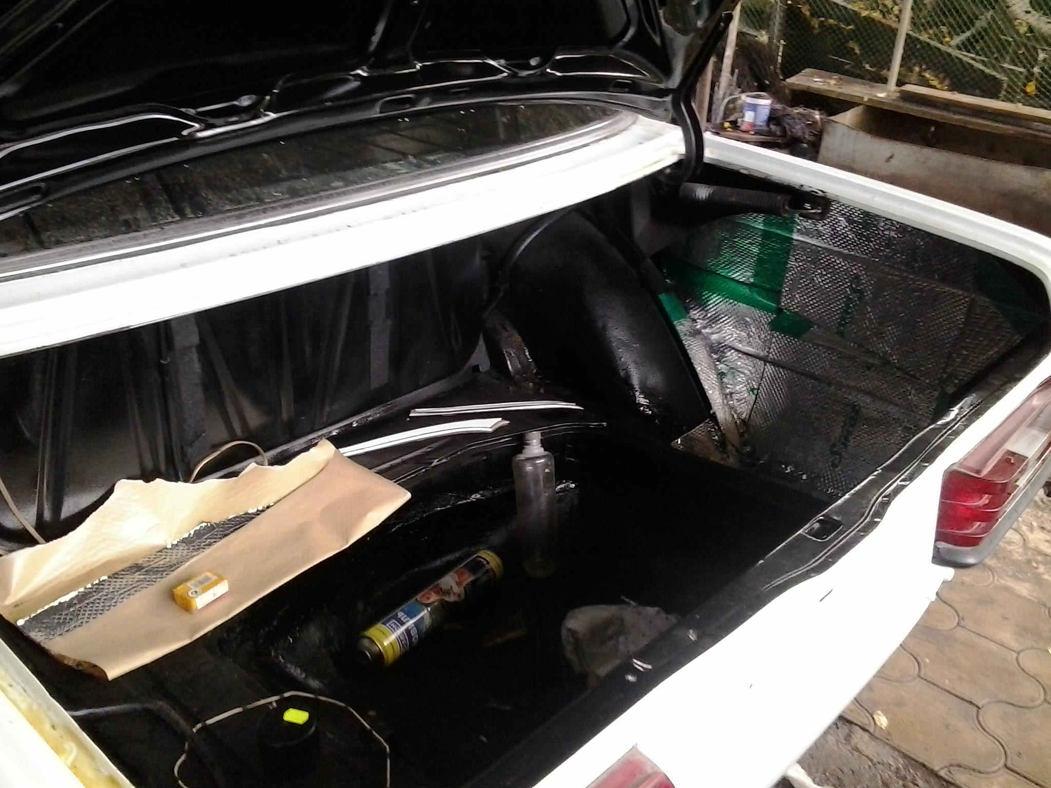

Отправлено 24 September 2012 - 09:33
вот хоть что то вырисовываться начинает :rolleyes:
