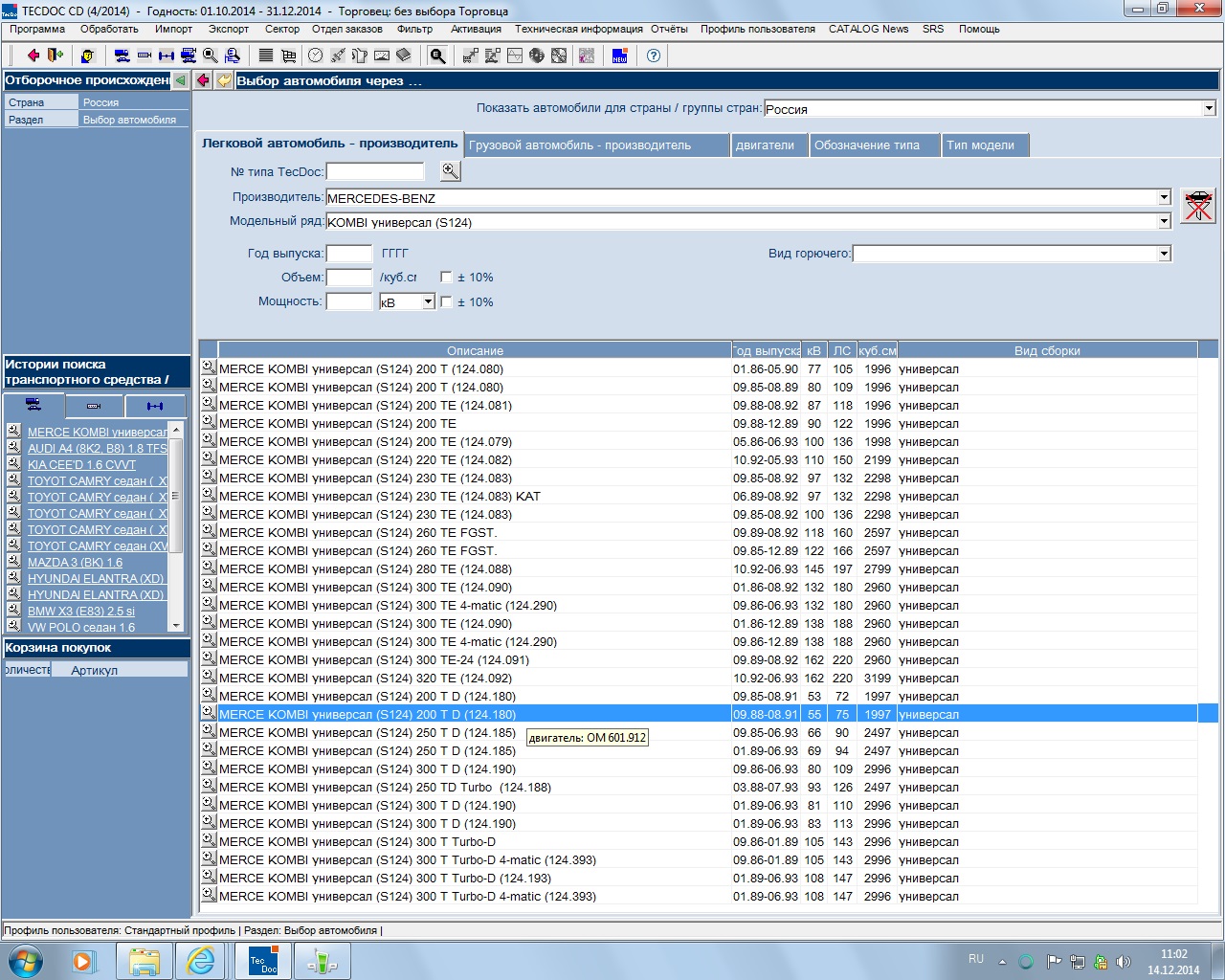

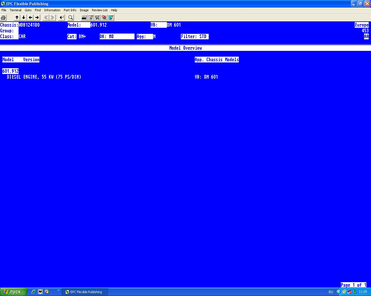

вот смотрю 601,912 турбовый 75 лошадей и у меня не турбовый 75 лошадей, турбина что дает только более быстрый набор оборотов? вроде как лошадей тоже должна прибавлять
Интересно а где вы нашли такие данные что 601.912 турбо и 75 лс.????и были ли они вообще? :confused:
#35 ОФФЛАЙН   alex37
alex37
  • Cообщений: 1876
  • Город:Иваново
    w124 2,0D WDB1241201B838923
Отправлено 14 December 2014 - 11:04
или вот еще более надежный источник EPC , вроде на всех универсалах они были турбовые эти мотораепс.JPG
#37 ОФФЛАЙН   persona_non_grata
persona_non_grata
  • Cообщений: 6843
  • Город:Витебск
    Велик colnago
Отправлено 14 December 2014 - 11:22
912 - самый обычный атмосферник.
