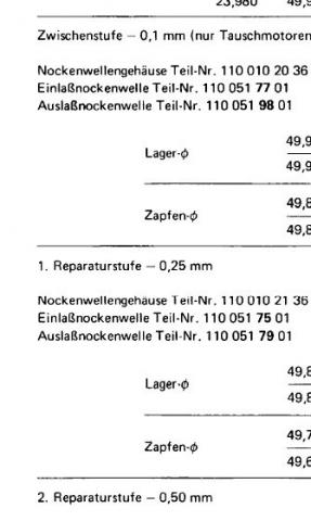

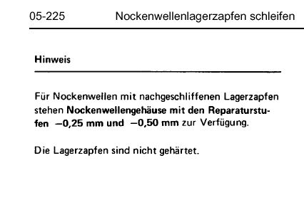

Ремонтные кулачковые валы имеют меньший диаметр шеек, нежели стандартные валы.
Поэтому либо покупать все новое, любо искать пользованные в приличном состоянии, либо искать ремонтный корпус для валов и обтачивать старые валы.
Других вариантов я не вижу.

Ремонтные валы имеют шейки большего диаметра, чем номинал. Не надо путать себя и других.
Смотрите номера в ссылках на ВИС и номера в ЕПЦ.
Link на WIS.
Proof or gtfo! :mrgreen:
#27 ОФФЛАЙН   Dr. Diesel
Dr. Diesel
    Эксперт и хранитель традиций
  • Cообщений: 2300
  • Город:Confederation Suisse
    Велосипед
Отправлено 19 September 2012 - 20:29
- 0.1 mm
- 0.25 mm
- 0.5 mm

Ремонтный вал, это не тот вал который шлифовали до меньшего диаметра, а тот который на заводе сделали большего диаметра.
С одной целью-расточить под него постель.
Не поставляются валы с такими номерами, это хоть понятно?

Думается всё таки операция проточки шеек распредвалов будет проще, чем искать станок и базировать постель для проточки. по этой причине должны быть в продаже ремонтные постели с меньшим диаметром шеек. Распредвалы ремонтные это лишнее.. Даже по цене видно, что постель дешевле распредвала, значит ремонт подразумевает проточку и шлифовку шеек распредвлов и замену постели на ремнотную. Мне это так видится.
Менять же валы и точить постель выйдет гораздо дороже и муторней..
В ЕРС очередная ошибка?
Я вижу и 1100517701, и 1100517501, и 1100517601.

2 zenderdb - ну через моих поставщиков номера 1100517701, 1100517501 уже не бьются, а 1100517601 пробивается - цена 22,5 тыщи.
