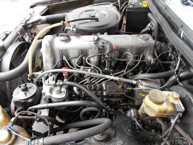

Хто скажет, что это за двигатель?)

судя по фотам то 617-й
мерседес 123.130, 1977г., 300 D 617.

посмотри фото в моей темке "наконец свершилось" там делал фото моторного отсека

Ку! А где понять TD это (123 пони который) или атмосферник?

это атмосферник обычный под воздуханом же турбины нет посмотри говорю мои фото там с двух сторон двигатель у меня атмосферник
