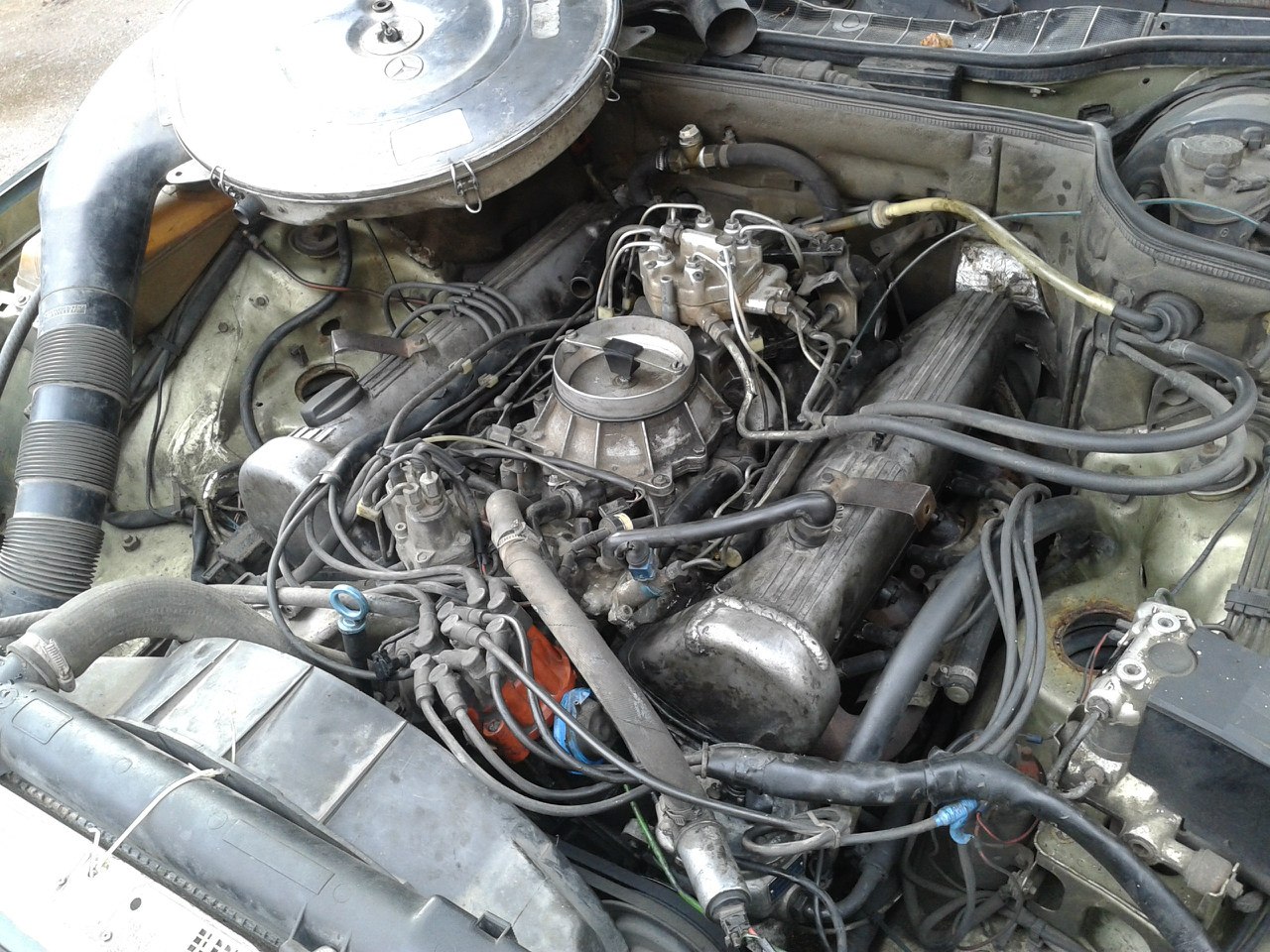

Перекинул двигатель все подошло, все встало, единственное не могу разобраться с зажиганием, все выставляю по меткам, он "Чихает" но не заводится?, подскажите кто-нибудь, что делать???
Ну рассказывай, что и куда подключал.. Искру проверил? бьёт?
Подключаешь датчик который в трамблерё? а коммутатор какой?. ставишь по каким меткам? нужное ВМТ колена проверял по распредвалам?
Чихает запах бенза то хоть есть? много льёт или мало? какие свечки при этом?
Я смотрю там и газом пахнет :)
газом там уже не пахнет)))) это фотка старого движка, от газа наверно и умер, не вскрывал даже, во всех компрессия нулевая)
ставил с него все, паук, датчики все, вообщем все как было... зажигание на колене ВМТ + на трамблере под крышкой по метке бегунок выставил. пару раз чихнул и усё..
