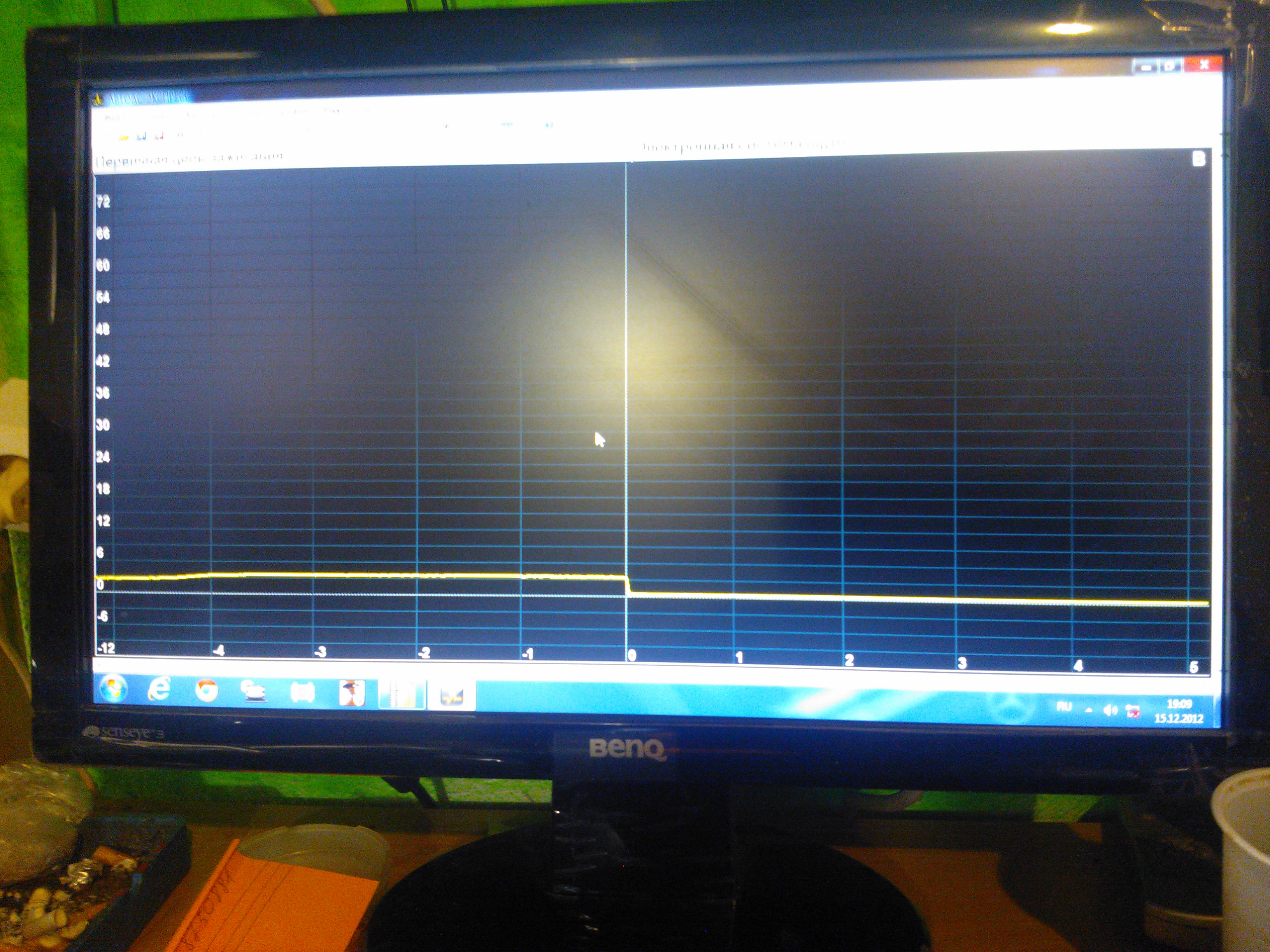

#28 ОФФЛАЙН   Diman.s
Diman.s
  • Cообщений: 226
  • Город:Свердл.обл. Каменск-Уральский

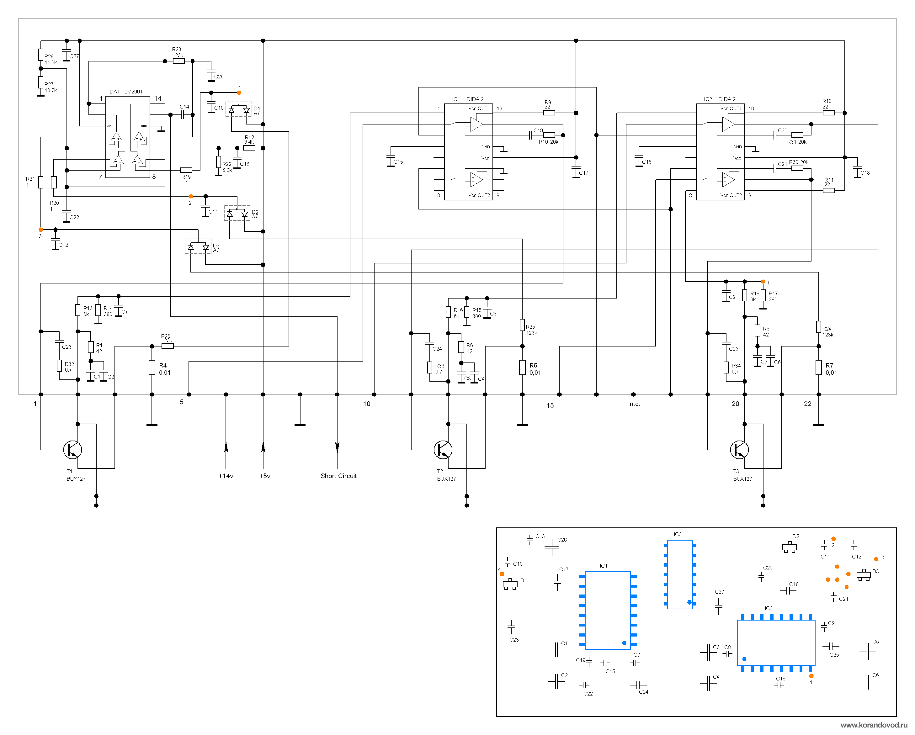

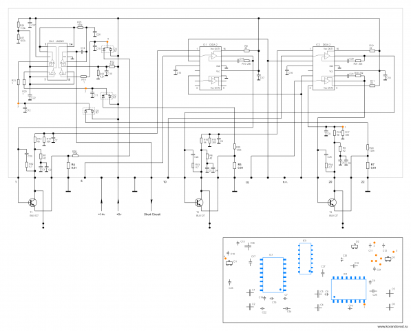

Отправлено 13 December 2012 - 10:49
Люди добрые скажите что отвечает за время импульса на катушку в етой схеме , может зделать шунтирование тех резисторов каторые за ето ответственые,

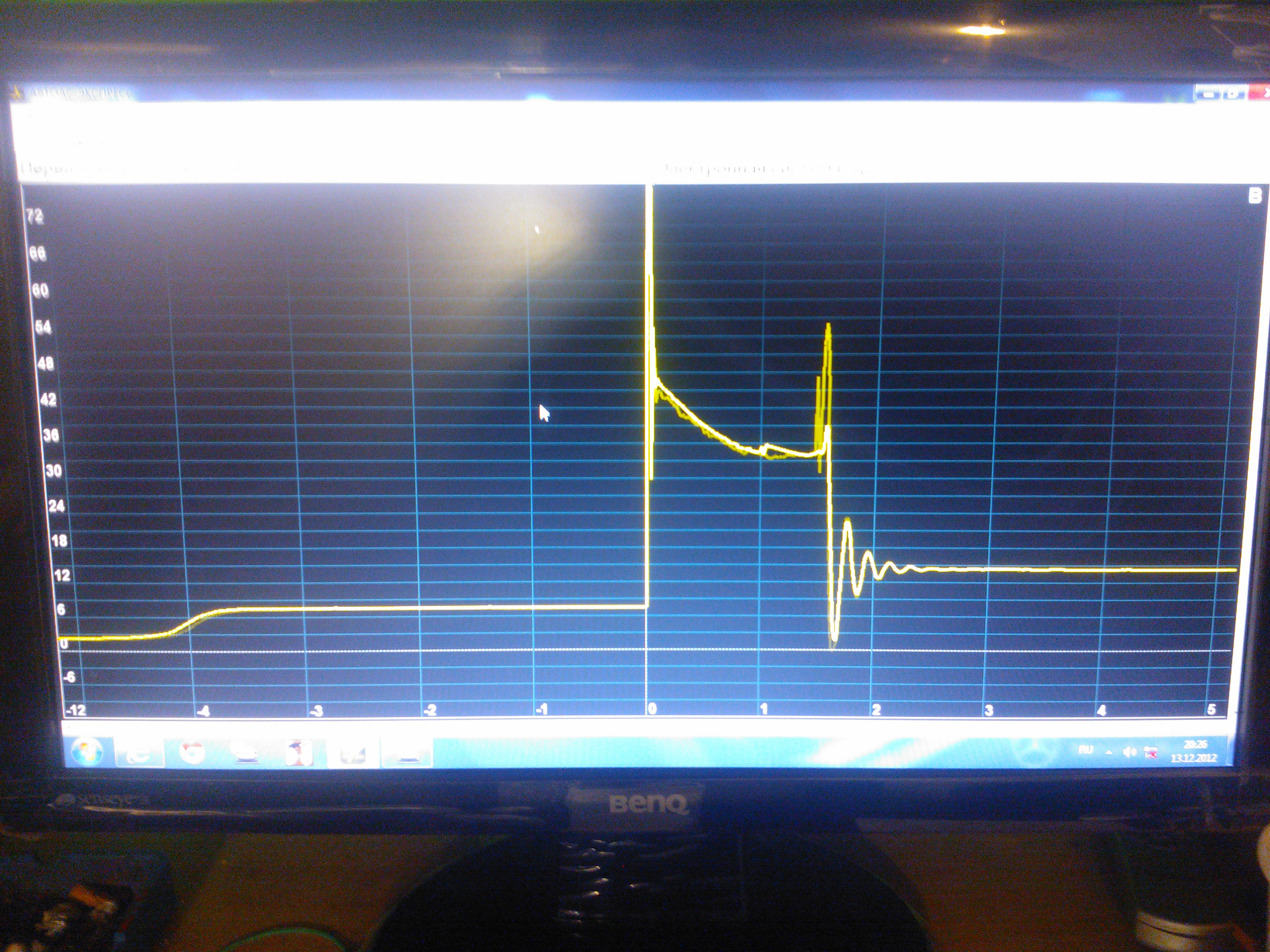

#29 ОФФЛАЙН   Diman.s
Diman.s
  • Cообщений: 226
Отправлено 13 December 2012 - 21:50
первое фото испрввной катушки второе косячной , фото первички
Сообщение отредактировал Diman.s: 13 December 2012 - 21:53

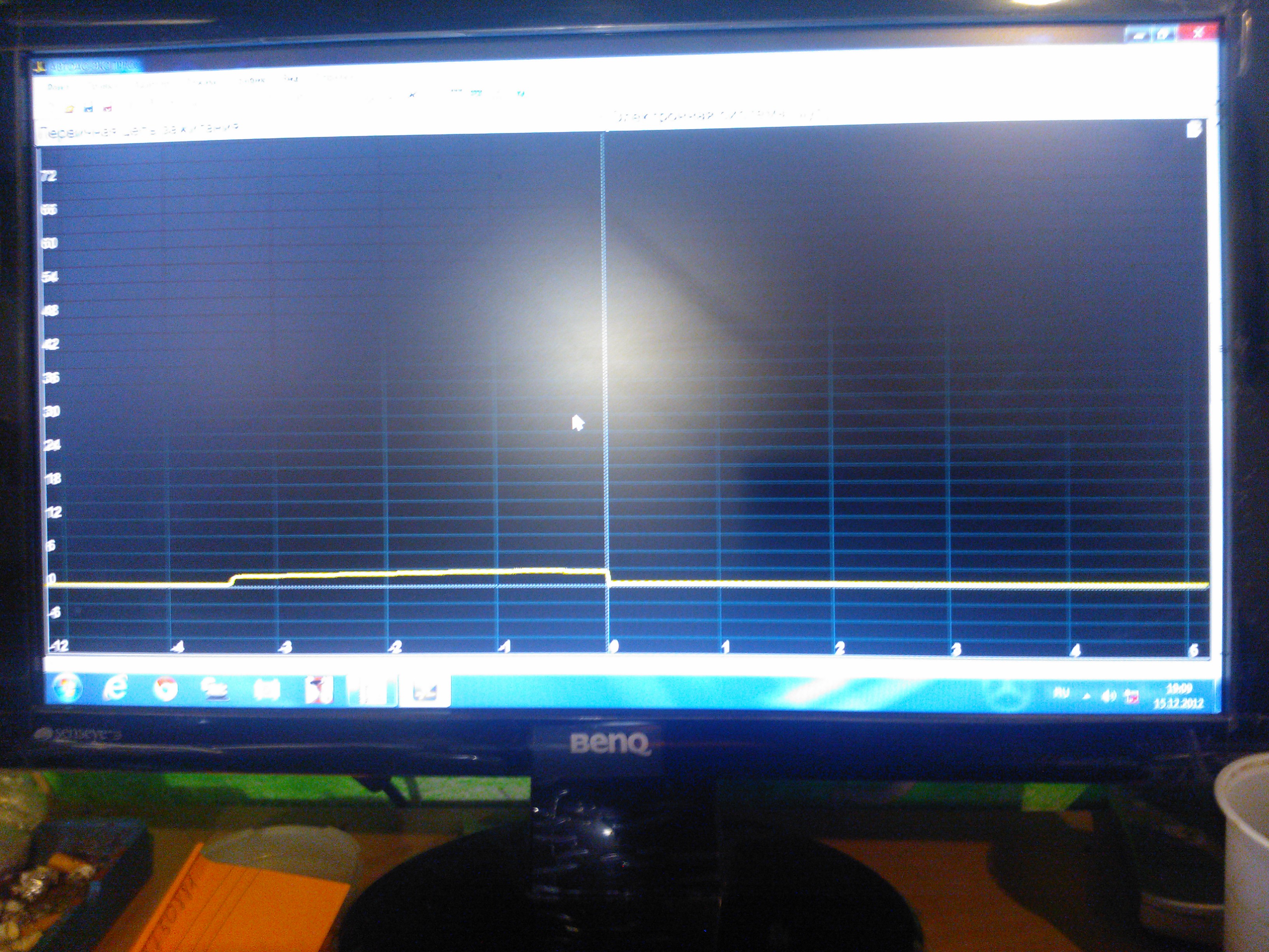

#30 ОФФЛАЙН   Diman.s
Diman.s
  • Cообщений: 226
Отправлено 13 December 2012 - 21:57
фото вторички

#31 ОФФЛАЙН   vladv8
vladv8
  • Cообщений: 315
  • Город:г. Химки
Отправлено 13 December 2012 - 23:58
За управление временем заряда катушки отвечает процессор (в соответствии с программой заложенной в микросхему памяти), а эта схема всего лишь усилитель с коммутирующими транзисторами и набор компараторов для измерения тока в цепях катушек и параметров искраобразования. Ни каких резисторов отвечающих за длительность импульса в этой схеме нет...
#32 ОФФЛАЙН   vladv8
vladv8
  • Cообщений: 315
  • Город:г. Химки
Отправлено 14 December 2012 - 00:03
В косячной катушке время заряда слишком велико, ЭБУ и соответствующая катушка могут при этом нагреваться.
#33 ОФФЛАЙН   Misha190E
Misha190E
  • Cообщений: 13949
  • Город:Москва, ЮЗАО
    W210 был
Отправлено 14 December 2012 - 11:10
логика управления такая.
проц дает в коммутатор импульс. свой по длине на каждую катушку. обычно он около 3.5 мс,
при этом силовая часть ограничивает ток в катушщке на уровне 8-10 А, это мы видим так:
около 3 мс силовой транзситор в ключевом режиме (пущает весь ток), потом ток достиг 8-10А и дида переводит транзистор в реждим ограничение тока, это мы видим как полка около 0.5 мс (напряжение около 10В),
ток в цепи катущки коммутатр определяет по падению напряжения на резисторе в цепи эмиттера силового транзситора.
дальше дида2 отдает в процек через одну ногу (для всех каналов) длительность этой полки 0.5мс... через эту обратную связь комп регулирует время управляющего импульса так, чтобы время полки было всегда около 0.5мс.
соответсвенно если на одном канале он будет видеть что полка 0 то будет увеличивать время управляющего импульса до предела, он как я понял 7-8 мс... и фикисировать ошибку 107.
скорее всего, судя по осцилкам, - для одного канала этот импульс 0.5 мс(0.5мс на исправном, а на твоем косячном он почти 4 мс) не уходит (надо осцилдом потыкать в ноги платы и там на одной будешь видеть импульсы по 0.5 мс, вот я так предполагаю там должно быть условно один импульс 0.5 мс каждые 30 мс, а у тебя 2 импульса будут а один будет пропущен...
это все теория. т.е. я так думаю, хотя я никогда не ремонтировал эти блоки, просто думал как оно устроено...

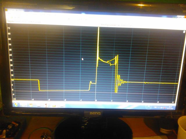

#34 ОФФЛАЙН   Diman.s
Diman.s
  • Cообщений: 226
Отправлено 15 December 2012 - 18:37
разобрал блок проключил и завел двигатель и начал тыкать в плату камутатора, 1,2, фото неисправный канал ,1 базза ,2 имитер, 3,4,фото исправный канал, 3,база,4 имитер,
Сообщение отредактировал Diman.s: 15 December 2012 - 18:44

#36 ОФФЛАЙН   Misha190E
Misha190E
  • Cообщений: 13949
    W210 был
Отправлено 15 December 2012 - 19:42
Диман, скажи, в чем логика смотреть базу транзистора? чтоы ты там хотел увидеть?
Эмиттер я еще понимаю, но развертка у тебя должна быть такова чтобы ты видел 10 мВ а не вольты(т.е. шкала напряжения раз в 10 меньше должна быть а то и в 50)
но я тебе посоветывал бы вот что -
у синей платы около 21 вывода...
вот когда мотор работает попробуй найти ногу где будут имплуьс по 0.5 мс с периодом примерно 30 мс. Если я прав то будет 2 импульса, пропуск и опять 2 импульса, а дальеш уже от этой ноги будешь прозварнить дорожки до диды...
я писал теорию (как мне это видится) и там вроде должно быть понятно что сначала нуна убедиться что нет обратной связи от коммутатор до процека, а дальше искать почему ее нет в данном канале...
я б тебе даже сказал ногу синей платы, но рыть надо старые записи, а там черт ногу сломит...
и главное - мое имхо - схема 104 нарисовано неверно, т.е. компаратор что в левой части используеются для определения времени горения, и никак не влияет на управление каналами... во всяком случае по схеме от 111 мотора люди чинили эти платы, там была проблема что напыленые резисторы не звонились... пропайка контрольных точек и прозвон появлялся, а там где не появлялся - навес новых... но там обычно проблемы с тем что комп не видит время горения искры и как следствие отключает форсунки фиксирую ошибки пропуски воспламенения.
вся синяя плата это 22 вывода. посмотри сигнал на пин 18, мне кажется что там и будут импульсы по 0.5 мс с периодом около 30 мс на ХХ, и запищи так чтобы на экране было видно хотя бы 4 импульса, а лучше все 6
в иднале, если осцил 2-ух канальный то снять одновременно ногу 18 и первичку исправной катушки, а потом опять 18 и неисправной...
Сообщение отредактировал Misha190E: 16 December 2012 - 18:04
FAQ HFM/PMS

Диман, ты ошибся. 19 пин это база транзистора. а 18 нога - это выход с обоих дида2, и именно то что я говорю. смотрим твою выложенную схему.
на осцике по любасу есть регулировка, или я ничего не понимаю... и по амплитуде и по частоте...
LM2901 - компарамтор который отсекает с первички время горения искры, а потом суммирует это на одну ногу и отдает в проц. на М111 в этом я уверен на 100%... почему схема 104 нарисована по другому - хз...
вот схема по которой я всегда ориентировался(от 111)
http://www.carhelp.i...mp;d=1136553340
в ней не все верно, но смысл передан..
например после резисторов 160к от коллекторов силовых ключенй не транзисторы стоят а диодные сборки (в твоем варианте они прально разрисованы), ну и там другие недочеты есть, но главное в этой схеме очевидно что правая часть за управление зарядом катушки отвечает, а левая за снятие сигнала с первичики (область горения искры)
