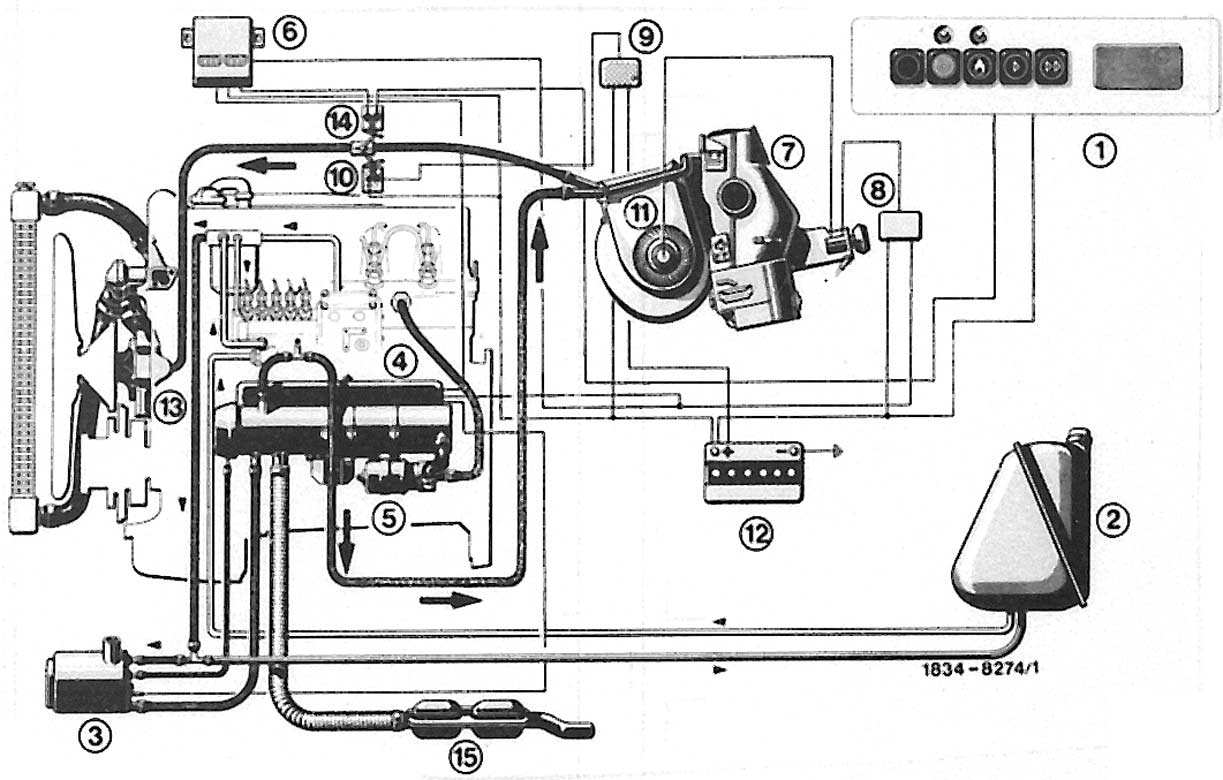

#28 ОФФЛАЙН   persona_non_grata
persona_non_grata
  • Cообщений: 6843
  • Город:Витебск
    Велик colnago
Отправлено 22 January 2013 - 00:54
Вот вам схема дизельной мерсовебасты:
Велик colnago  :wub:
Древняя схема и правильная,единственное что вызывает сомнение это забор топлива из обратки,ну не такая она герметичная особенно на старых авто и избежать подсоса воздуха тяжело.Повторюсь,я врезаю тройник между фильтром и ТНВД,проблем небыло никогда.
