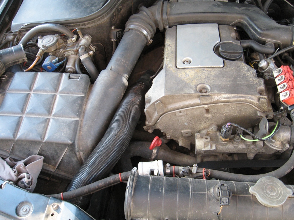

не отправилось(( хлопки практически исключены, имхо. коллектор на гбо 4 не заполнен весь газовоздушной смесью. плюс гидрики добавляют адекватности работы клапанов. плюс фазированный впрыск газа. а хлопок.... последствия, как у всех- повреждения слабых мест впускного тракта, да и ДМРВ как то не очень любит подобное. но хлопушка не нужна, имхо. грамотная установка, отладка, периодическая диагностика- и проблем не будет

На 940-м двигателе расходомера нет, хлопушку ставят все равно на корпус фильтра на фото справа, правда тут и не 4-е поколение, судя по тому как газ подведен. У соседа был такой мерс, и стоял точно такой газ с Европы, не знаю, толи жадность, толи еще не не было 4-го поколения, тогда.

спасибо за ответ,но что вы можете мне сказать по поводу 2-го поколения где газ подается просто в воздушок,как на нем будет ездить этот движек
Не знаю, многие ездят, с таким как на фото, сосед ездил долго, несколько лет, замучал мурза, потом пару лет стоял в траву вростал, где то летом здал, но судя по всему у него проблемы с ПМС начались, но он от техники сильно далек. Думаю все же 4-го поколения лучше будет, если экономить.
