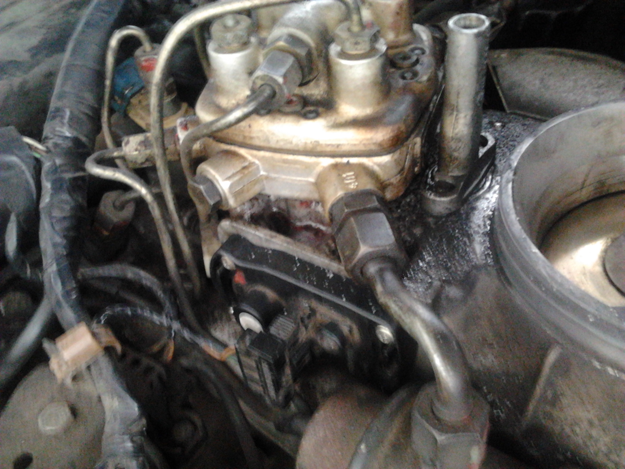

Да. Но в следующий раз они уже не пойдут.
Почему не подойдут?...
Качество неочень, у нас тут снегопады...
Писал Вам про заглушки не просто так, у меня одна лопнула но в закрученном состоянии это не видно, ачерез трещину шел бензин симптомы как у Вас,стало все понятно только после того как выкрутил.Кольца под них лучше ставить новые алюминиевые, медь и алюминий плюс бензин не хорошо. Удачи.

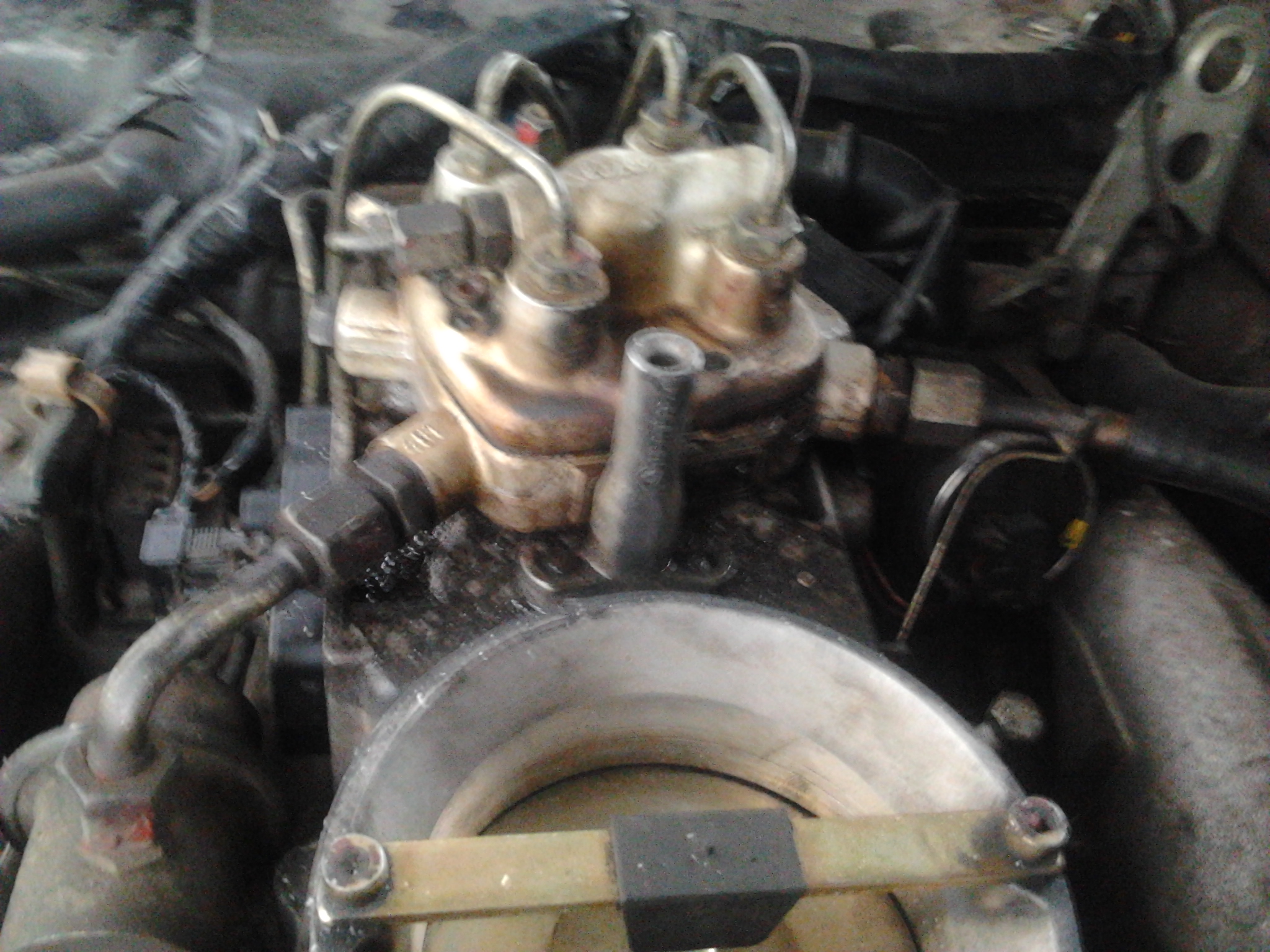

Всем спасибо! проблему решил!
Снял дозатор, заглушки все на месте без трещин, не видно даже что бежали и закрученны как нужно, бежало видимо с самой гайки или штока, в общем поставил другой дозатор(хорошо когда дома куча барахла с мерсозапчастями) он оказался даже лучше настроенн и не бежит. Если кому нада могу подарить старый...
