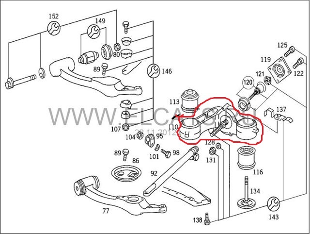

#25 ОФФЛАЙН   dukerrr
dukerrr
  • Cообщений: 2686
  • Город:Москва.бутово
Отправлено 22 November 2012 - 22:01
Cпасибо! теперь скажи плиз по -русски какие номера надо проверить?) где тут сайлент блоки и яйца?
подтягивать болты номер134 на рисунке ,сайленты номер 113 и 116 , сайлент блоков которые видно на картинке, их с каждой стороны по две штуки.
через эти сайлент блоки прикручивается передняя подвеска к кузову.
на рисунке показана левая сторона передней подвески, справа также симметрично
Сообщение отредактировал dukerrr: 22 November 2012 - 22:07

все симптомы такие же как на моей машине были,ездить быстрее 80 было невозможно
я точно также слушал всяких спецов - покупал центровочные кольца ,проставки - ничего не помогло, дело не в них ,проверяй яйца , ткни слесаря в эту картинку пусть покажет тебе где стоят эти яйца и проверит их ,не раскрутились ли болты номер 134
После протягивания и затягивания этих болтов и подварки гаек которые внутри кузова (в лонжеронах) - проблема ушла.
Сообщение отредактировал dukerrr: 22 November 2012 - 22:06

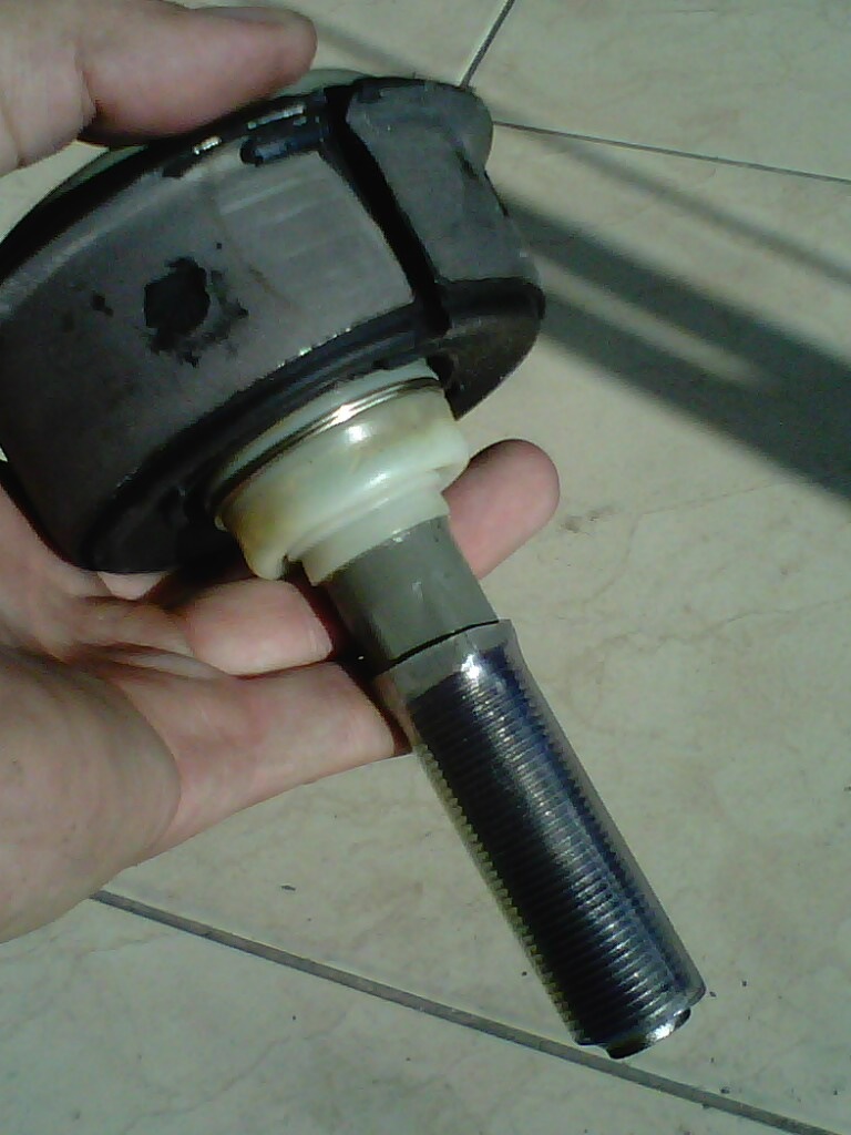

фото сайлент блоков и какогото рычага.. он сильно изношен , внутри замазали смазкой, мол пока менять его не надо.. или он тоже может спровоцировать тряску?
по схеме что нам дал Dukerr этот рычаг имеет номер 128(вроде бы)
http://a.d-cd.net/8e7789u-960.jpg
http://a.d-cd.net/c2f789u-960.jpg
http://a.d-cd.net/372f89u-960.jpg
http://a.d-cd.net/34af89u-960.jpg
вот фото
жду комментариев! завтра погоню в ТО! нужны ваши комментарии до ТО!

был в своем автосервисе. продиагностировали убедили что если заменить вот это -
http://a.d-cd.net/769039u-960.jpg
выделено красным на рисунке и имеет помоему номер №110 сказали , что то вибрация исчезнет. хотелось бы! заказали . сказали ждать 3 дня. отпишусь сразу
ВСЕМ ОГРОМНЕО СПАСИБО ЗА РЕКОМЕНДАЦИИ!
о чем и речь, меняй , и потом расскажешь как стало

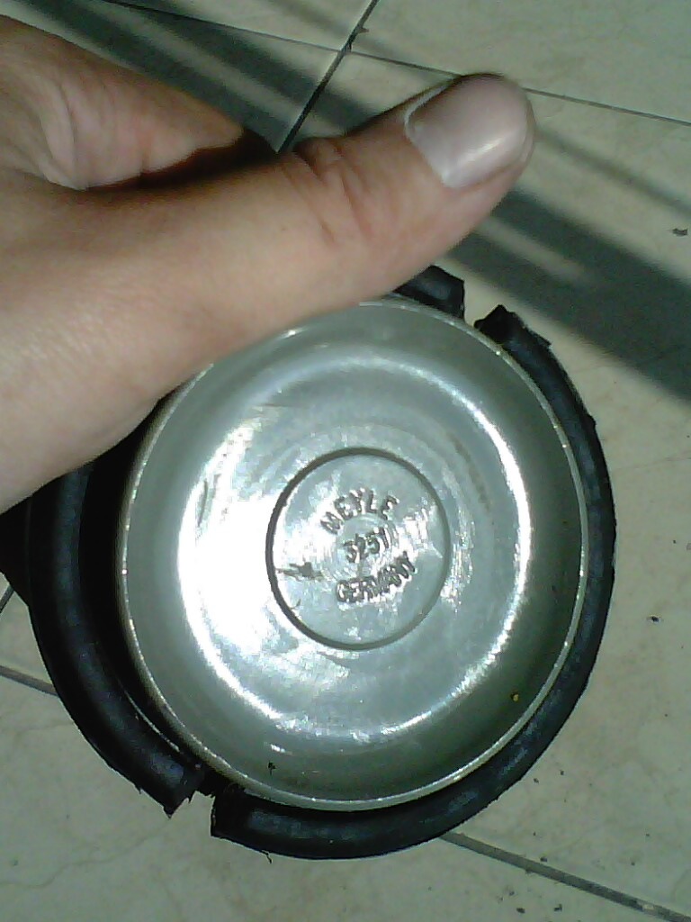

http://a.d-cd.net/d1f313u-960.jpg
- рулевые тяги MEYLE
- 4 сайлент блока
- и конечно же яйца
http://a.d-cd.net/fb8b13u-960.jpg,
