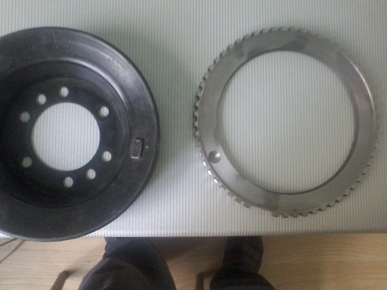

Токарь это делает легко!ребят а как отделить реперный диск от ваза шкива?

а если токаря в наличае нема...тогда как?Токарь это делает легко!

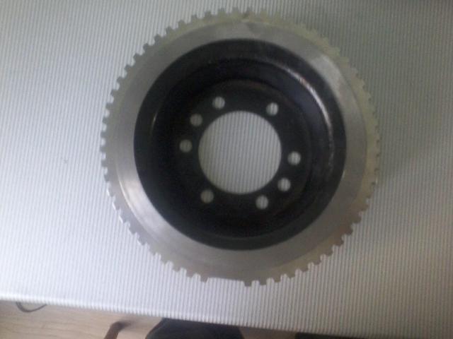

я 2 раза делал голыми руками. зажимал в тиски и пилил по впадине зубчатого ремня. опиливаешь по 3-5 мм по периметру, сдёргиваешь с резинки и всё.

спасибо за совет. а пилил чем обычной ножовкой по металу или дремелемя 2 раза делал голыми руками. зажимал в тиски и пилил по впадине зубчатого ремня. опиливаешь по 3-5 мм по периметру, сдёргиваешь с резинки и всё.

ножовкой по металлу. та ещё развлекуха, минут на 40 с пивом ))))) но совершенно реально.
мне уже задавали вопросы, почему пилю руками, а не токарем.. НЕ МОГУ НАЙТИ ТОКАРЯ В КАЗАНИ. одного нашёл, результат - испорченный маховик.

а фоток сего процесса нет случайно....???ножовкой по металлу. та ещё развлекуха, минут на 40 с пивом ))))) но совершенно реально.

чего - распила??? я ж не извращенец, такое фоткать )))

не про то... в каком месте пилить...чего - распила??? я ж не извращенец, такое фоткать )))
боюсь накосячить...

по первой впадине многоручьевого шкива я пилил.
спасибо
