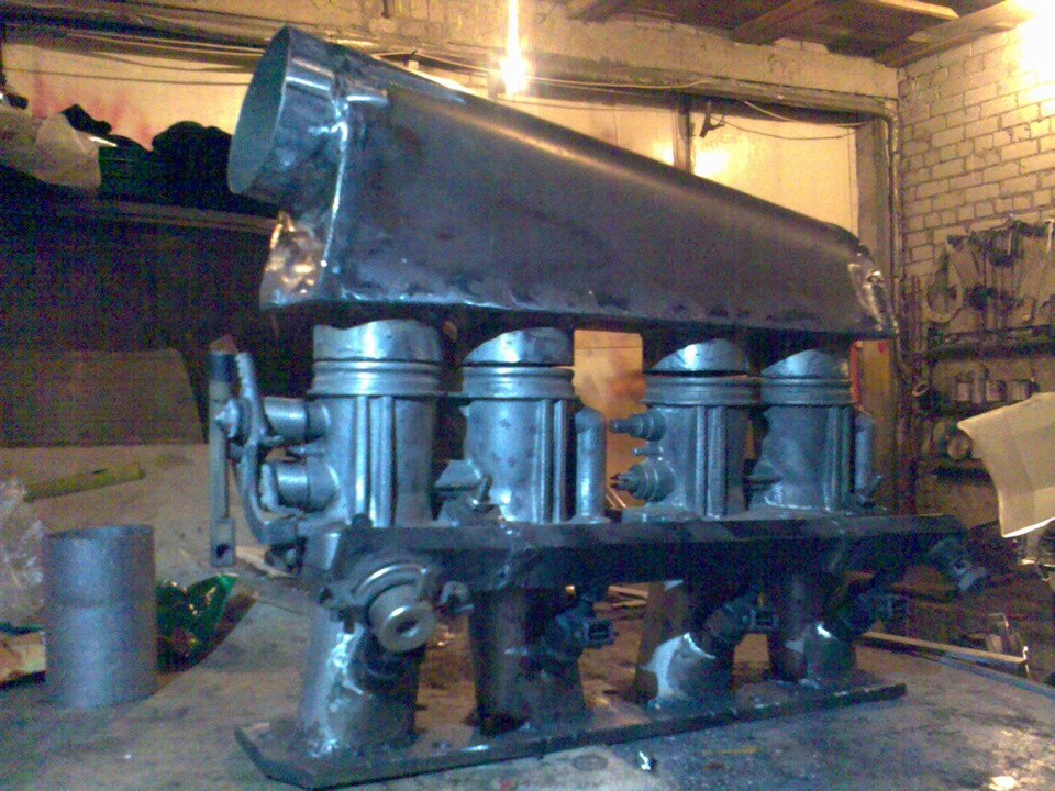

А если каждый ряд дроссельных заслонок подключить к двум ресиверам а в последствии соединить их для выравнивания давления, как это делают на бмв м-сериях на ферери и многих спорт карах, в этом случае вполне можно будет использовать дмрв

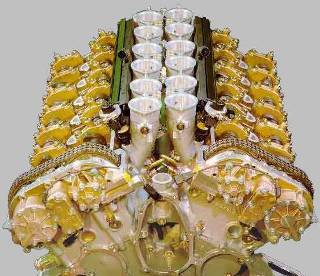

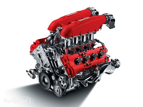

Вот еще...

Для выравнивания какого давления? За каждым дросселем оно как было индивидуальным, так и осталось. Общий ресивер скорее для того, что бы поставить фильтр один. а не мудохаться с "носками"
На фото феррари - обычный ресиверный мотор, всего два дросселя.
А на дмрв делать... то и смысл всего этого? Объясни, а? Давай четыре лямбда зонда, два катализатора поставим.
У нас дроссельная машина ездит вообще с маскитными сетками, типа от больших камней. А ты хочешь понавешать сверху рессиверов, потом дмрв, фильтры... За нах огород городить? Просто поставь валы и катай себе без всякого геморроя.
