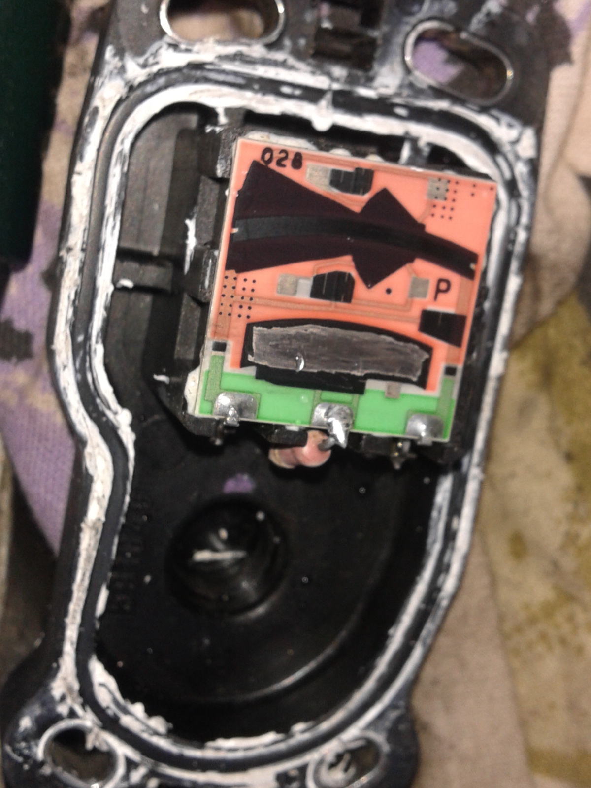

1 контакт (верхняя нога) – минус (масса) коричневый провод.
2 контакт ( средняя нога) - на 17-й контакт на ЭБУ голубой (синий) с черным.
3 контакт ( нижняя нога) – плюс (+) зеленый с голубым 18-й контакт ЭБУ
Сняв потенциометр, вот что я увидел: после летнего ремонта (отдавал типа супер мастеру по инжекторам). Комментарии есть, что это за колхоз???
Это стоит обманка как временная мера работает,эта дорожка как я помню имеет постоянное сопротивление а верхняя переменное вот когда нижняя протерта,и впаивают 1 Ком,только дорожка должна быть хорошо зачищена для контакта,юзал такую обманку все работает пс и потенц больно на китайский смахивает ИМХО
Привет! Стоит ли ездить на таком ? Или же поискать б/у.
Меняй и не будеш мучаться подозрениями.
У тебя уже стоит БУ такая временная мера применяется до покупки НОВОГО потенца
Привет всем! Большое спасибо за Ваши ценные советы, которыми пришлось воспользоваться! Заказал новый потенц, как поставлю отпишусь.Думаю проблем с регулировкой не будет.

Отправлено 03 January 2013 - 21:15
Привет всем! С Новым Годом!!! Купил новый потенц, отрегулировал 0,7в . Только на холодную есть какой то провал , а потом всё нормально. СО выставил по колодке, но стрелка чуть -чуть отклоняется ( стрелка расходомера) .Может я что то не так регулировал?
Если есть ДК то СО лучше по нему отрегулировать,если нет ,по педали тормоза,я подгоняю СО по току на ЭГРД которому говорит ЭБУ которому говорит ДК,удачи
