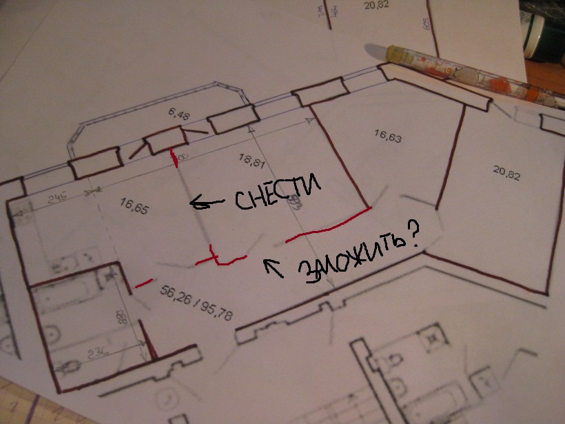

по поводу балкона и комнаты 20.82-планирую остеклить от пола до потолка и просто снять текущий стеклопакет и убрать кирпич под подоконником перенеся батарею. работы по расширению проёма в несущей стене даже не задумывались

плиты как то так Изображение

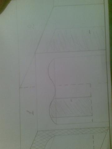

Отправлено 08 January 2013 - 19:35
Вот например.

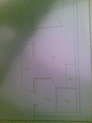

Отправлено 08 January 2013 - 19:39
Прихожая! вид из гостинной.
Понимаю что не (Айс) но это наброски. А я не художник.

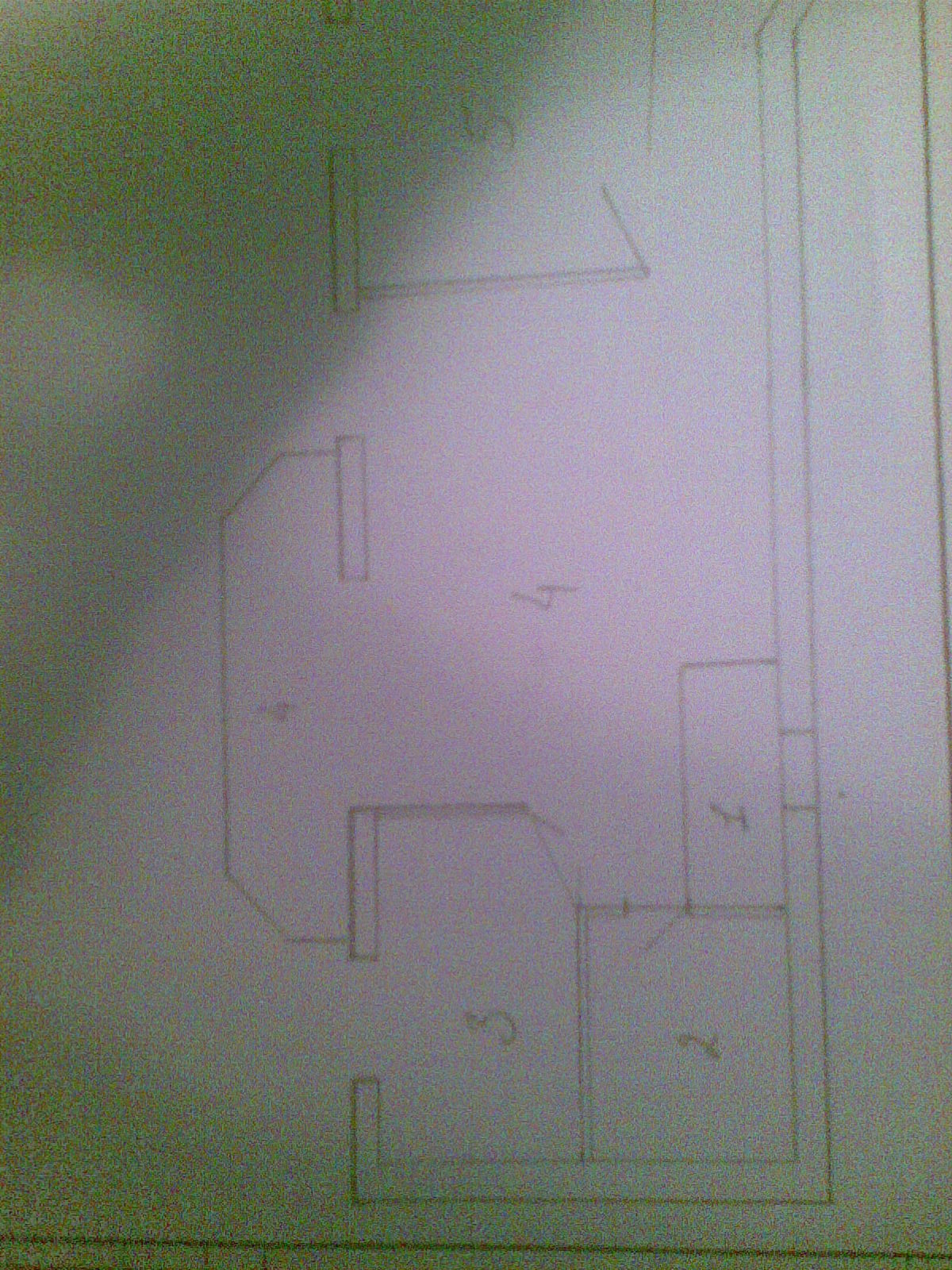

Отправлено 08 January 2013 - 19:52
МАКСЯ
Как Вы и просили, снято на телефон!
У меня есть идеи, но начертить все в идеале не просто :bangheat: Т.К. требует много времени сам проект.
Есть еще варианты!
Балкон и спальню совместить это не плохо, но я предлагаю убрать перегородку между залом и спальней, сделать из них гостинную, а балкон встроить как одно целое, как в последней спальне.
