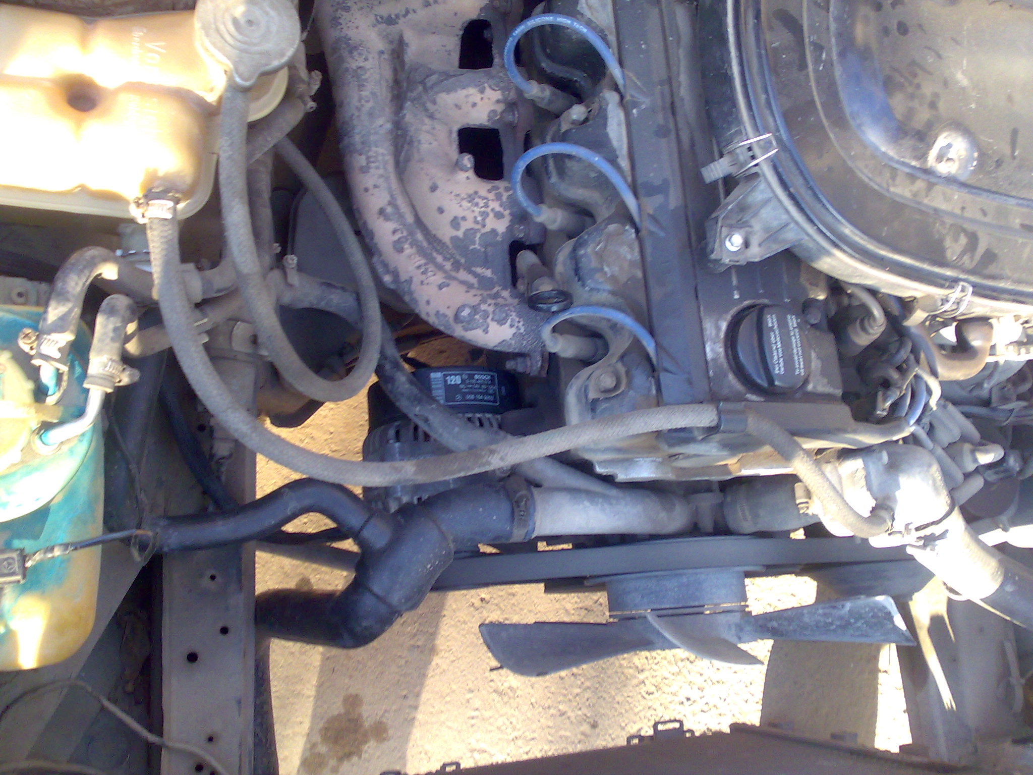

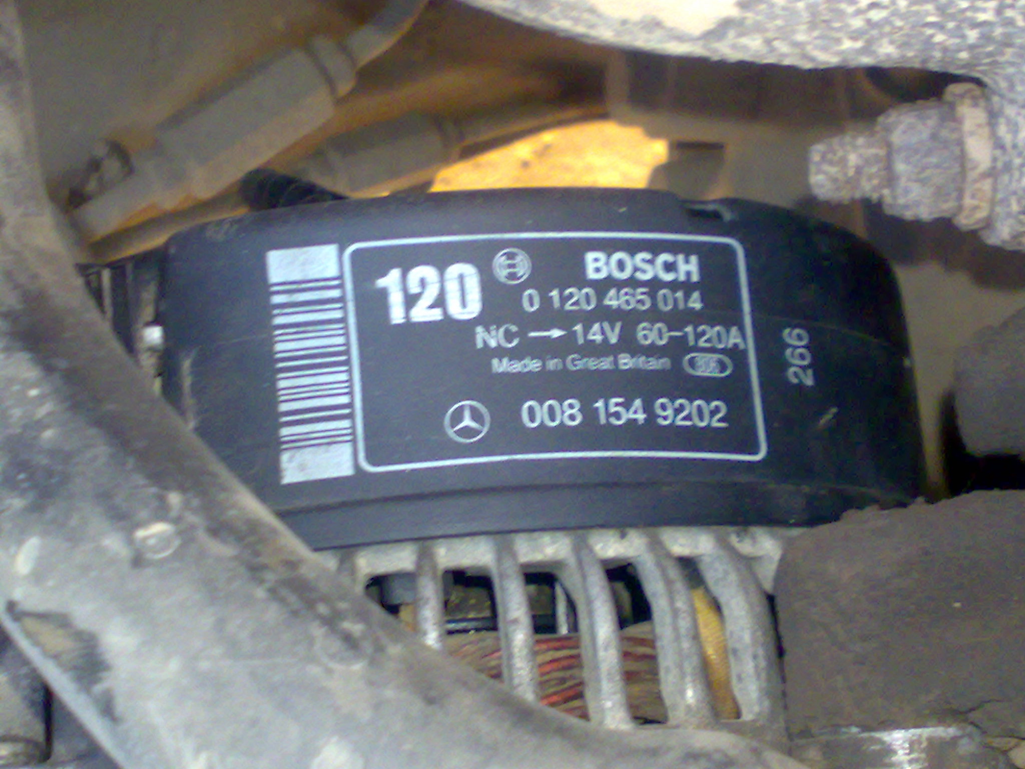

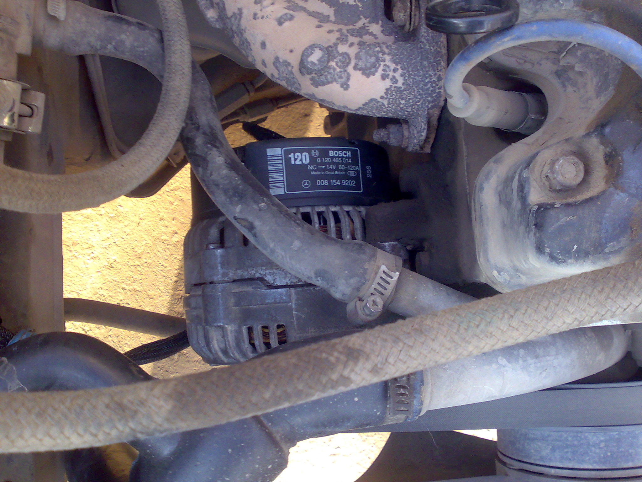

Тема не заглохла! Генератор хранился разобраный всю весну и лето, ибо потребности в нем не возникало.И вот давеча сей гаджет обрел нового хозяина. Были закуплены: регулятор напряжения, подшипники, медные кольца, пластиковый стакан для заднего подшипника. На зч у нового владельца улетело 2 с лишним тысячи. Мну все это дело собрал, проверили на стенде, на котором определили сей генератор как рабочий и готовый выполнять свои функции! Но не обошлось без плясок вокруг него, ибо когда забил первичный подшипник, то забыл установить под него металлическую квадратную пластину, которой подшипник притягивается вперед :bangheat: Еле снял сьемником. Потом пропайка контактов диодного моста заняла много времени, ибо лудится тяжело, хоть паяльник мощный. Впрочем со своим тоже пришлось когда-то попотеть с пайкой. В общем, генадий зажил новой жизнью со 102мотором и показывает очень хорошие результаты при полной нагрузке+автозвук с сабвуфером, это 13.8-13.85в. Будем считать сию тему успешно отработанной и закрытой! Всем спасибо за критику и внимание! Если у кого гена без защиты, поспешите хотя бы заколхозить лист оцинковки под капот, иначе попадос на ремонт гены обеспечен! :redface:
