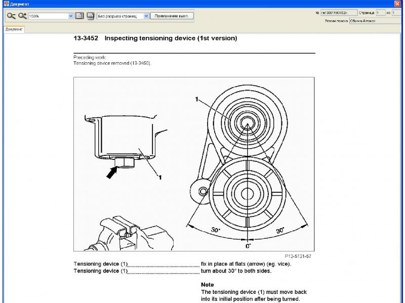

народ, помогите советом, в общем ремень новый, оделся без усилий, болтается и проскальзывает, может это натяжитель? я его снял, как проверить теперь его работоспособность в снятом состоянии и возможно, что он не правильно был установлен? и какие ньюансы его установки обратно

#26 ОФФЛАЙН   zenderdb
zenderdb
  • Cообщений: 2912
  • Город:Масква
    W ЗАЗ 968А
Отправлено 28 January 2013 - 16:42
Сообщение отредактировал zenderdb: 28 January 2013 - 16:46

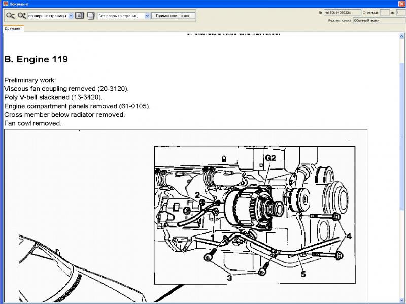

подскажите, как снять самому генератор, надо в ремонт отдать его, подшипник похоже хрустит... вернее с чего начать и как подлезть

Купил бы ты толстую книгу по 140, там все есть. Генератор на двух болтах висит.

спасибо тебе за картинку, а он не прост, похоже снизу надо его выдирать, с верху не подлезть практически...
Снимается вниз. Никуда не денешься.
Над картинкой перечислены подготовительные работы перед снятием.
Это цветочки еще. На Вито полуось надо снимать чтобы гену достать!
