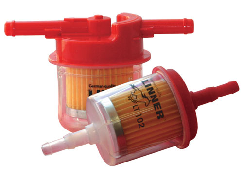

А можете поконкретнее по поводу вазовского фильтра? Какой именно и от какой модели?
обычный вазовский пластиковый топливный фильтр, от шестерки, какой угодно...
мне до весны, а потом, я старый адсорбер попытаюсь восстановить...
А стрелкой на улицу или куда? И носик с другой стороны так и оставить, или как?
Я поставил стрелкой в бак...вроде как должно воздух всасывать в бак...один конец в трубку до бака, а другой на улице. Ща пока пыли нет, а к весне в старом адсорбере одну сторону срежу ножовкой и поменяю уголь, потом попытаюсь запаять, замазать и т.п...или закажу другой...
