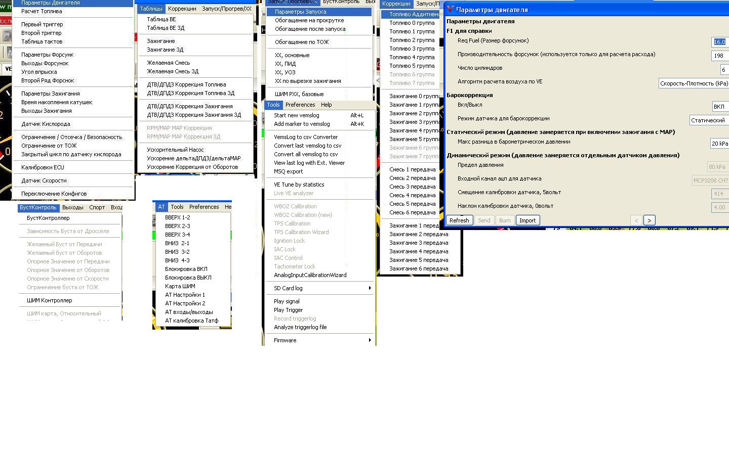

вот еще кому интересно
и мозг может рулить соленоидами автоматов - в более современных акпп ...
кто-то я знаю кто проделал огромную многолетнюю работу чтобы расширить возможности венгерской версии вемс ..русификация вообще последнее - но удобное для нашего
понимания ... и кстатии автор программы прислушивается к пожеланиям пользователей за что ему Спасибо

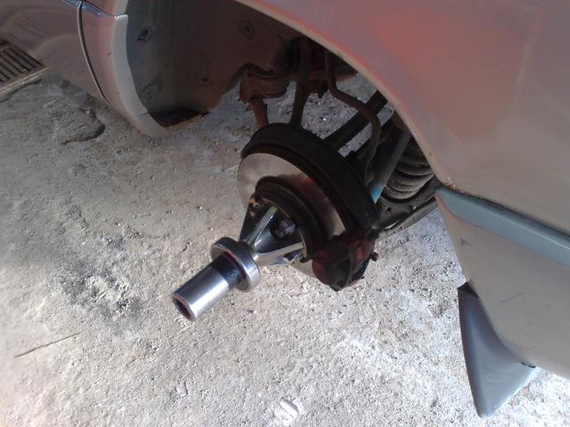

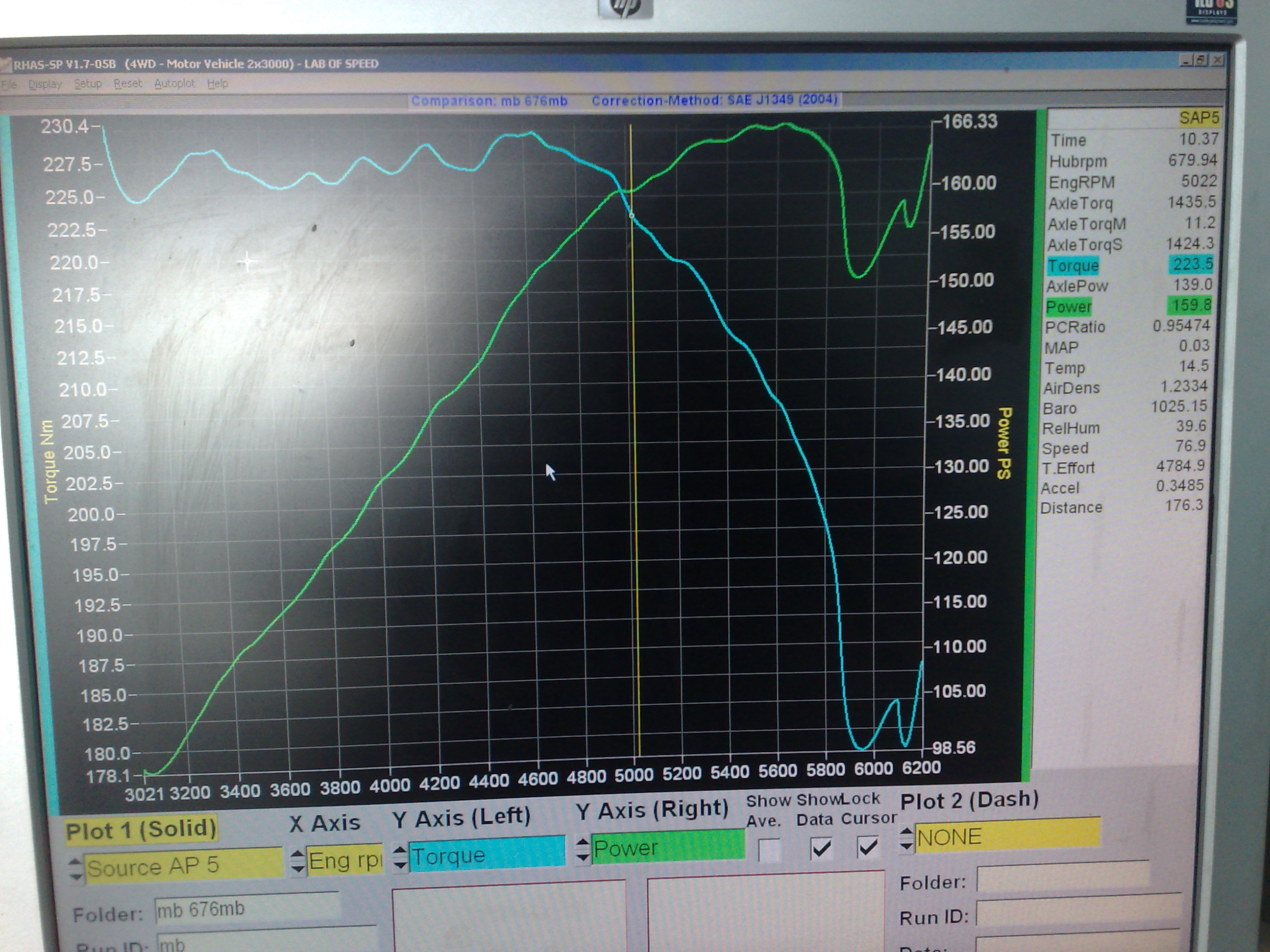

ездил сегодня на стенд
немного поигрались с таблицей зажигания - отыграли примерное 3-5 сил ....правда во все диапазоне оборотов коробка автомат не дала настроится - стенду оптимально 3 передача ..но она так и стремилась работать на второй
мой старенький мотор выдал примерное 166 сил

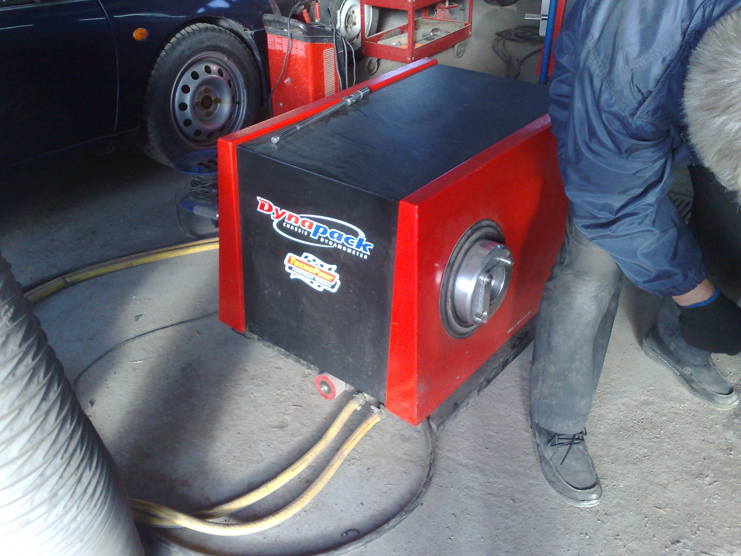

Отправлено 03 October 2013 - 21:20
пачем въезд на стенд?
задний привод 3 тысячи (за час)
полный 4 (за час)
в эти деньги ее прикрепят и снимут ...
за помощь в настройке взяли тысячу - помощь заключалась в настройке стенда (синхронизация по оборотам ) ну и душевно открывали дроссель до упора при полной нагрузке в течении 20-30 секунд - ревет классно - сам так не езжу- зато попробовал мотор на прочность ...
по идее в следующий раз поеду когда думаю уже с турбиной и временно надо автомат как-то научить включать определенную передачу либо ставить механику потом снимать ...либо надо как-то стенду объяснить что сначала надо разогнать чтобы переключилась передача потом уже добавить усилие - так моем случае кпп колбасило между 1-2 и третьей не всегда передаче и на всех нагрузках настроить не удалось ...но первый опыт принес положительные результаты например в том что коррекция зажигания на 3-5 градусов дает изменение мощности +- 4-5 сил и если весь график сделать правильно то будет очень положительно ...так пойди на дороге настрой ...ве да можно ...а зажигание везде с секундомером и на дороге и скорость допустим за 140 ....не сделаешь толком ..а тут безопасно все на месте ..и так настраивают все спортивные машины
