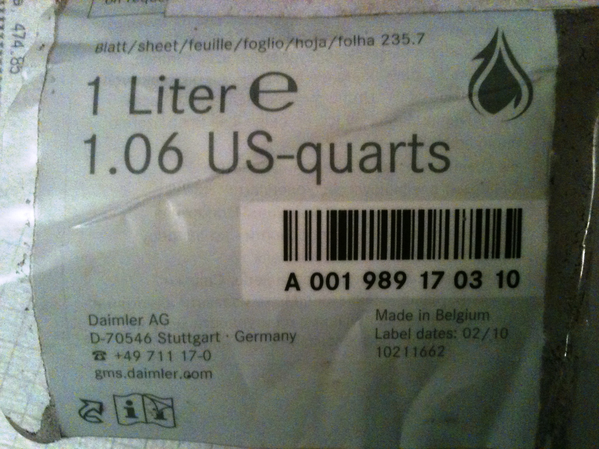

Вот масло для редуктора без системы ASD на 124-й (обратите внимание на допуск):
Сообщение отредактировал Damon: 03 March 2013 - 00:01

Это как вариант 235.7, предусмотрено еще 235.0, которых на рынке по более. Если для редуктора без ASD.

у меня с ASD.какое тогда туда же ? :hi:
С допуском 235.7
Перечень масел с этим допуском здесь: http://bevo.mercedes...chbegriff=235.7
