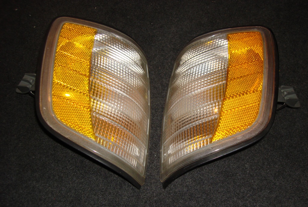

желтый сектор работает в режиме габаритов? или просто дизайн у них такой?
Желтый сектор - это отражатель (катофот)

Кстати туда ведь цоколь от обычных поворотников подходит ?
да, ьтолько по хорошему туда надо свой цоколь под двух нитевую лампу+ проводка

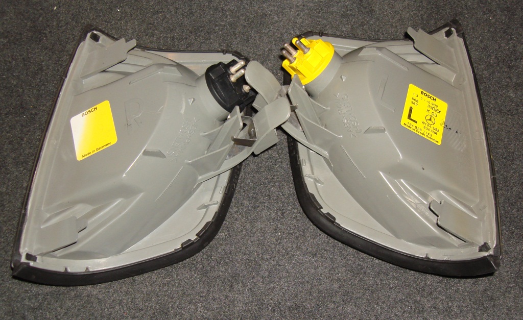

полностью согласен...
вот, заказывал у Ивана
состояние новых
+7(921)957-23-35 Сергей (WhatsApp)
я так понял еще и релюшку которая будет гасить слабую нить габарита во время включения поворотника
Tatra 815 V12 bi-turbo ТАНК!
8 927 539 87 пять два Родион
за каким х...еном это нужно
Нах???? Там + и 2 - и 2 нити . Т.е. 5W габаритка и 20W поворотник.

я сам не знаю как в стоке это работает,просто видел когда габарит в поворотнике с мелкой нитью затухал полностью и начинала моргать мощная нить в роли поворотника.
в америке какой то видел.

Приятненький девайс! Спираль габарита не притухает при работе поворота. Что ещё интереснее, полностью копирован на грузовом Фрейтлайнере FLD, но только слит заодно с хромированными очками прямоугольных фар. Даже патрон имеет мерседесовские контакты...
В стоке дву контактная лампочка ставиться и всё, габарит габарит поворот поворот.
