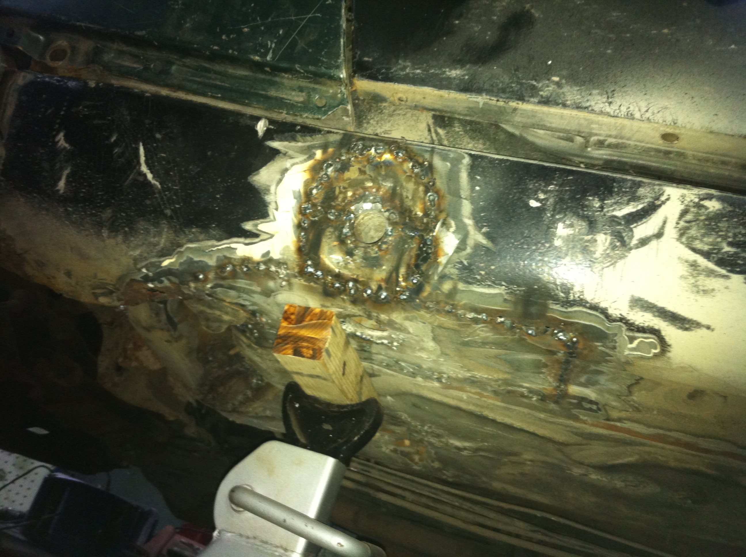

Полуавтоматом.
Заплатки режем с не ремонтных капотов, крыльев и т.д.
Нарыл только это:

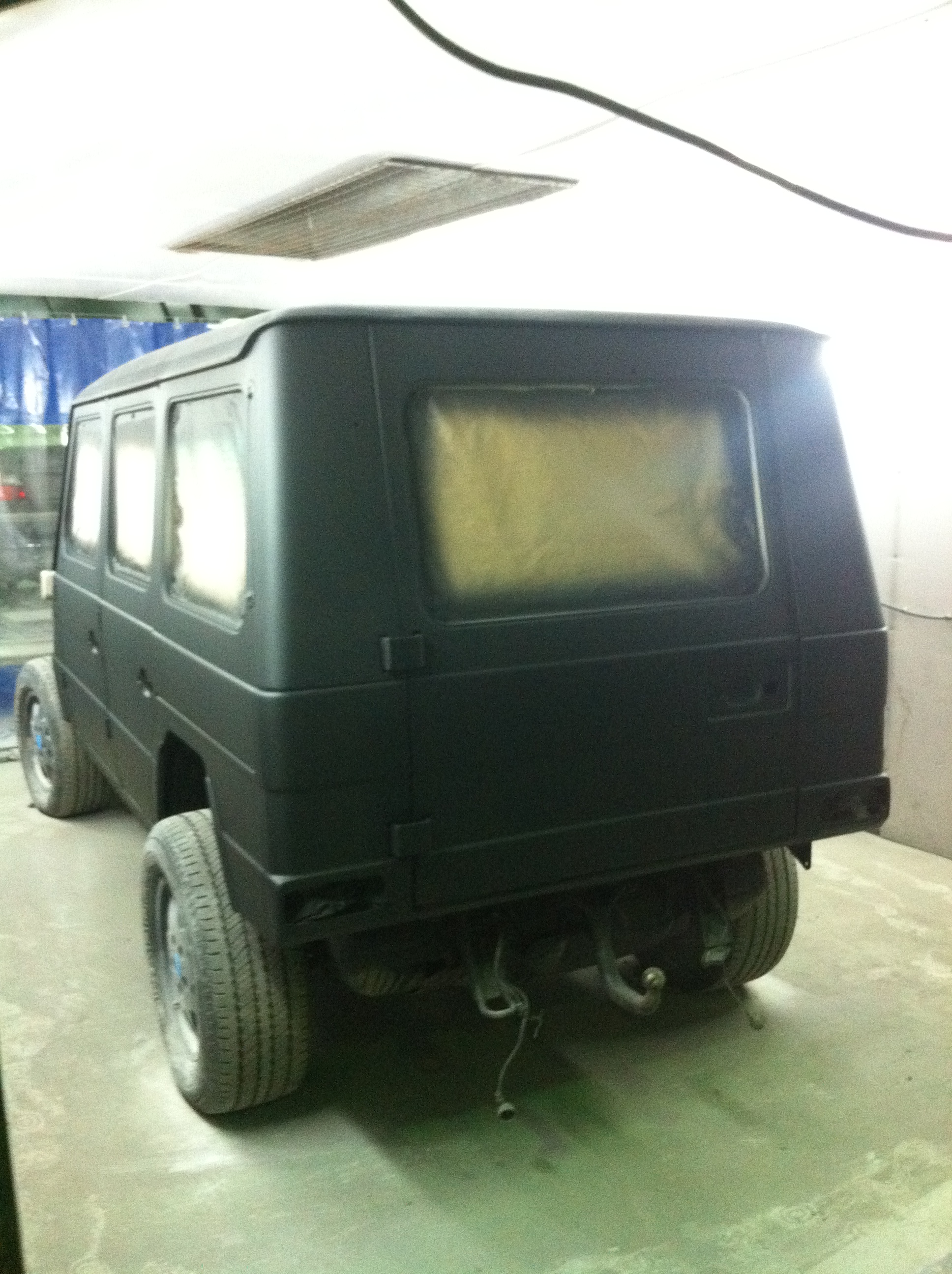

гелик приображается

Охренеть, Алексей его собрал... Молодец!

Да работ проделано огромное количество.

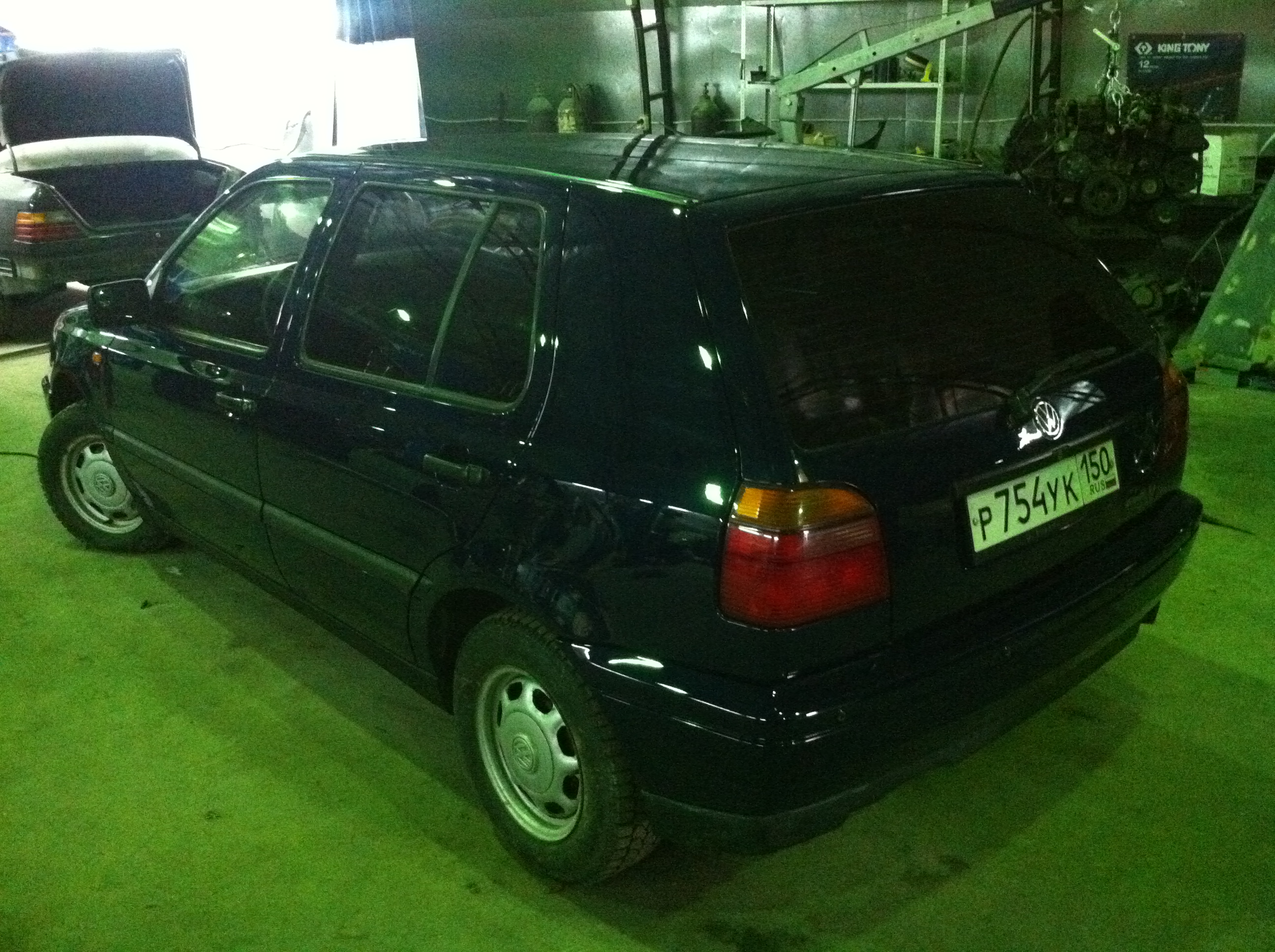

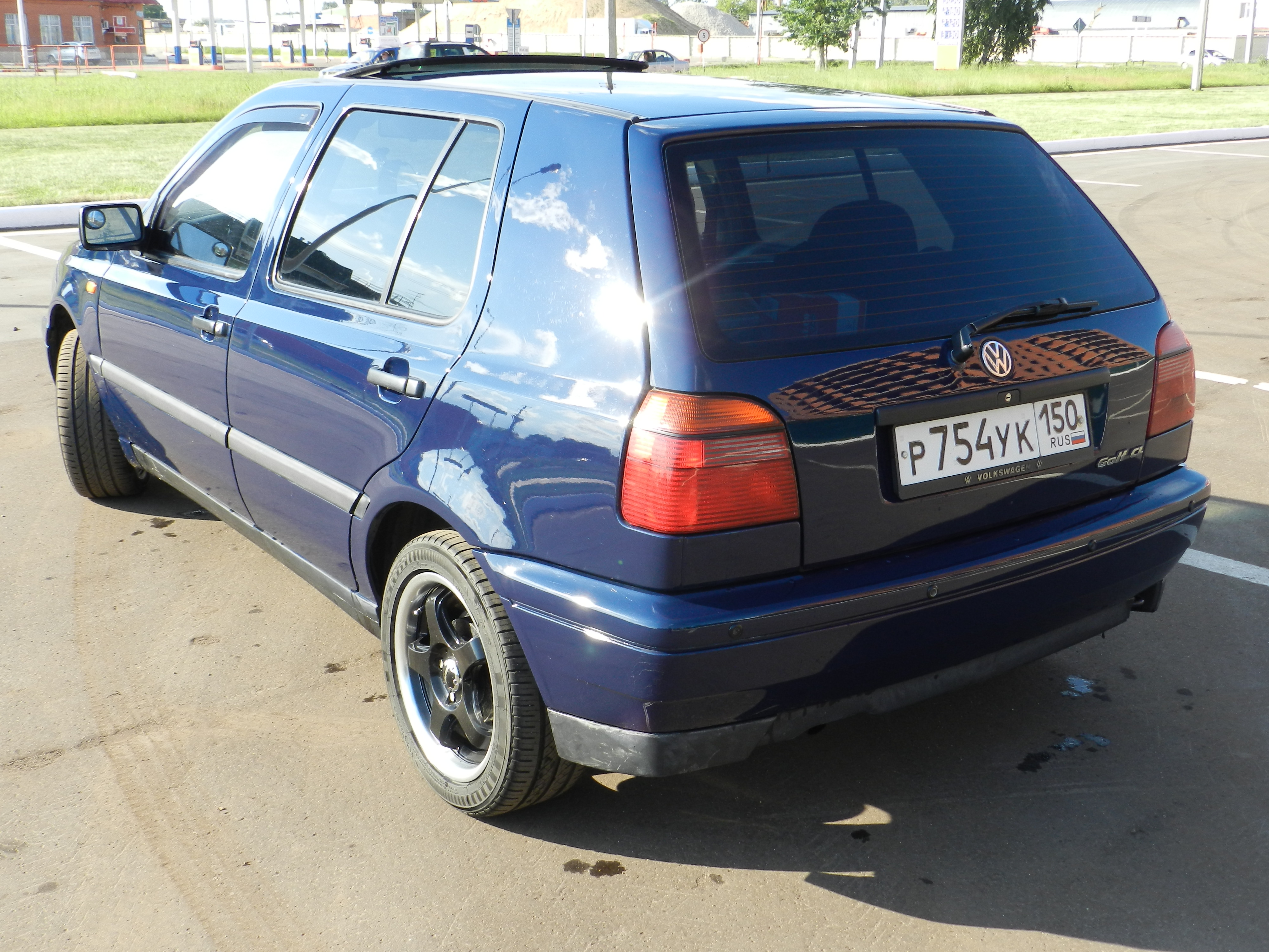

Из последних работ.
Гольф 3 полная покраска кзова. Гольф 97 года был весь в царапинах и в жучках, не много ,но были. И прогнили передние крылья под молдингам + капот с переди .

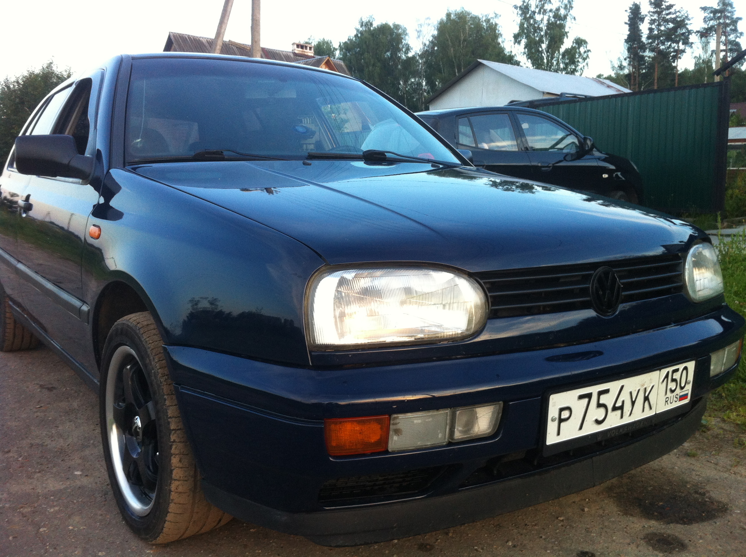

Из последних работ.
Так как машину отдавали вечером фото хороших не сделал, попросил сделать хозяина. Вот присланные фото довольного хозяина

Золотые руки!
Гелик -- вообще агонь )))). Молодец!!!!!!!!!!

Гелик должен через неделю уехать.

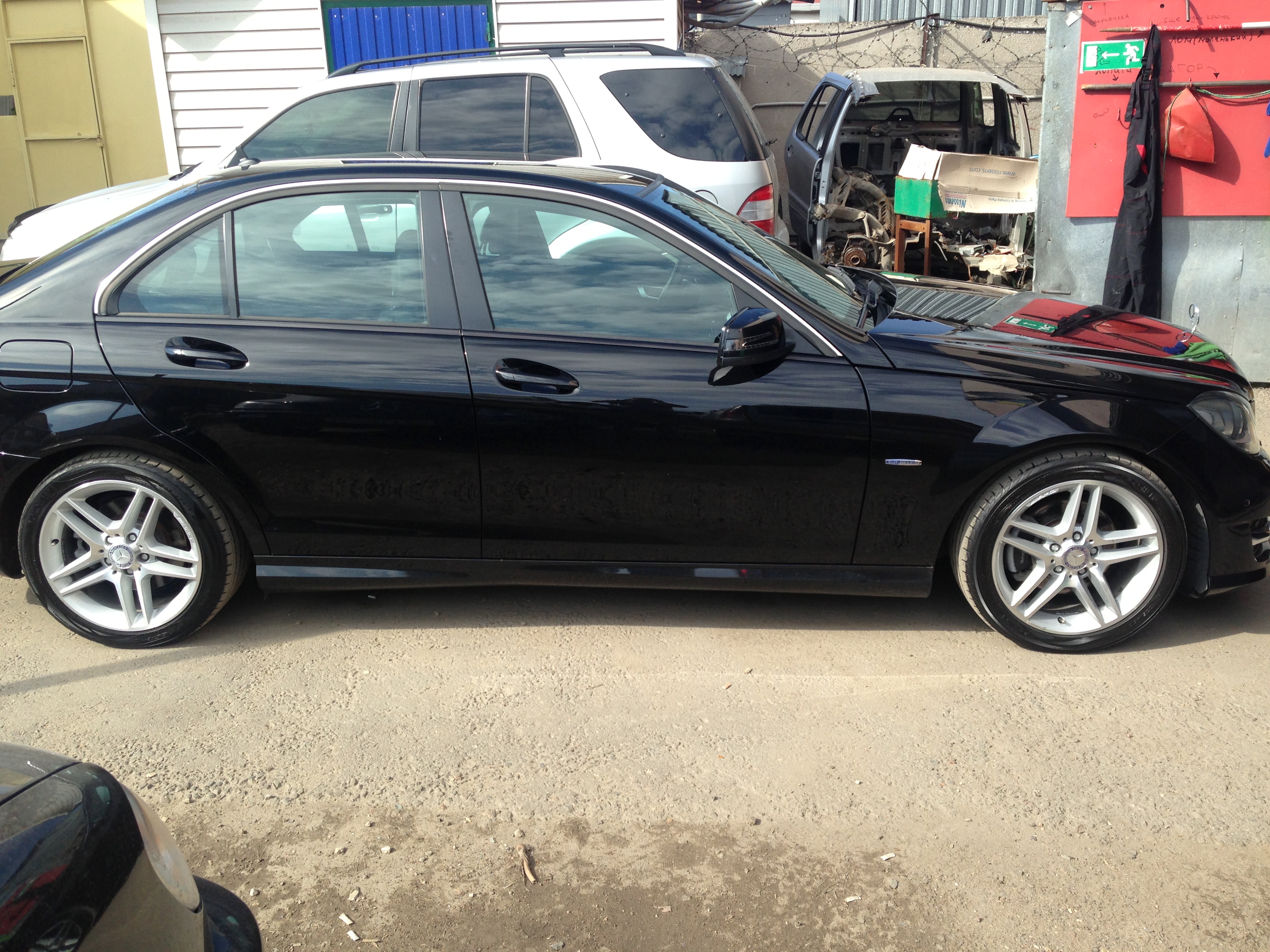

Из последнего.

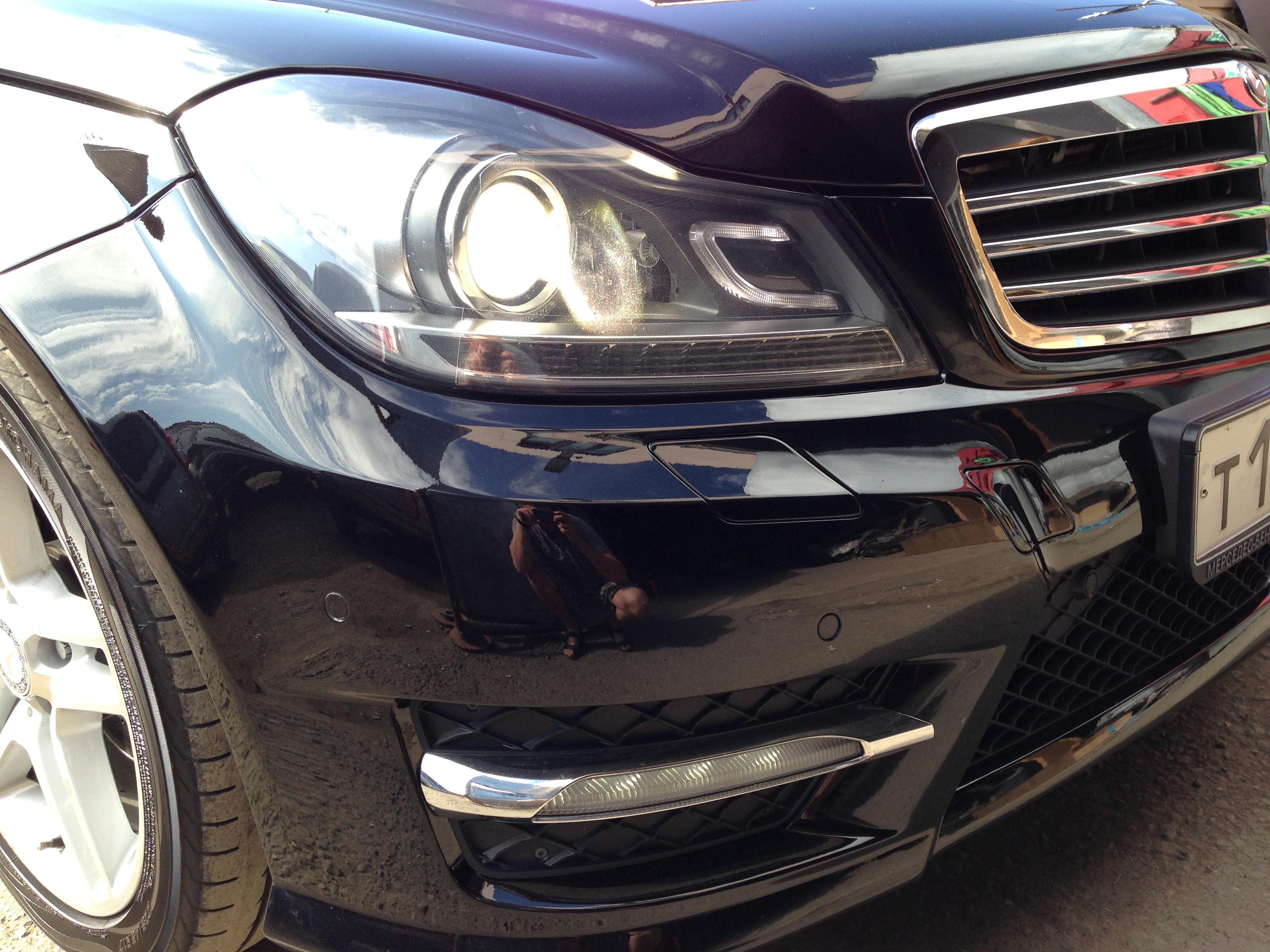

Готовый

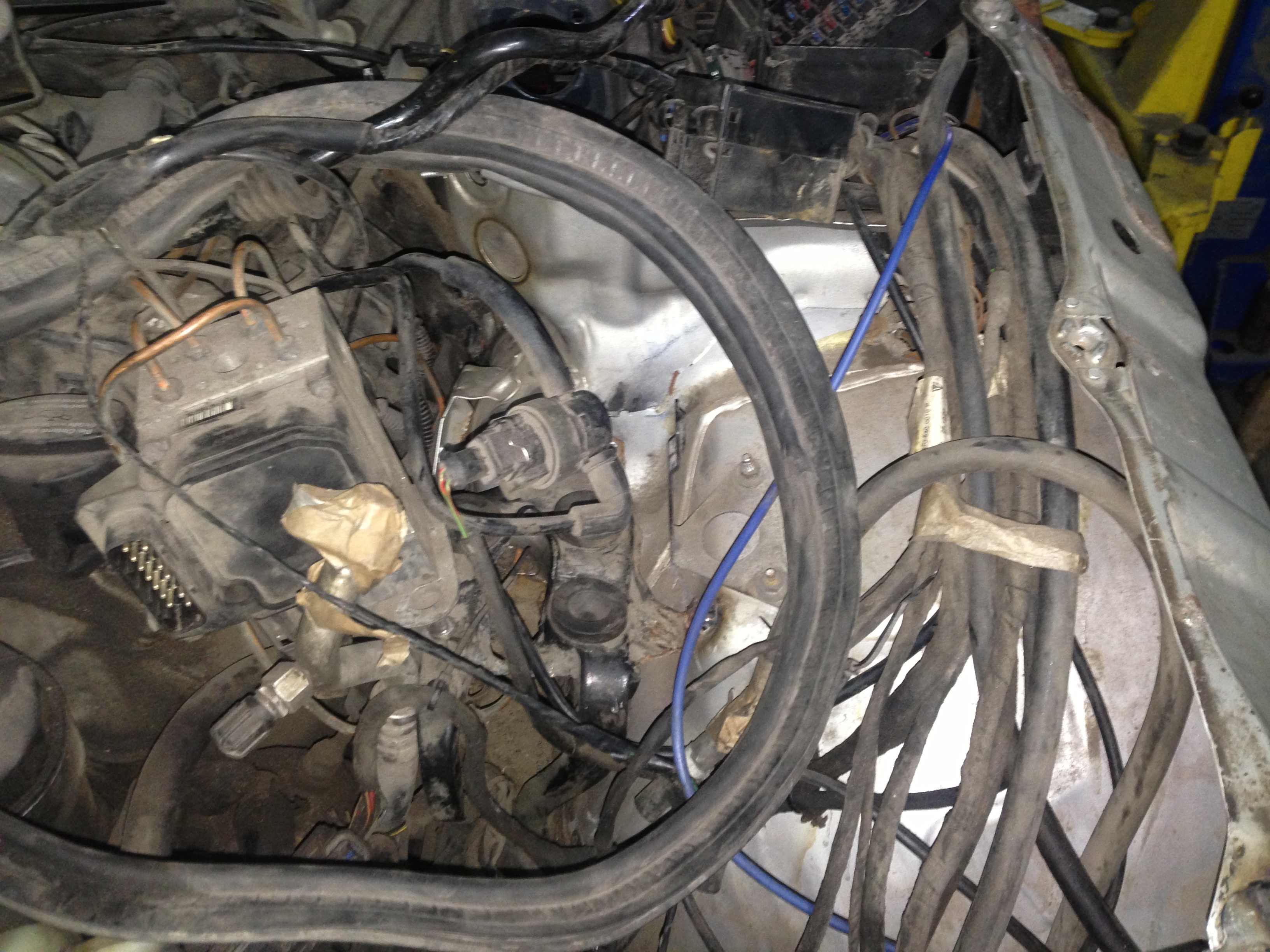

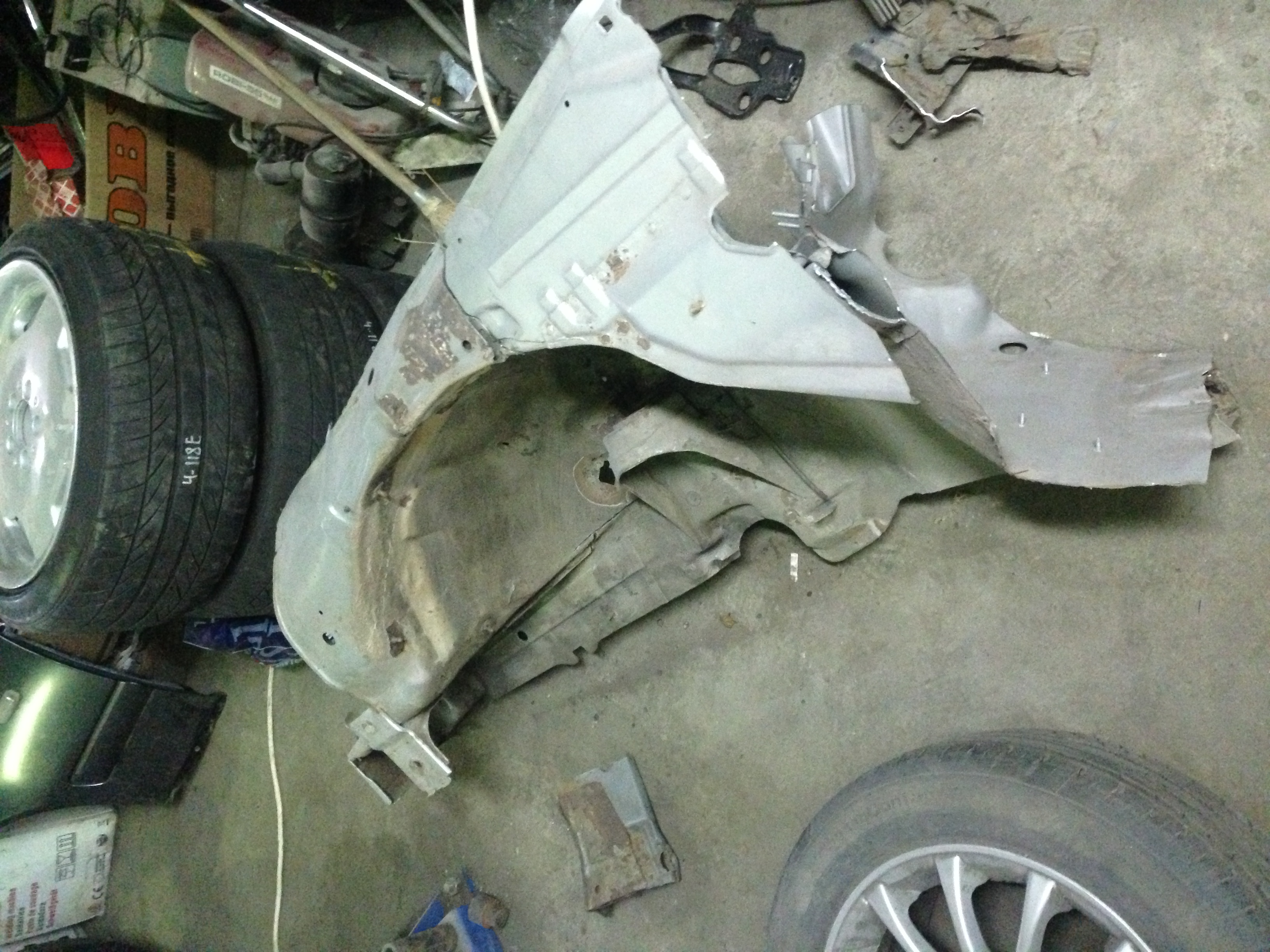

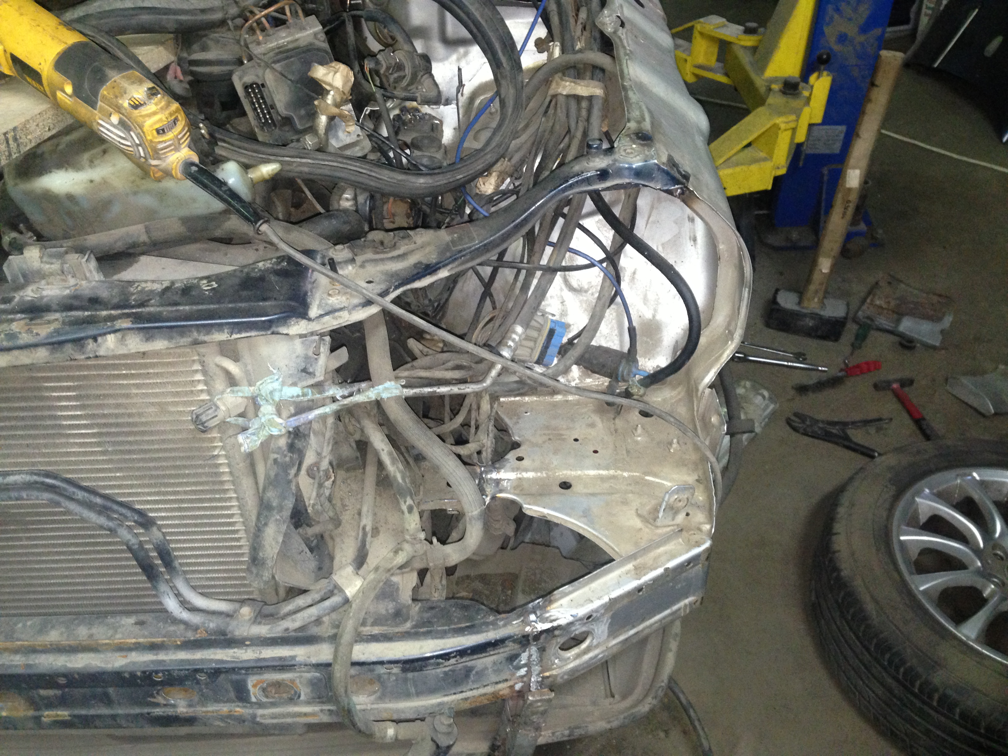

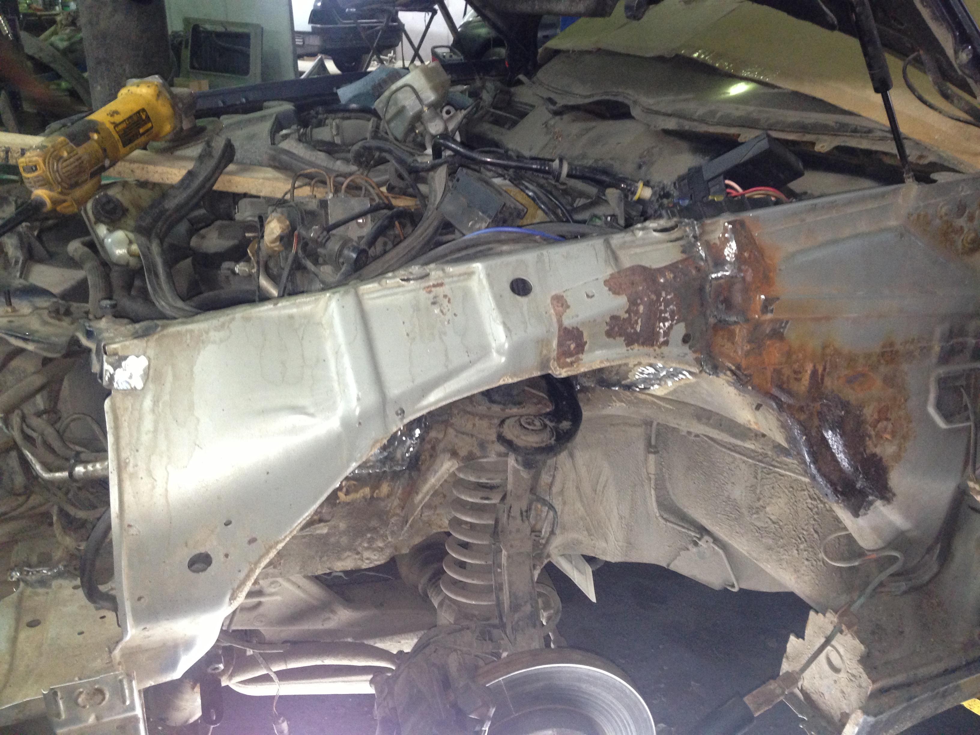

Вчера взяли W210 с гнилыми чашками. Левая восстановлению не подлежит, её будем менять на живую, правая тоже в плачевном состоянии, да ещё после некачественного ремонта. Будем проваривать по максимуму.
Вырезанная левая чашка

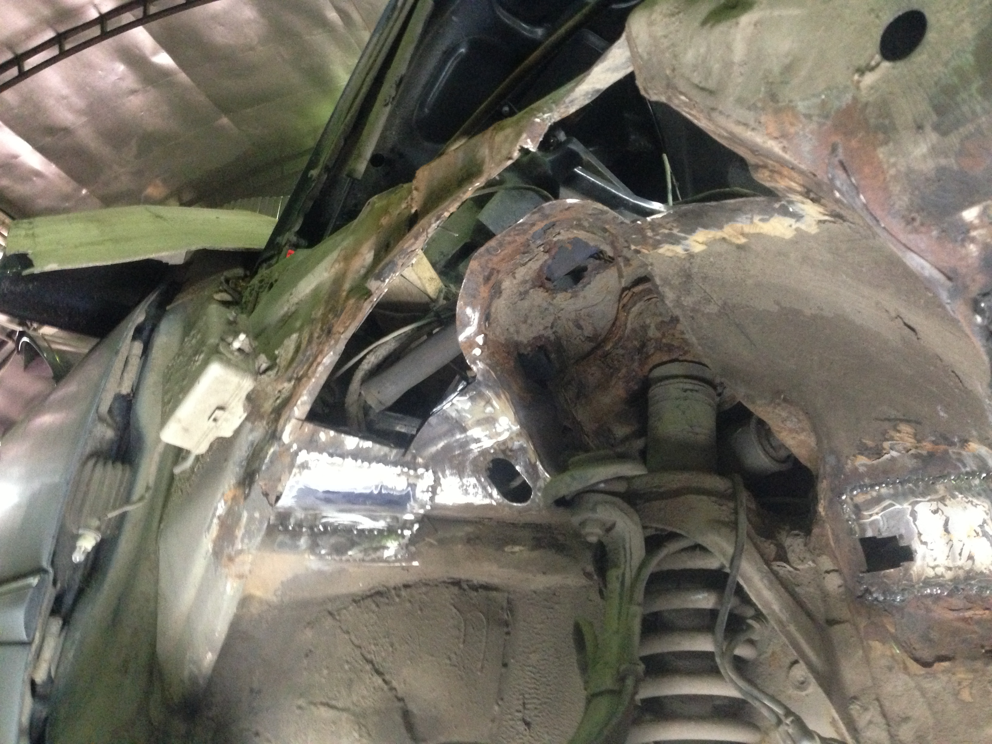

Это уже правая
Начали подлатывать
Продолжение вечером...

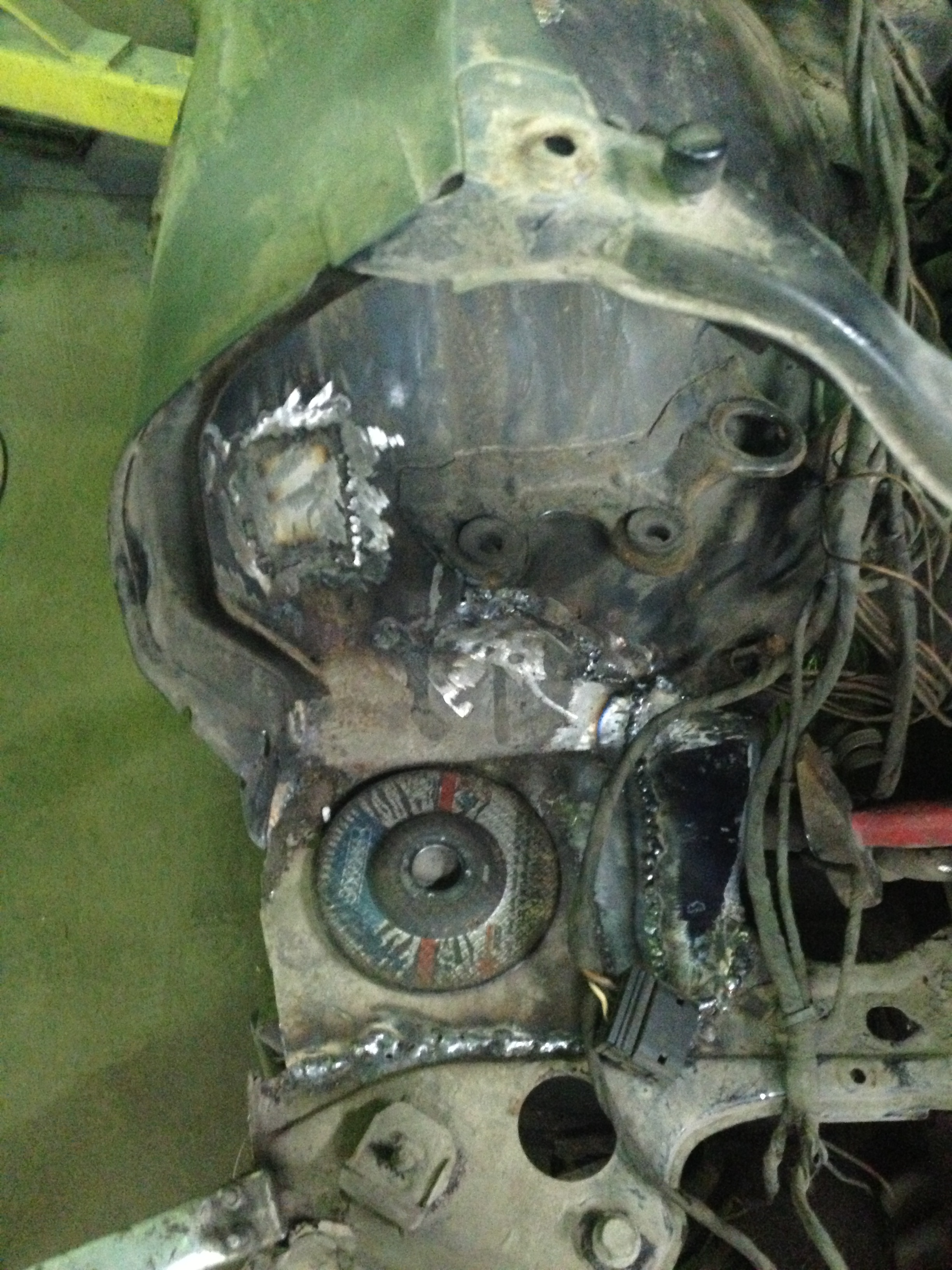

Правая сторона проварена, все заплатки и швы промазаны герметиком и облиты антигравием.
Левая чашка
Донорский орган(чашка)
Должны управится дня за два. И 4-matik полетит своим ходом.
