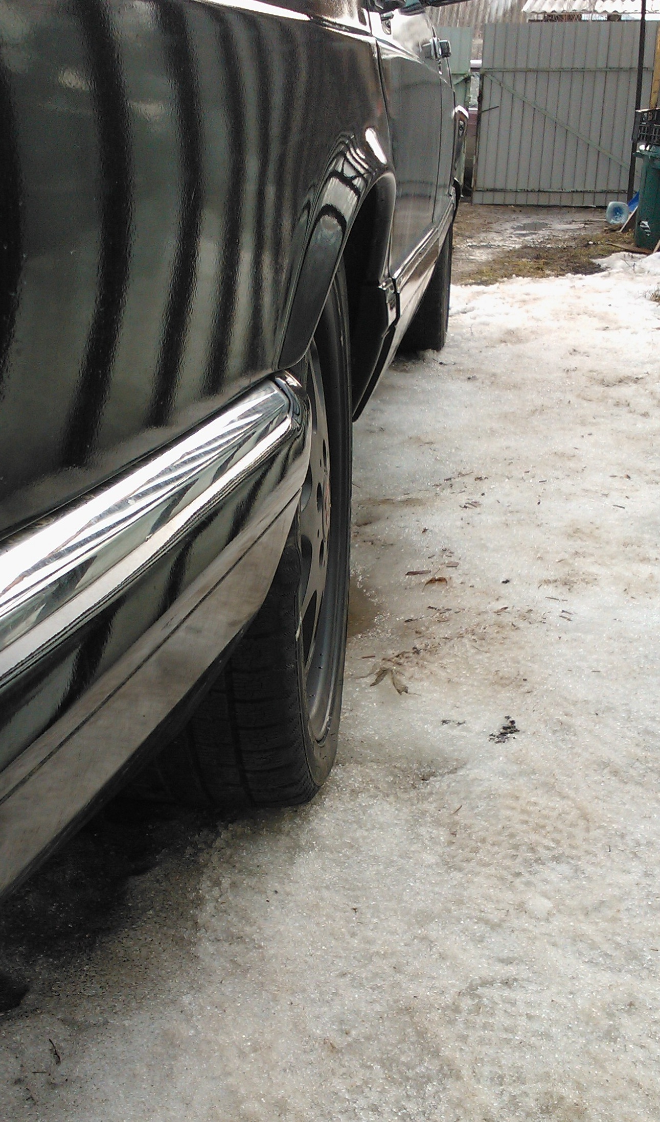

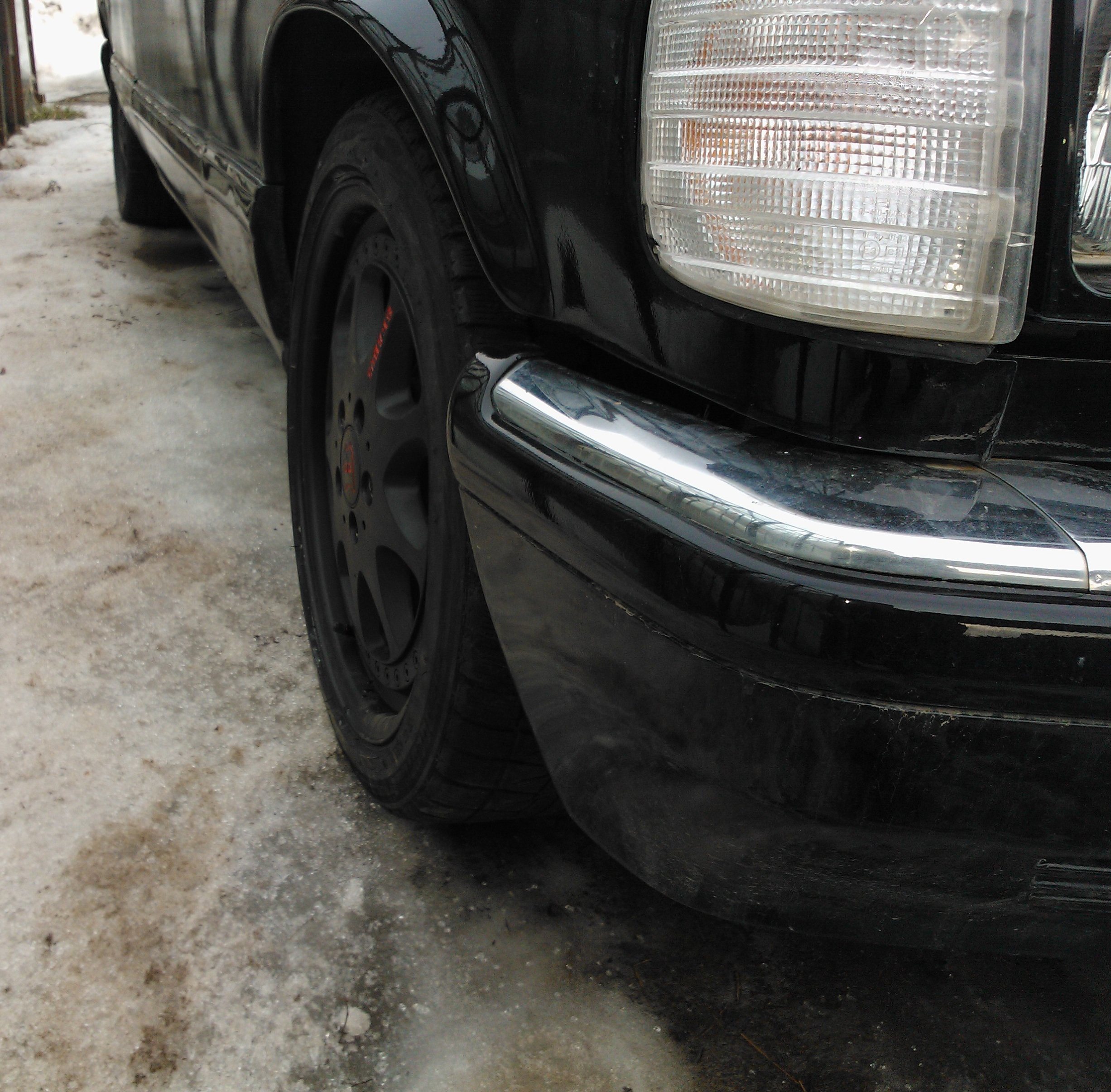

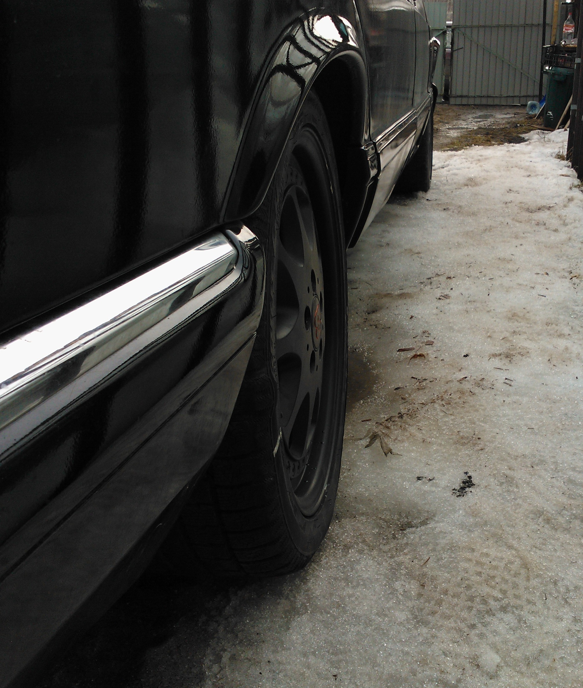

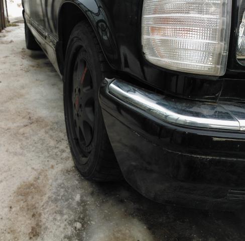

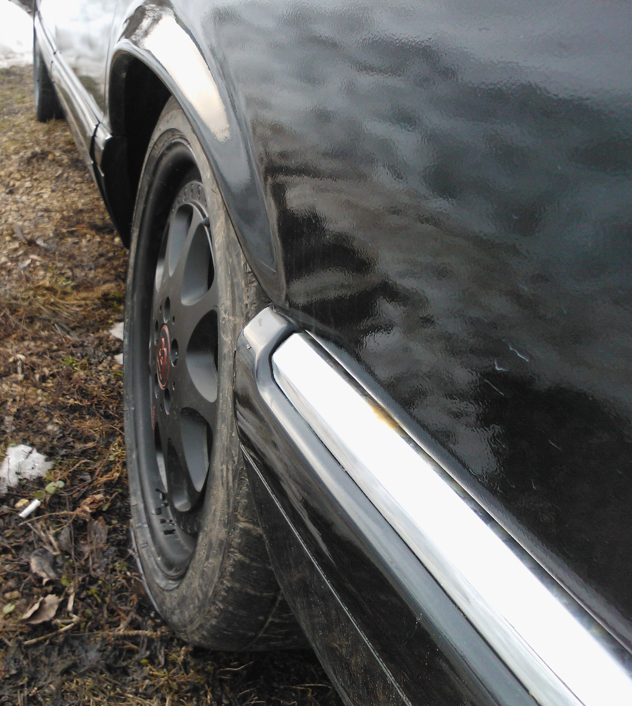

Ну вот таки поставил дисочки, но что-то не так, Господа помогайте, ЕТ30 явно маловато, особенно сзади, провалились диски, хотя пока резину пробовал вкорячить только 245х40 R18, другую какую хотел не пришла еще, но думаю от этого легче не станет! Видимо надо проставки городить какие-то, особенно назад! Спереди более менее, а сзади ваще жесть!

Чтобы стояло красиво, на перед проставки 5мм, назад - 25-30мм. Только это уже нужны проставки-переходники, которые прикручивать к ступице и уже к ним диски.

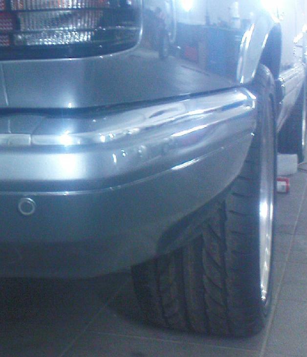

не ставь проставки загубишь подшибники и остальное. я тоже думал сначала ставить так как под арку колёса уходят. но передумал.. еле всунул 265 резину в зад (3мм до корпуса расстояние) .. вот фотки что вышло
http://f.a.d-cd.net/18330e8s-960.jpg
http://e.a.d-cd.net/20330e8s-960.jpg
и то сейчас планирую ставить 255 резину.
пойми инженерная мысль тут гениальна и сложна. максимальный размер по допуску на 126-й 17"!!!! а у нас 18!! а ты еще и проставки всунуть хочешь!
лучше продай свои и купить с вылетом 8.5 ЕТ сэкономишь на ремонте. ТОЛЬКО НЕ ПРОСТАВКИ!
