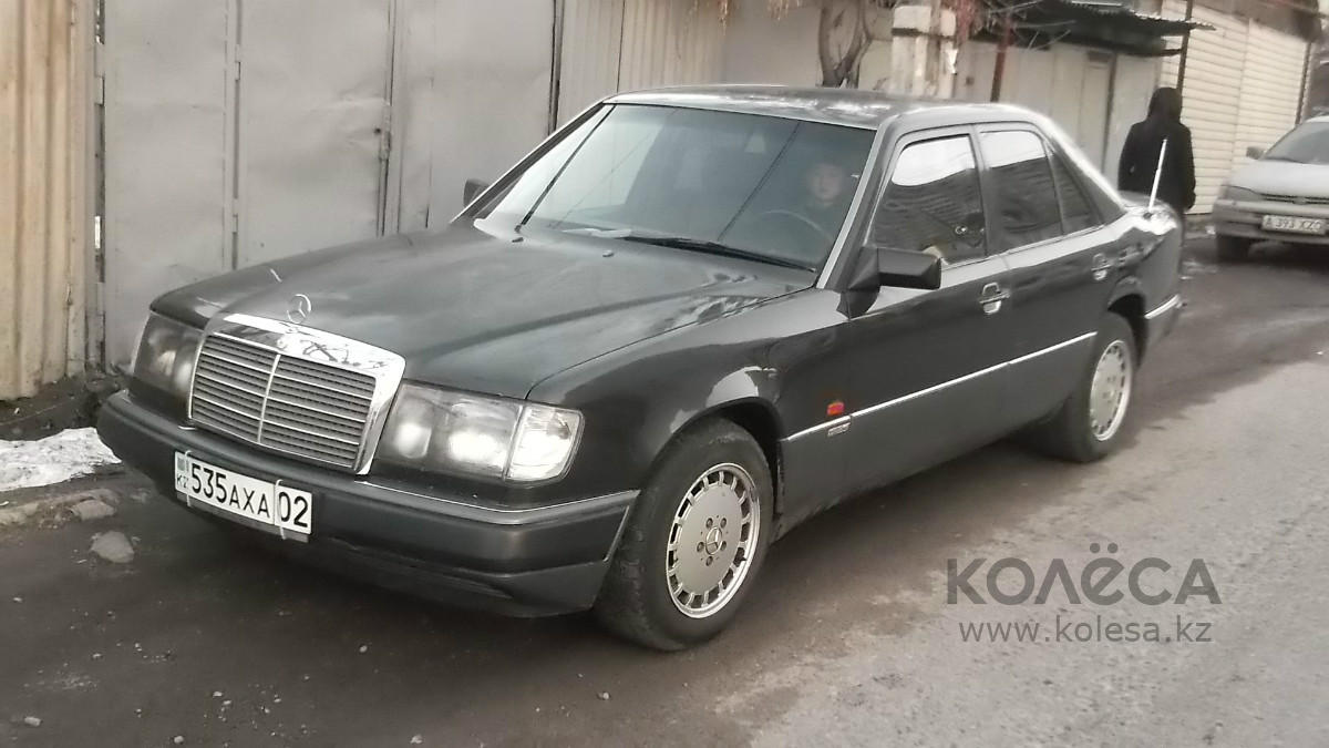

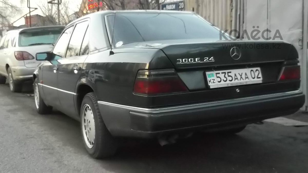

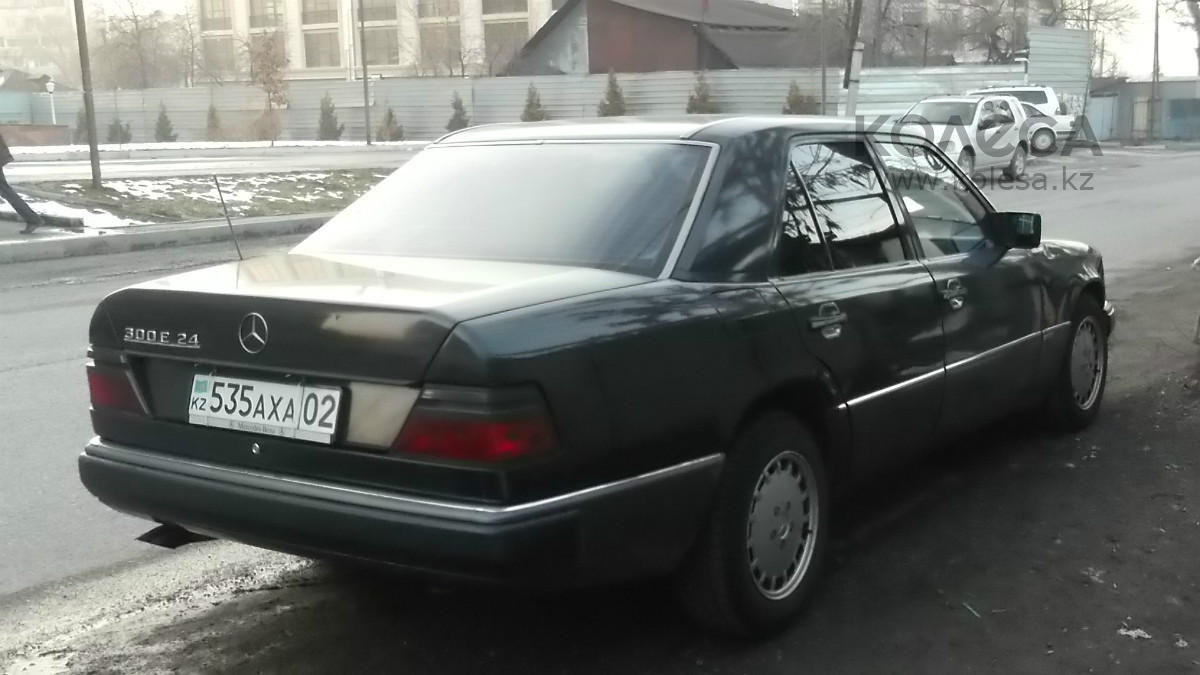

#34 ОФФЛАЙН   Gazzel
Отправлено 27 March 2013 - 22:59
ВЕЧЕР добрый, капец мне мерс достался.............. а еще вопрос: ПОЧЕМУ ПРИ ТЕМПЕРАТУРЕ 90-100 АНТИФРИЗ СЛИВАЕТСЯ с расширителя через сбросной патрубок? так должно быть?
сливается СКОЛЬКО? по ходу у тебя проклада пробита, отсюда и жор масла. акуратно, так чтоб кипятком не хлынуло в лицо, открой крышку бачка на только-только прогретой машине и посмотри там на наличие пузырей и запаха выхлопа
#35 ОФФЛАЙН   panda po
panda po
  • Cообщений: 23
    E300,1992
Отправлено 28 March 2013 - 06:58
что на что махнуться ? ( 2.6 = 103-й, механический впрыск соответсвенно. яа бы ваще с этим не связывался, но это мое личное отношение) подробней давай про свой автомобиль, в частности про кузов ( состояние) город обитания укажи , машину пропиши. мошт и не так все страшно, как тебе кажется
да предлагают на 2,6 (103-й)
теперь про свой:
кузов на взгляд костоправа на 4 из 5, по наружке есть царапины, снизу не гнилой, гнили в смысле вообще нет, г Алматы РК,
по машине сделал за 2 месяца: ходовая процентов на 90 перетрес (примерно 600$)
устранение течи масла с движка (500$)
по мелочи: трос спидометра, генератор, тнвд, и еще что то (уже подзабыл прмерно баксов 200-250 ушло)
осталось(то что очевидно): 2 амортизатора задних, пара тройка резинок (незначительных) 150$
коробка подпинывает с 2 на 3-ю - хз сколько (но говорят лучше привозную у нас она стоит 1000+200(поставить))
и ессно двигатель - а там ХЗ скока (из-за чего в принципе тему развел)
мелочи уже не расписываю - типа отсутствие дифузора, подкрылок передних и тд и тп.
