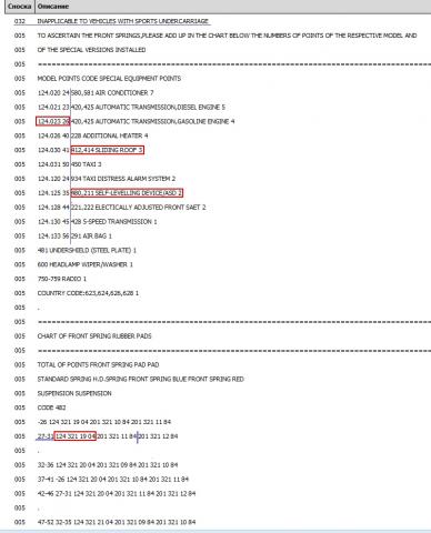

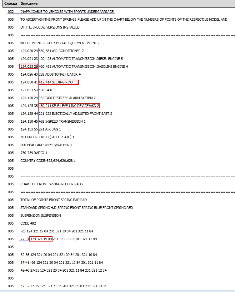

Не претендую на истину, я не профессиональный сварщик :), сам недавно поменял передние пружины, пришлось в этом разбираться.
Примерно так:
Смотрим сноску и считаем баллы:
Сноска: 032 - для стандартной подвески.
Базовое количество баллов для модели 124.023 - 26 баллов
Смотрим доп опции по вину:
412 - Люк с электроприводом и устройством подъёма - 3 балла
211 - Автоматическая блокировка дифференциала (ASD) - 2 балла
Итого: 31 балл
Смотрим табличку:
Пружины - А1243211904
Проставки А2013211184 (18мм) или если нужно повыше А2013211284 (23мм)
Задние пружины подбираются аналогично по своей табличке.
124.032
163.154

Ухты! а есть такая же табличка для 126? coupe SEC560?
табличка с elcats.ru, должна быть и для coupe SEC560.
Но табличка, неудобная, все в кучу.
Выглядеть должна так
Но где в таком виде я не знаю.
