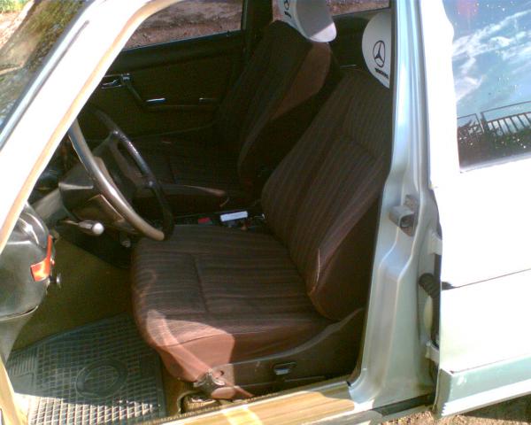

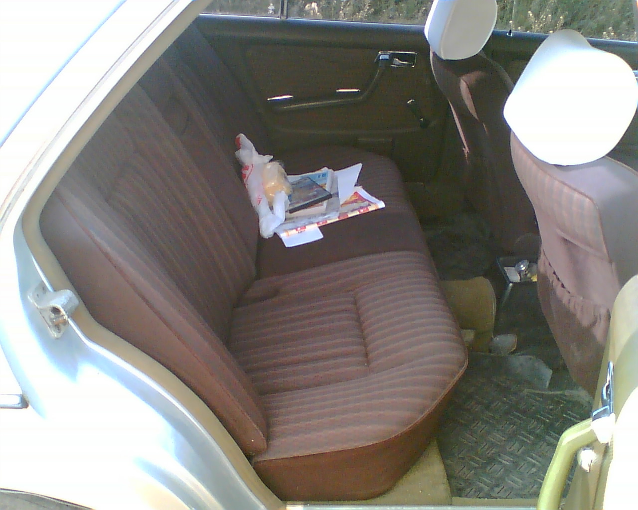

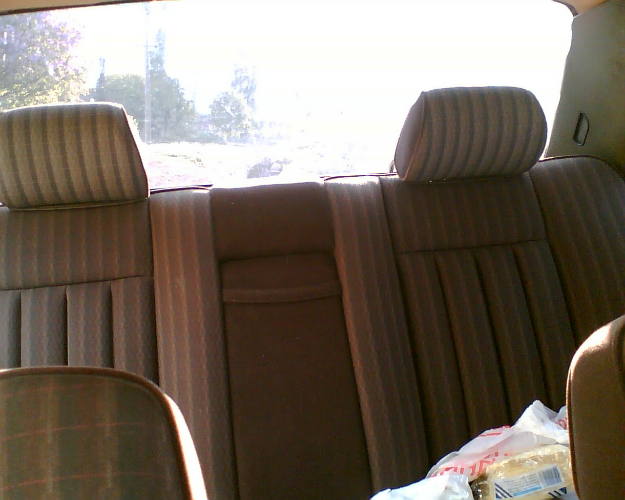

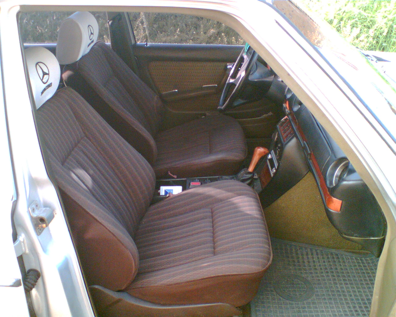

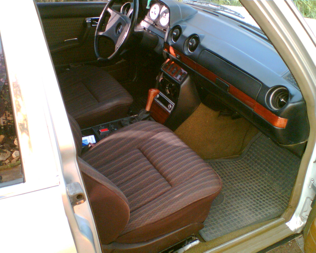

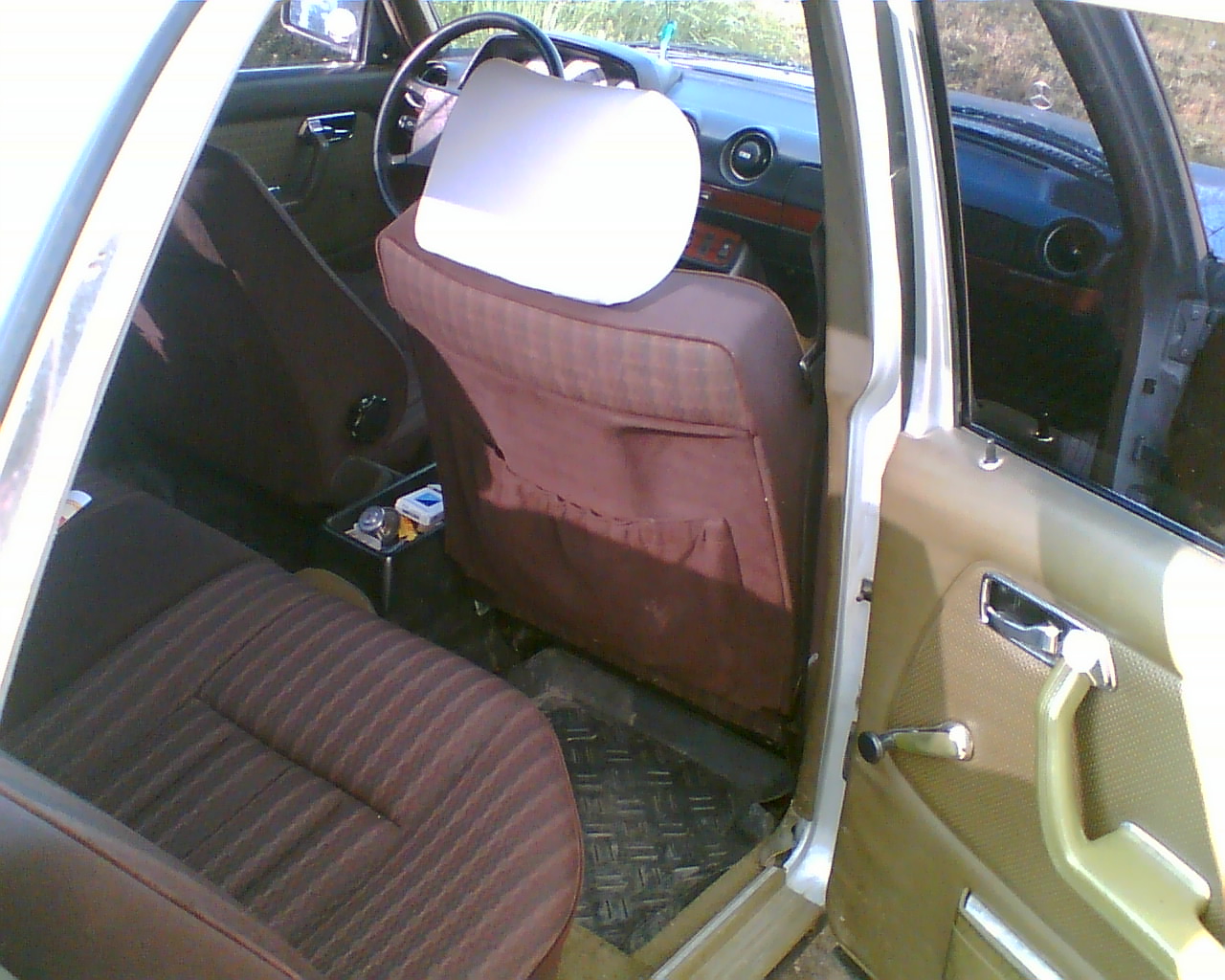

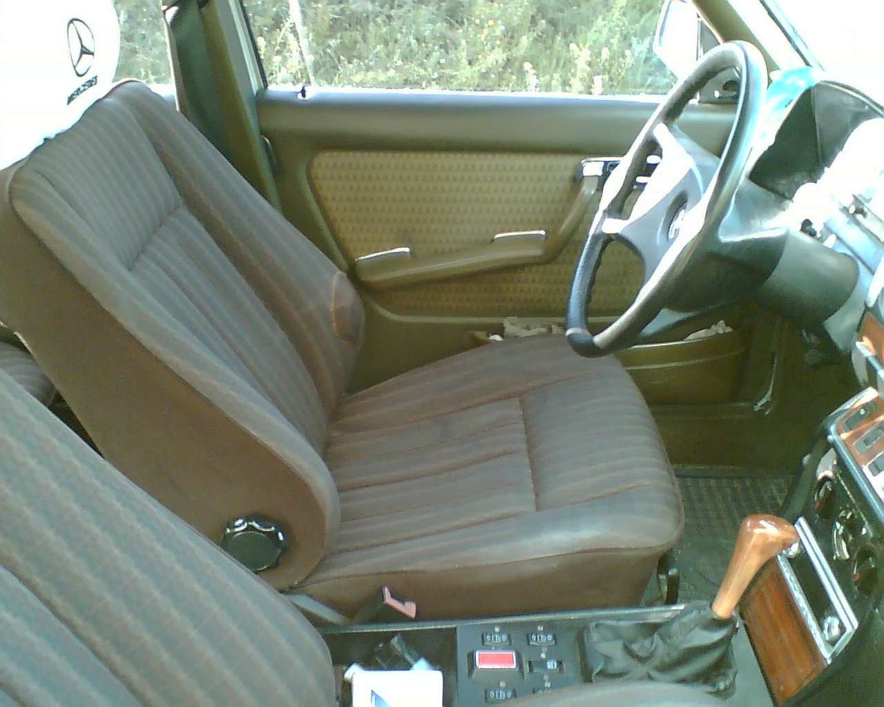

Вот собственно 124 сиденья в 123 кузове.

Ну что ж, Егор. Очень неплохо смотрится. Но цвет сидений нужно обязательно совместить с цветом всего салона. А так - класс! :applause:

Цвет совмещать буду обязательно. Искал зелёную (горчичную) кожу - нигде нет, а курток такого цвета валом. Нашёл алькантру похожего зелёного цвета по 160 гривен за метр. Но мысли есть перетянуть весь салон (изменить цвет). Есть чёрная натуральная кожа, так что может летом будет больше свободного времени, тогда и займусь.
