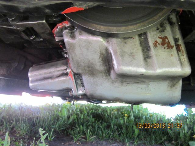

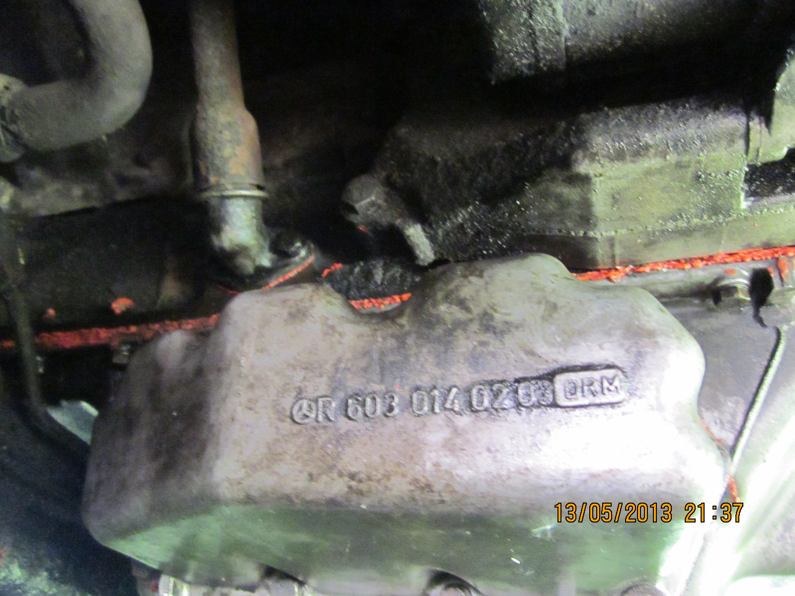

это чтоль ? у меня он тока на 4 болтах то )
вот бы уж не подумал назвать его дополнительной емкостью для масла ))))))))))))
на мою он совсем не похож. трубок никаких туда не идет, и болтов ровно 9 штук. сегодня постараюсь сбросить фото, может поддон не родной...
На 602 турбо там просто емкость для масле. Большего размера чем теплообменник на 606.

Вот она, емкость эта:
Про герметик сам знаю, не я его туда столько..))

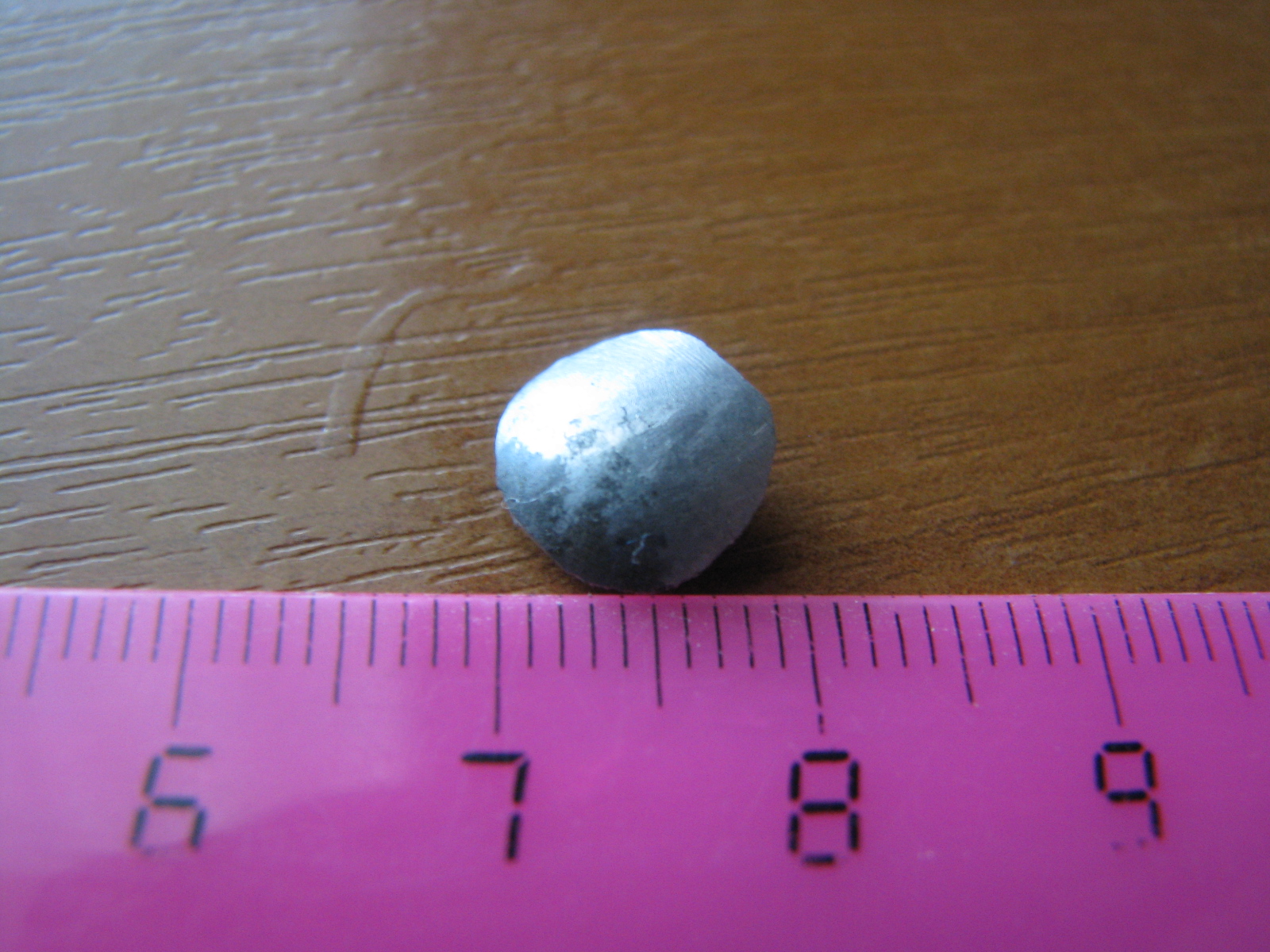

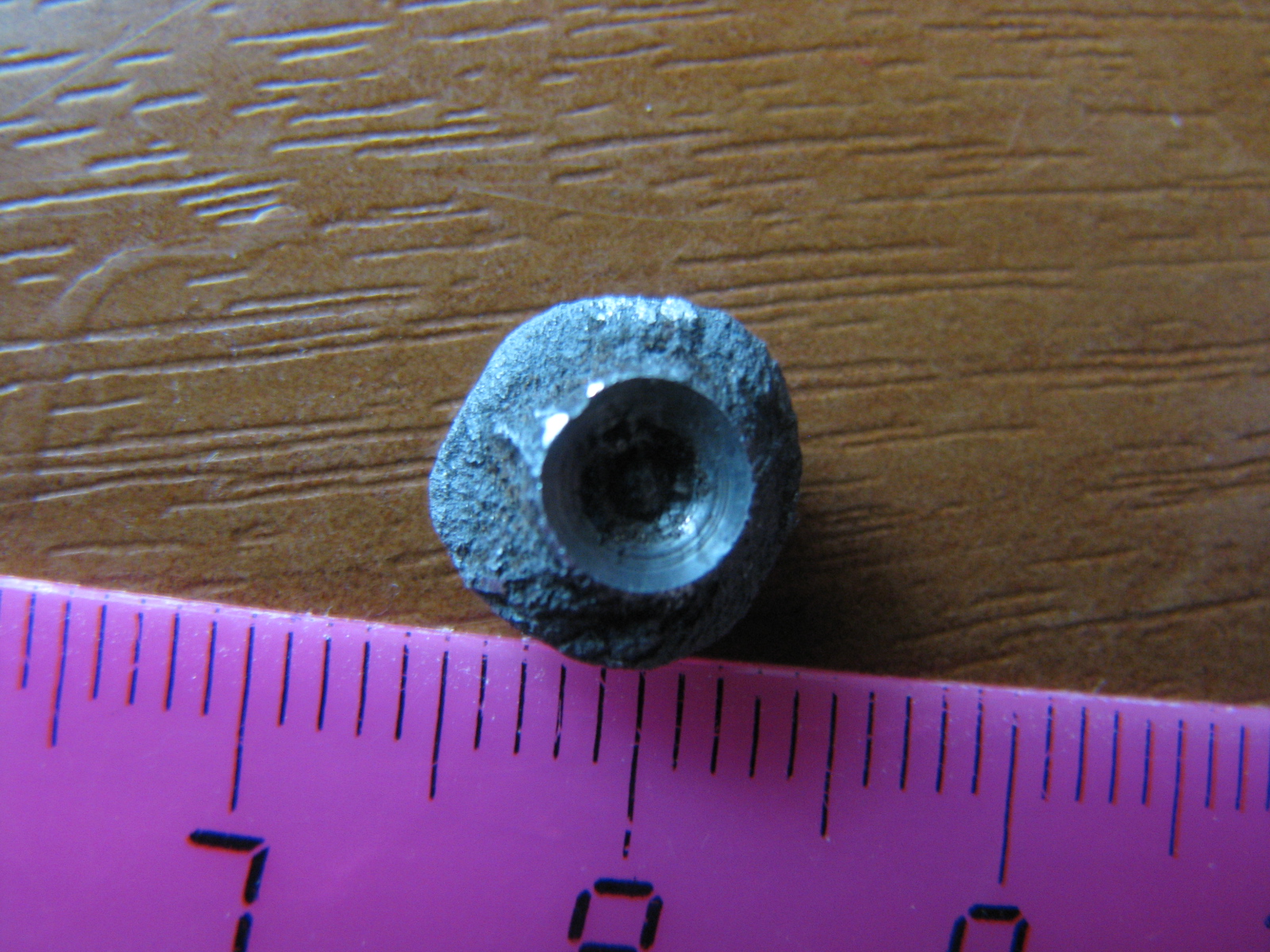

А вот это я нашел в поддоне после стука:

да....неужто если не нашли прокладки сложно герметик накладывать нормально и использовать хоть более менее путный...
че за осколок хз...похож на кусок башки или передней крышки...как будто в короткую дырку закрутили болт длинный до усера и ее выбило внутрь
в первый раз поддон собирал я сам с прокладкой и без герметика. На все манипуляции с установкой ушло немало времени, и новую прокладку купить уже не было возможности, а завести ой как хотелось. Поэтому товарищ поставил поддон на герметик, вроде ничего не потекло...

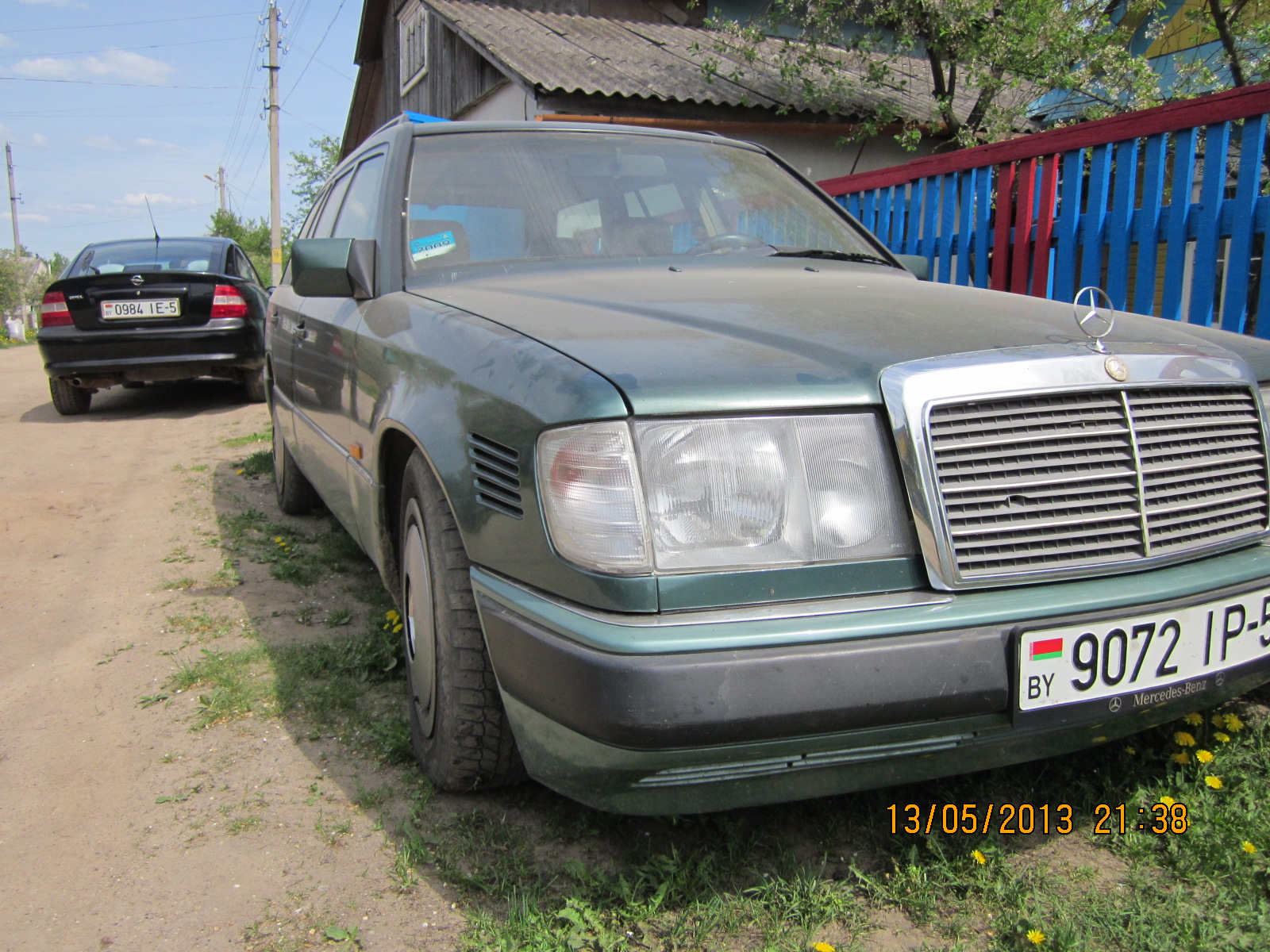

Отправлено 21 May 2013 - 22:35
Всем привет. В общем перебрав все варианты поиска мотора и капиталки двигателя в своем городе, собрался с мыслями и отправился в гараж. Посидев в салоне своего Mercedes-Benz, погладив бежевую кожу сидений, послушав негромко инструментальную музыку - рука сама-собой потянулась к замку зажигания. Почему бы и нет? Хуже уже вряд ли будет!!! Накал свечей, поворот ключа и через секунду двигатель работает так же, как и до аварии!!! Ни стуков, ни каких либо посторонних шумов... Осталась такая же вибрация на холостых, все так же чуть подергивает на холодную. Из выхлопной все тот же сизый дым, а в голове напрашивается один вывод - Мерседес, епта!!! Обидно только то, что я по своей неграмотности его чуть не убил.((
Всем спасибо за советы, буду не спеша искать хороший двигатель для своего красавца. )))
Вот пару фоток для затравки:
Про на кладку на руль сам знаю, ковры с пола есть, только решил их ванишем простирнуть, как и весь ковролин в салоне...
s124 2,5turbo 1992г. 5-МКПП

Отправлено 21 May 2013 - 22:42
ну ДА! ХОРОШЕНЬКИЙ! колёса ещё достойные одеть.
