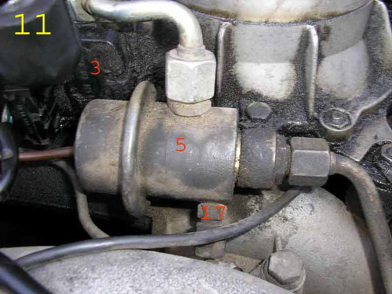

была похожая ситуация , заменил баченок который излишки топливо сливает с системы и все ок
#27
#28
Отправлено 20 June 2013 - 13:14
он самый , распилил его болгаркой , а там, клапан клин, мембрана порвана
#29
Отправлено 20 June 2013 - 13:18
Спасибо, есть другой б.у. попробую поменять.он самый , распилил его болгаркой , а там, клапан клин, мембрана порвана
