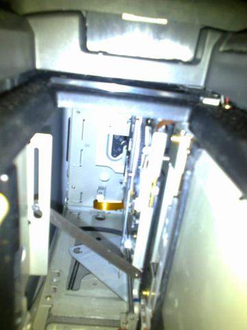

Подскажите где именно находится эта линза?
СD -чейнджер на 12 дисков перестал видеть диски, просто их все по очереди перебирает и пишет что нет дисков.
Там и лицензионные и простые записанные на маленькой скорости диски все читалось.
Покажите на фото где стоит эта линза? Снимать надо ? Разбирать ли весь или через верх можно достать ватной палочкой?
линза в приводе внутри ...вот посмотри на болванку с рабочей стороны - вот она от внутреннего до внешнего края катается при помощи шагового двигателя и еще вверх вниз - фокусировка ..
только не каких неорганических растворителей ...можно элементарно помыть
но самое сложное в том что часть грязи уже под линзой и там ничего не сделаешь скорее всего

Не понял, так снимать надо или нет? В общем не понял где протирать, покажите на фото где эта линза, сфотал на сотку.
При снятии чейнджера есть ли разъем для проводов и где он находится?
