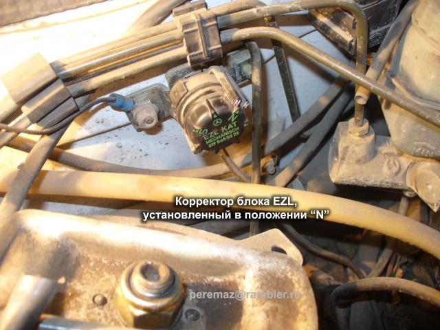

Менять на фиг, вместе с бегунком. Крутить трамблёр, как те уже сказали, имеет смысл, только на системе зажигания TSZ и, по моему, только по стробоскопу, а если у тя EZL - то это всё до фени, оно електронноуправляемое.
Под капотом, в районе левого крыла поищи такую штуку http://www.oldmerin....16560_thumb.jpg , только не крути пока!

Под капотом, в районе левого крыла поищи такую штуку [url=http://www.oldmerin.club/board/uploads/post-21510-
штука такая есть.
а лазяющий человек это отец, ему можно)) у него сороком с лишним лет ремонтного стажа, не этих конкретно машин конечно, но сам тоже всегда на иномарках.
