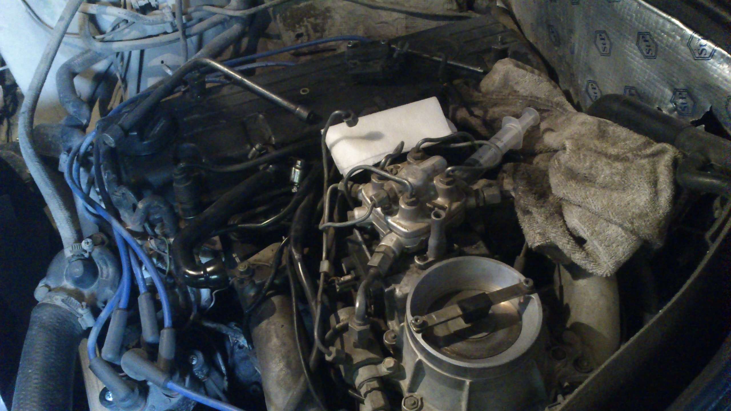

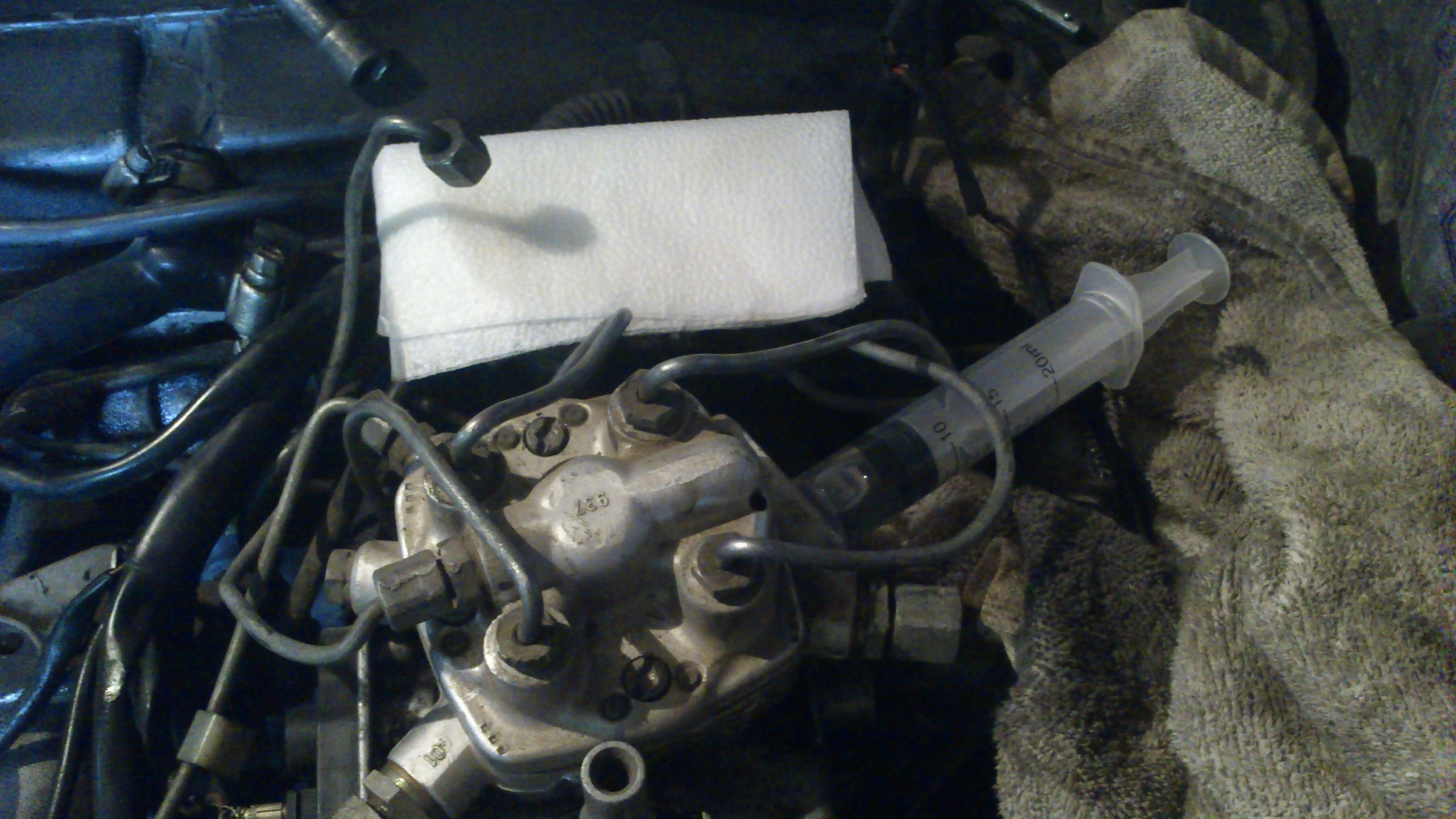

Сегодня промыл дозатор , не снимая его ,где то в темах читал о таком способе, всё таки я не решился его разбирать авто очень нужно щас !!!
Всё промыл пару часов вымачивал ,собрал завёл с третей попытки работает вроде стабильно,но надо поездить проверить ,Возникла другая проблема !!
Ещё при снятии воздхана заметил что штекер на подогревателе впускного коллектора расплавилось !!! А когда после сборке завел заметил как идт дымок от него ,сам он очень горячи ,я его отключил ,завел авто вроде работает всё !! Подскажите пожалуйста по этому датчику думаю дело в нём ,сложно ли его заменить есть какие сложности ,нюансы?

#23 ОФФЛАЙН   shti-rus
Видимо датчик в помпе замкнуло, и постоянно обогрев включен....
+ возможно сам обогрев из строя вышел...
