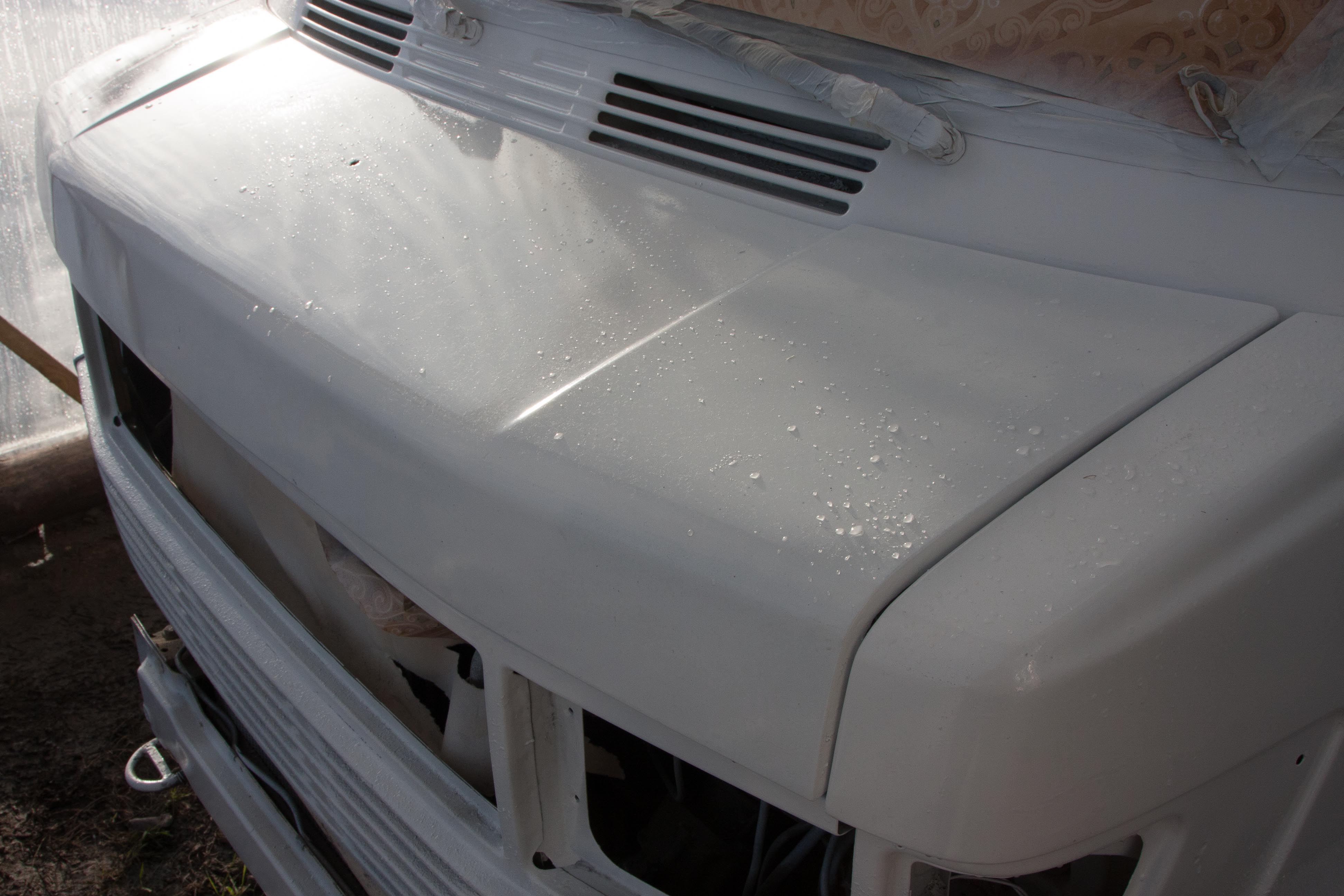

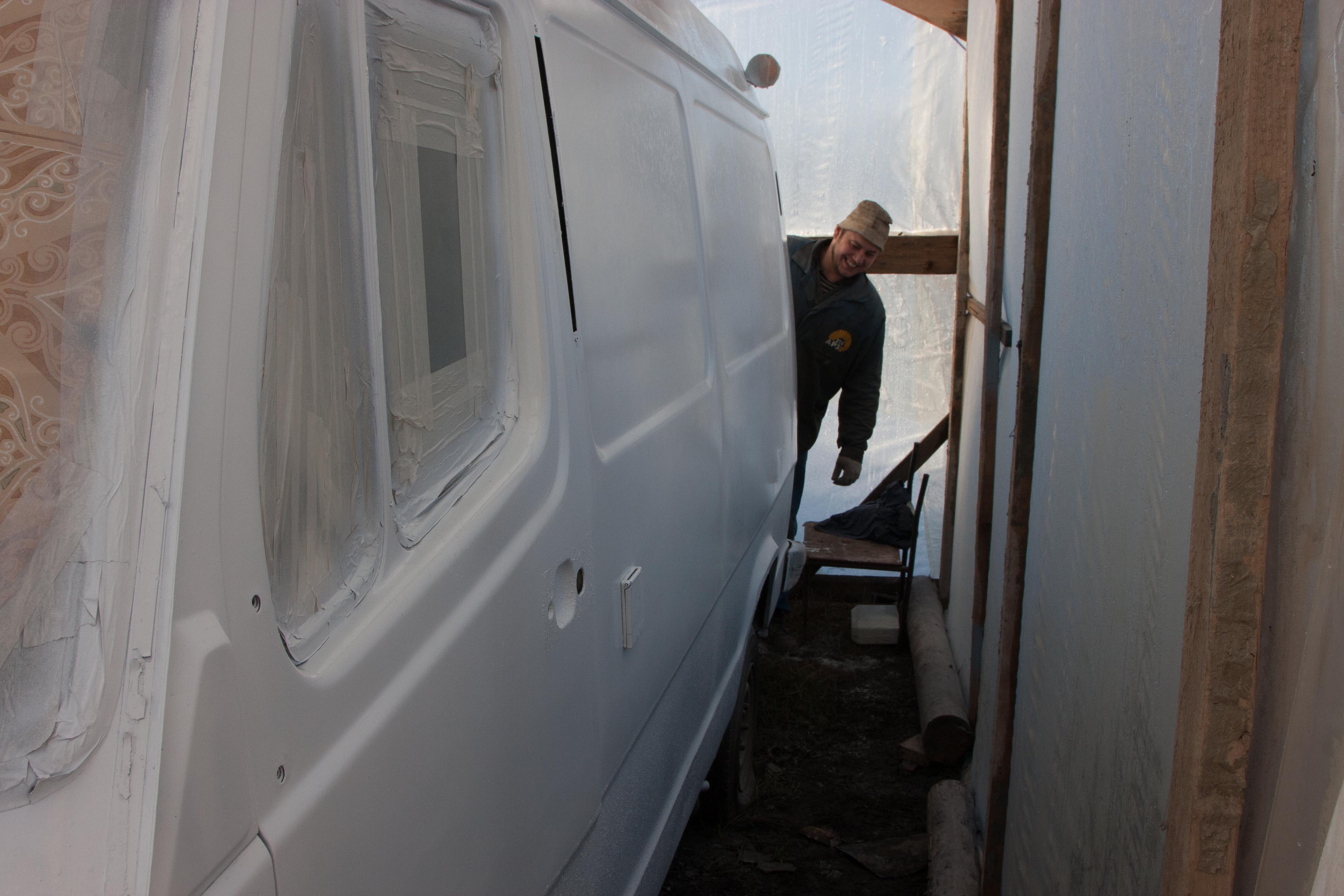

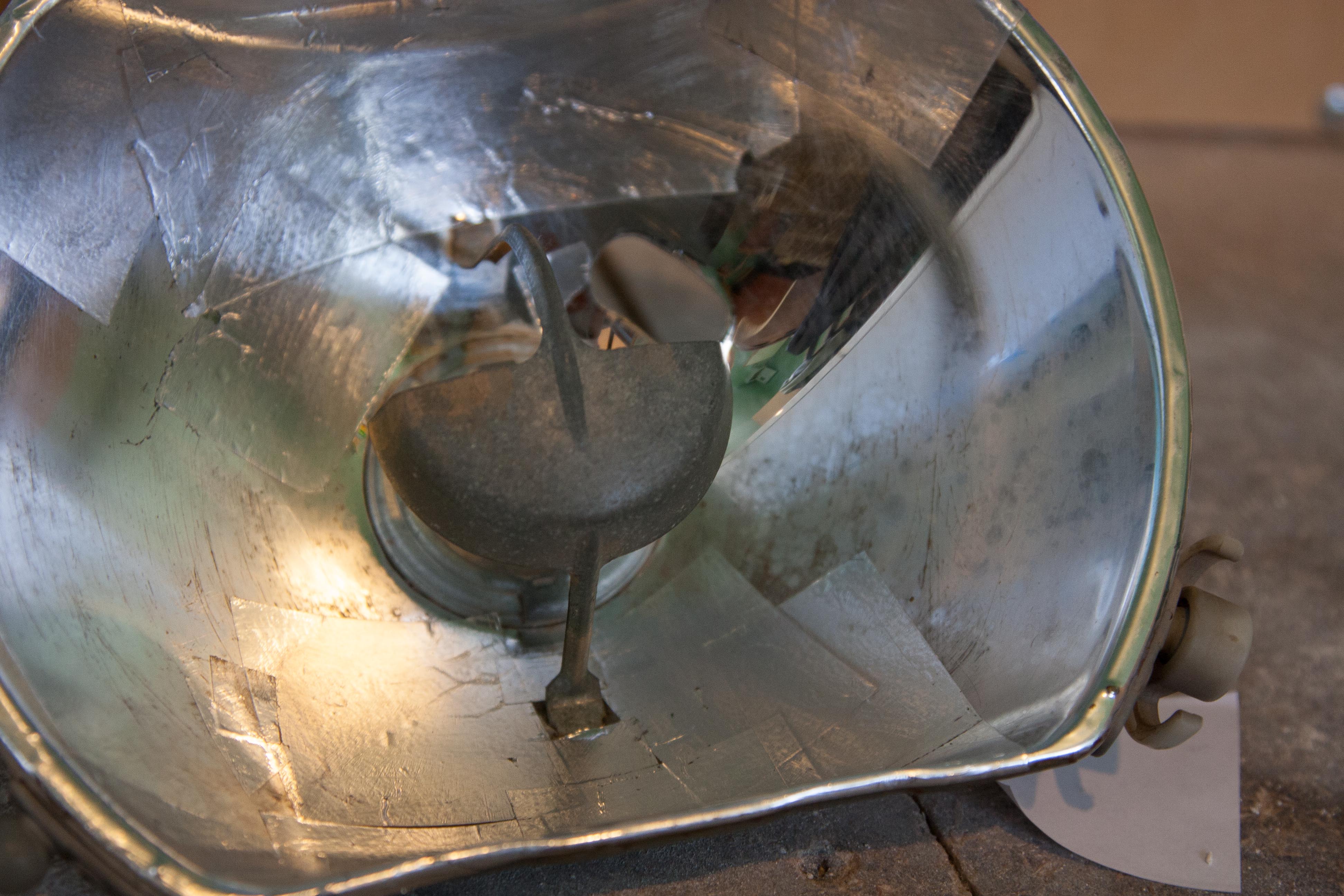

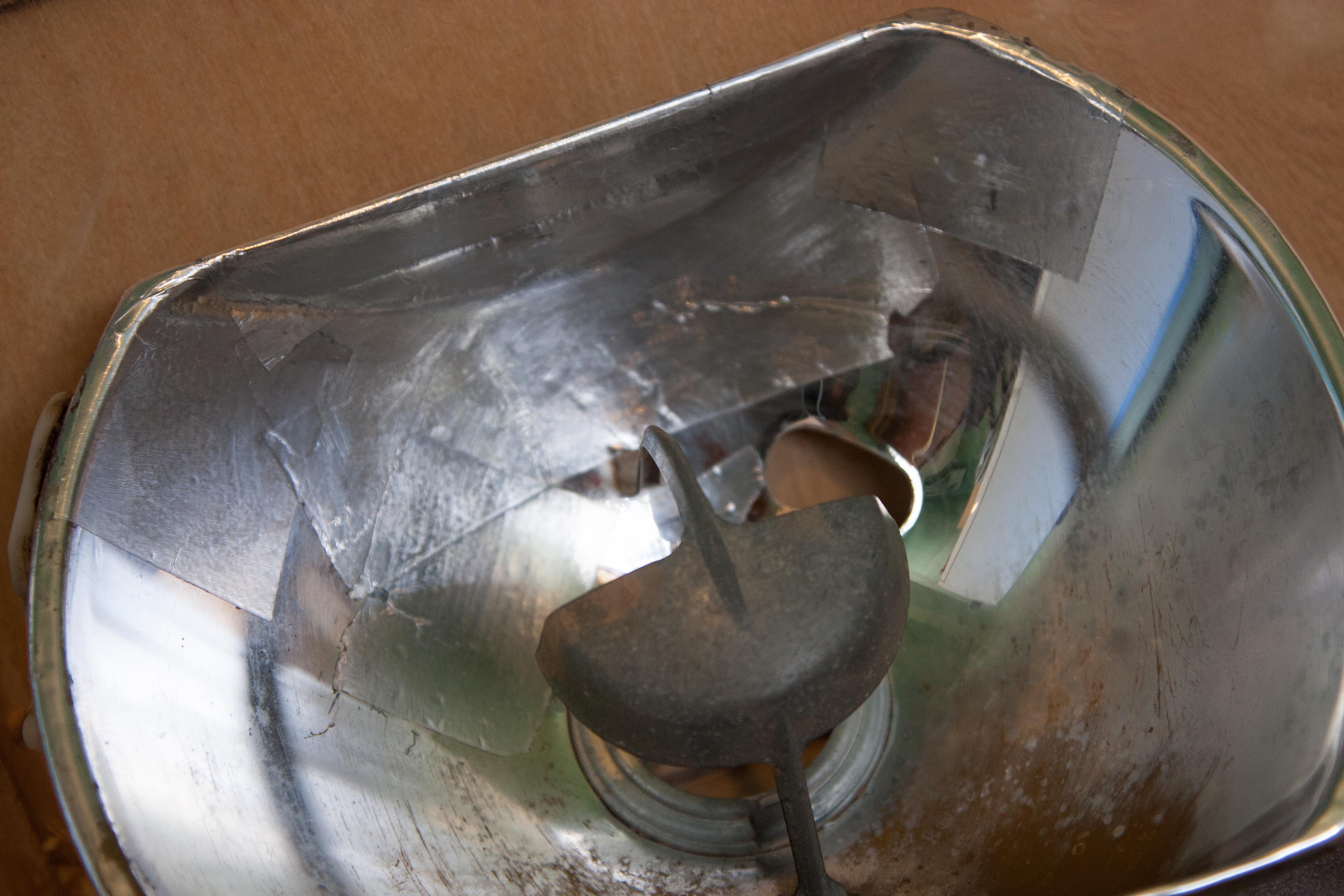

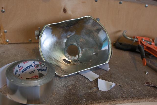

Бюджетный ремонт отражателей в домашних условиях при помощи алюминиевого скотча....IMG_7701.jpg IMG_7703.jpg

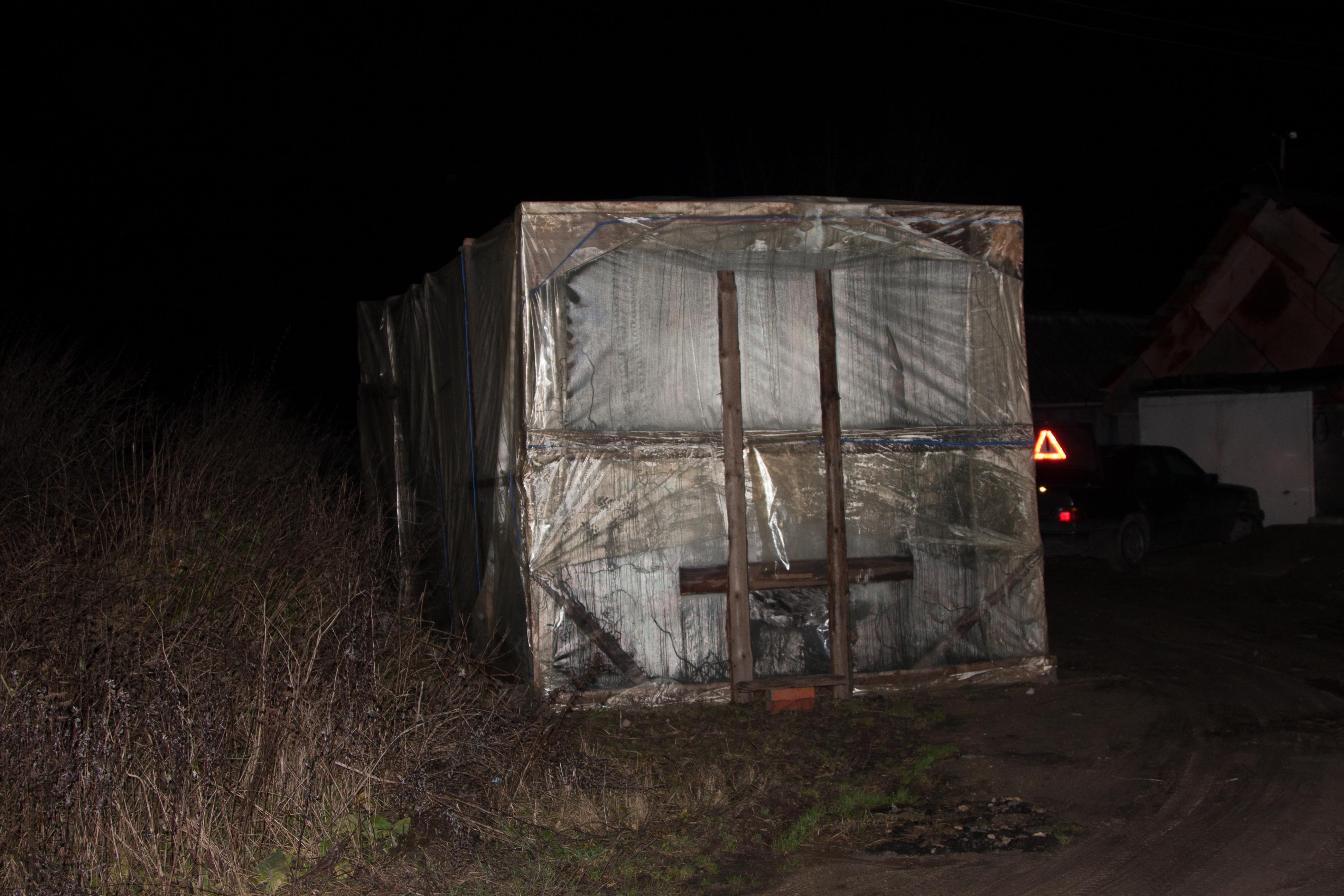

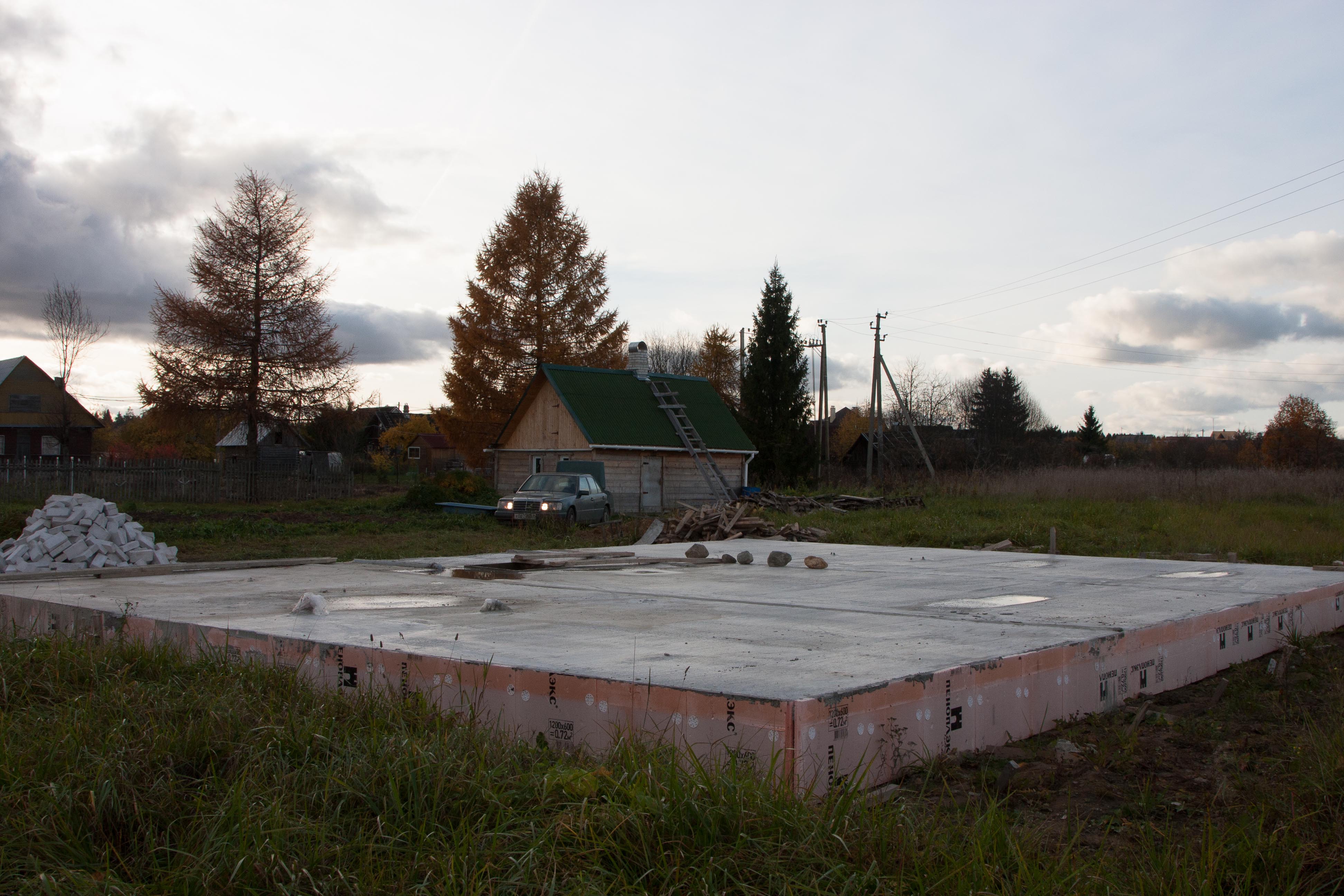

деньги дефицит :gigi:....очень исправно уходят сюда....IMG_7697.jpg
есле можно чуток узнать про сее устройтво ... :redface:
я так нонимаю это монолитная фундаментная плита, из каких соображей был выбран данный вид фундамента?
w123 240D (616.912) 1984г. АКПП 722.116
#26 ОФФЛАЙН   сашка
сашка
  • Cообщений: 338
  • Город:где-то под петербургом
    310d 602 1990...W124,2.2,1993
Отправлено 22 October 2013 - 19:25
[/quote]
из соображений экономии, простоты и долговечности относительно балок и утепления деревянного пола.

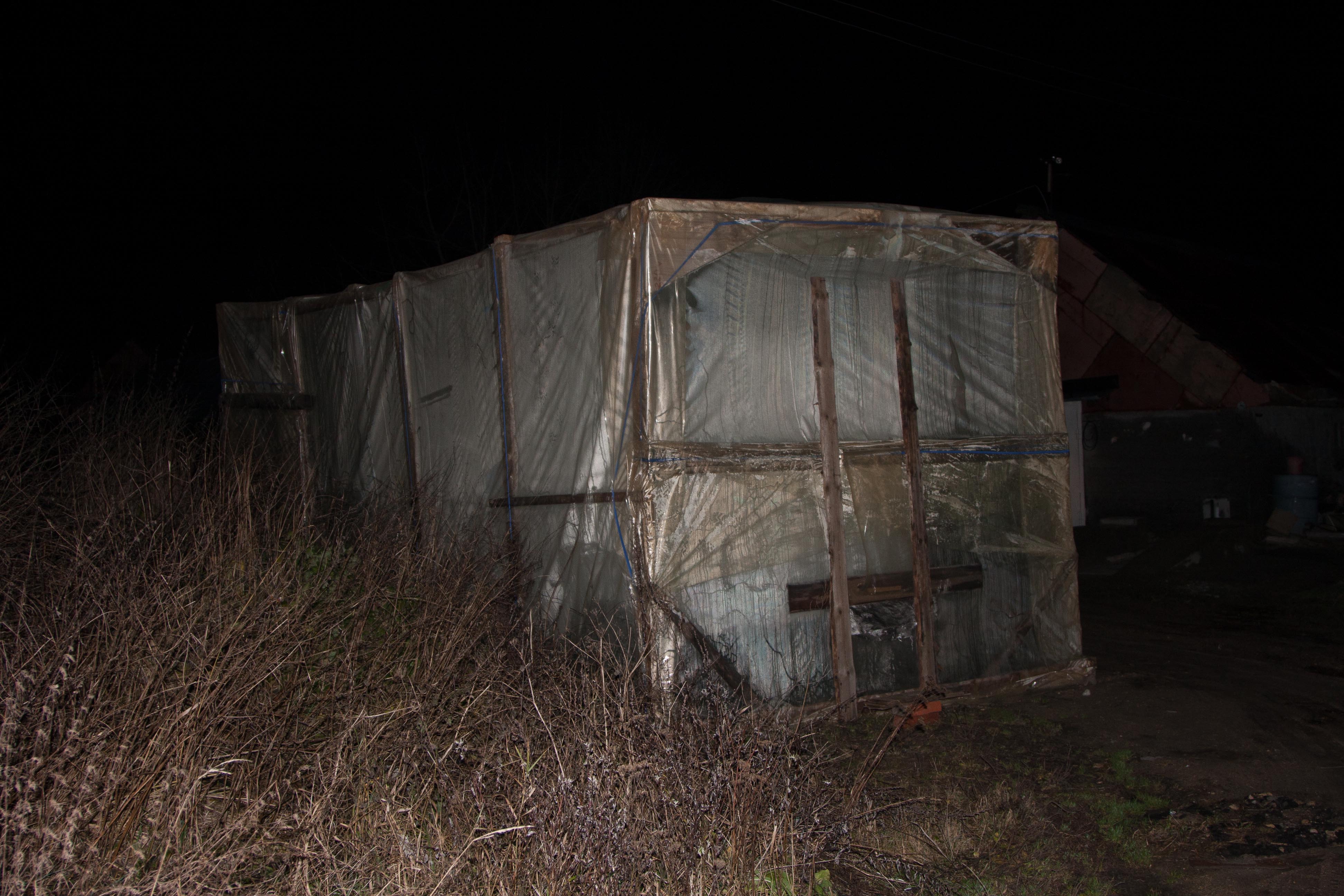

"Святой Иуда" нас немного пожурил,сдвинул "бокс" на метр,сломал зеркало,где-то содрал красочку,но мы устояли.....IMG_7723.jpg IMG_7724.jpg

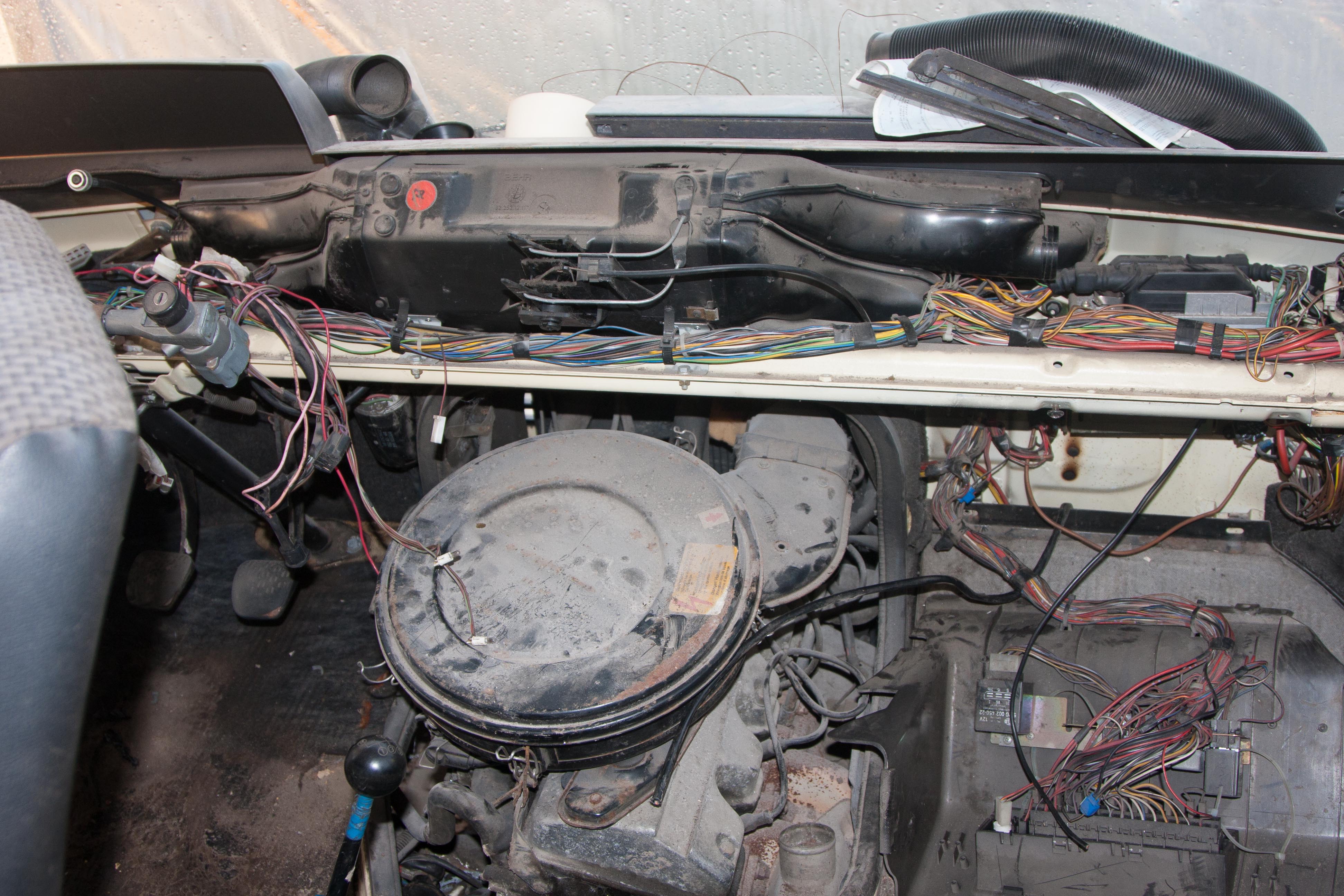

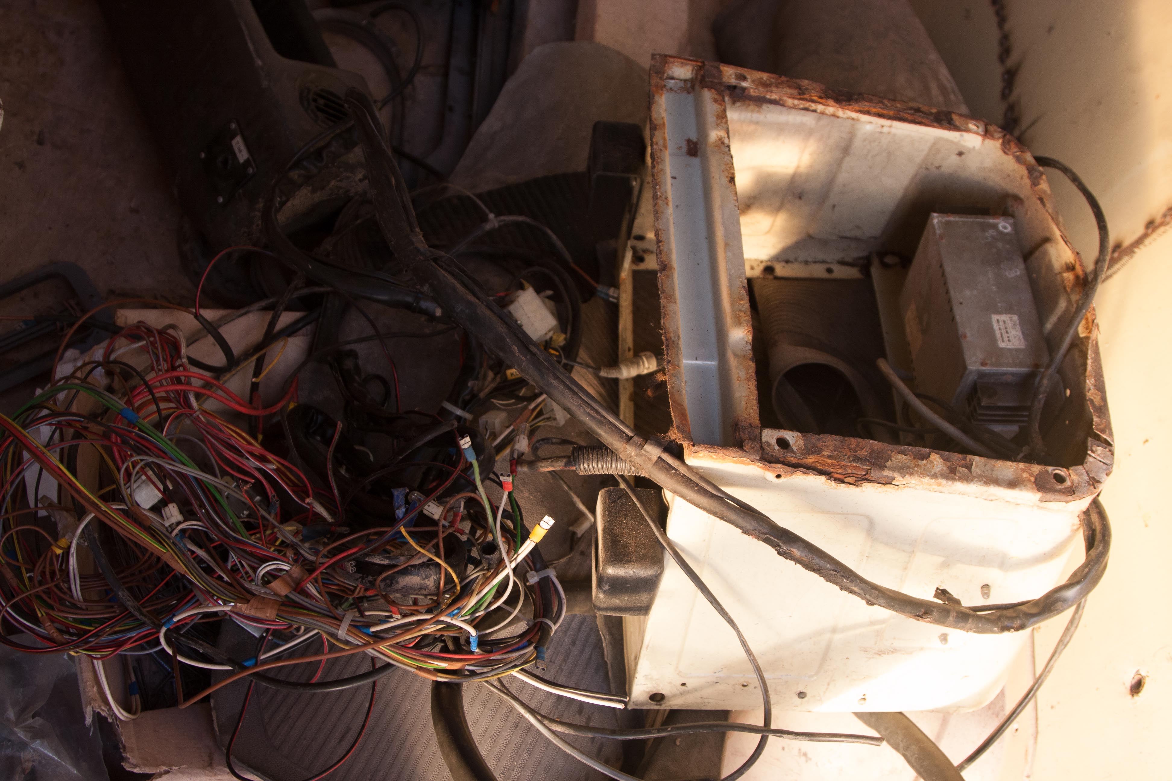

Отправлено 31 October 2013 - 22:24

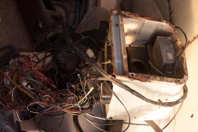

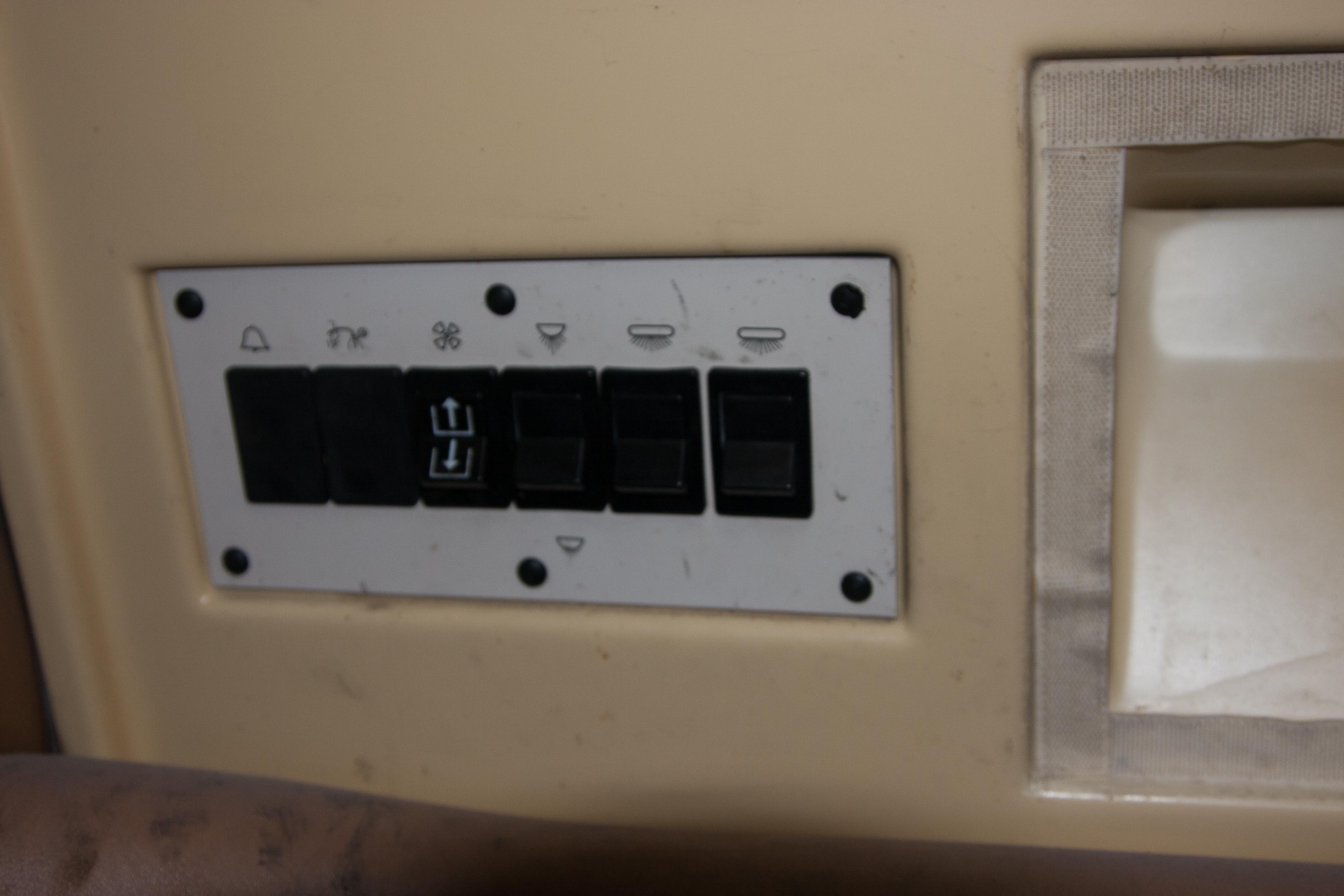

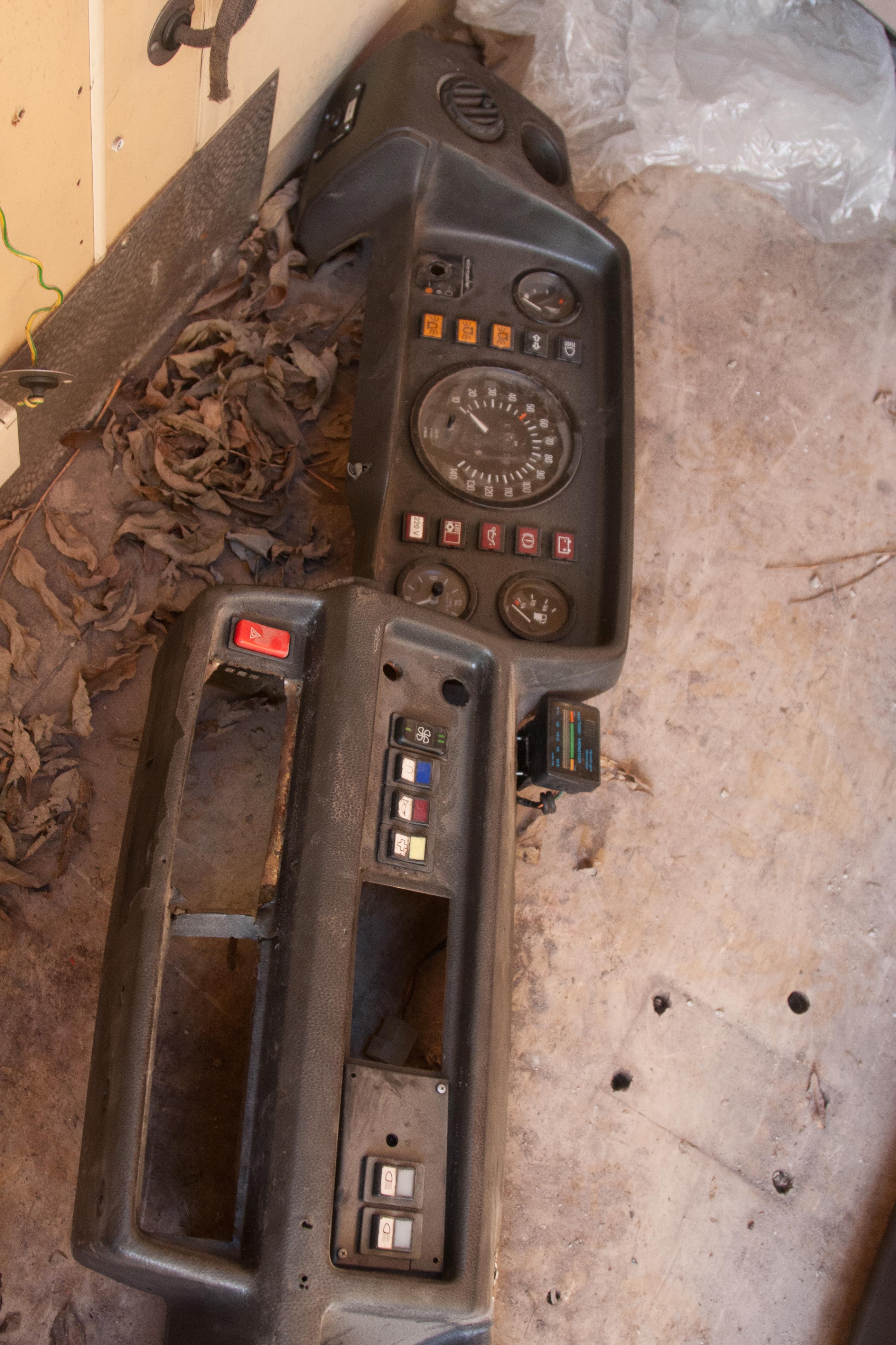

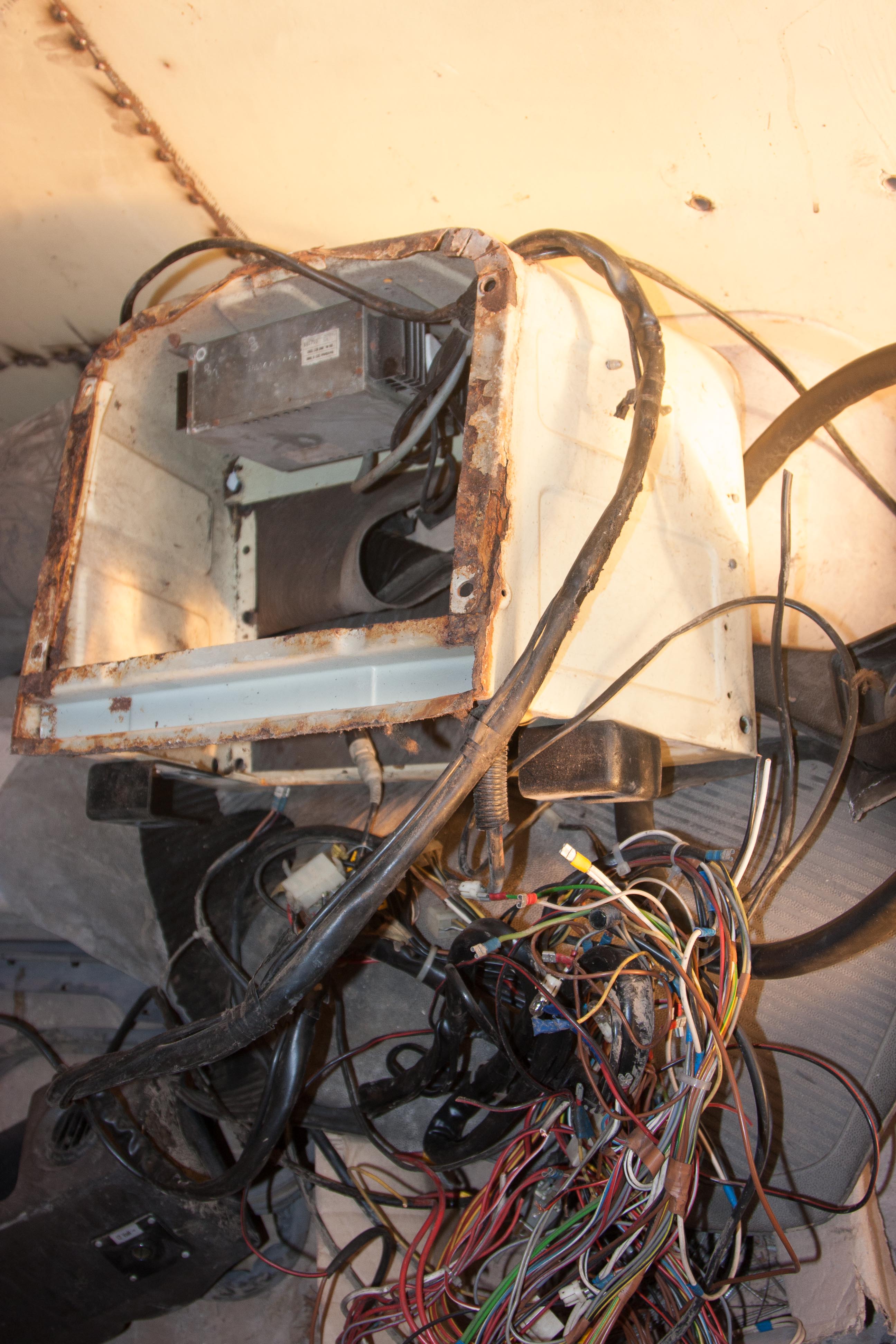

всю докторскую проводку решил убрать,поскольку восстановить очень тяжелоIMG_7714.jpg IMG_7715.jpg

Отправлено 31 October 2013 - 22:30

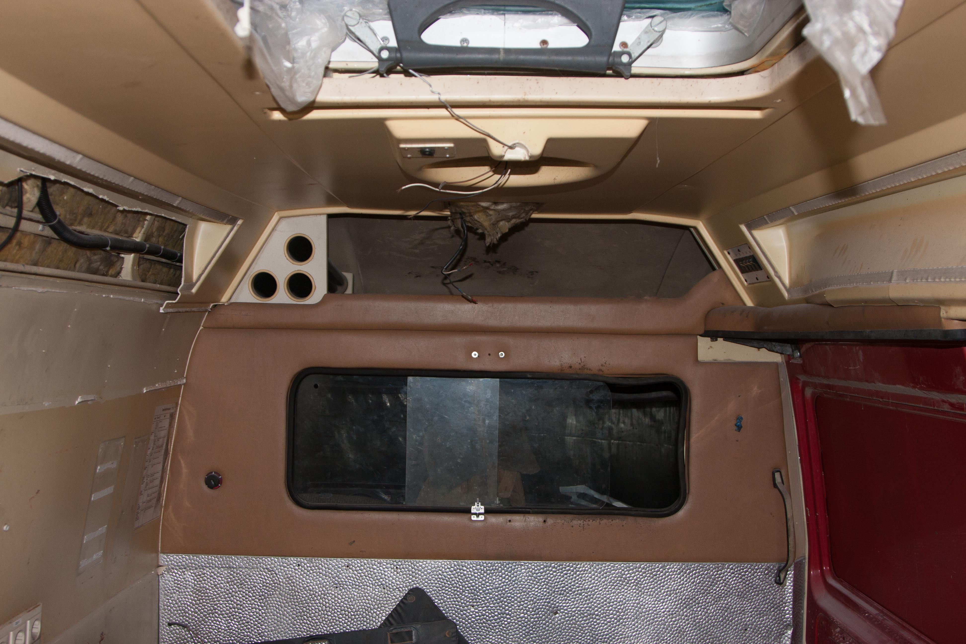

вот так примерно получилось,это только под торпедой....IMG_7712.jpg IMG_7713.jpg

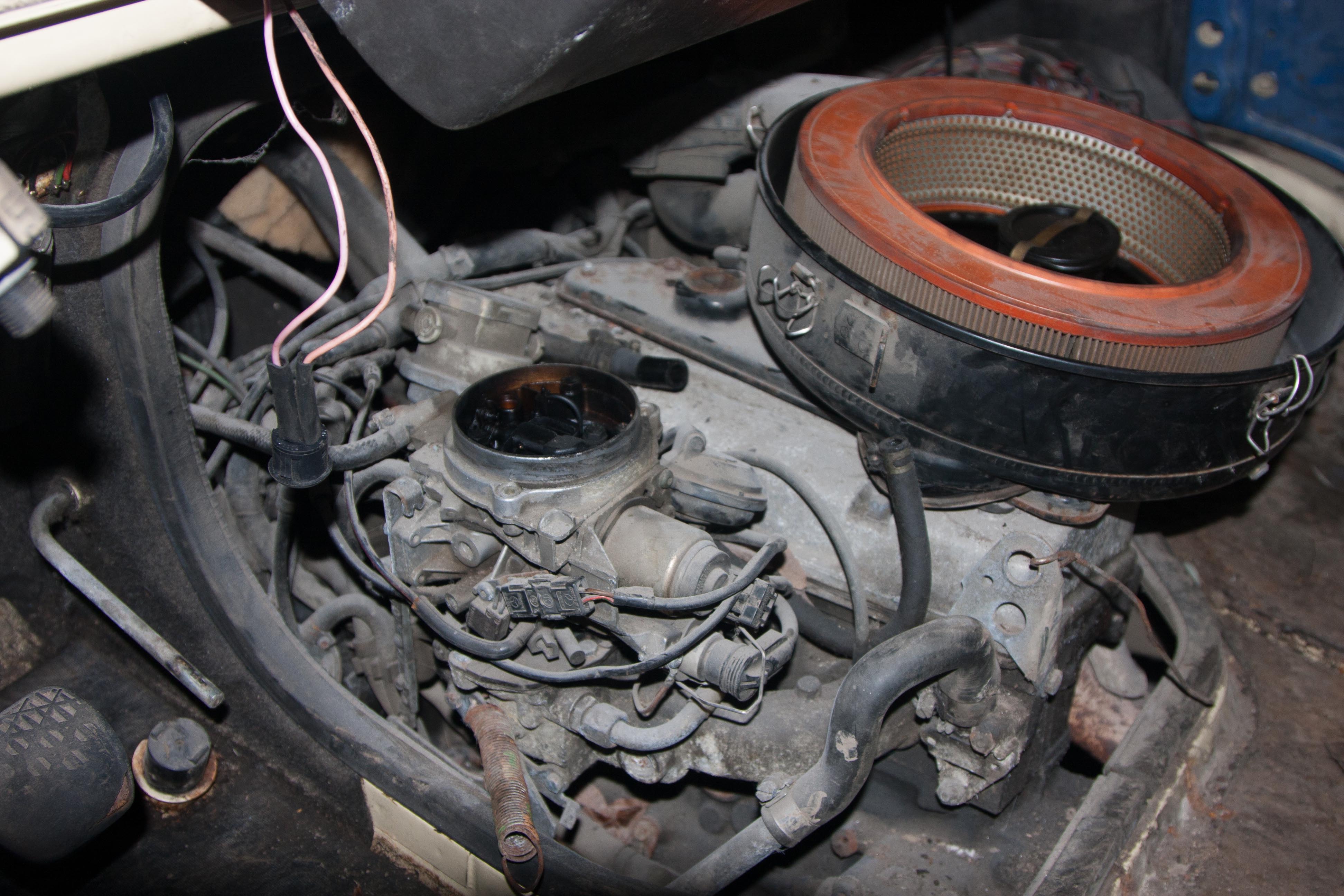

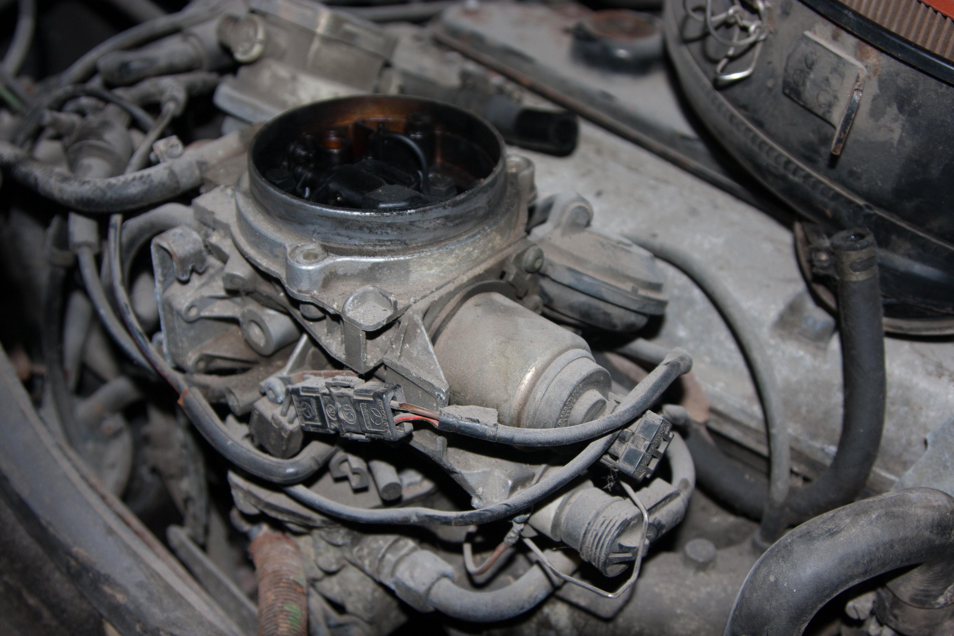

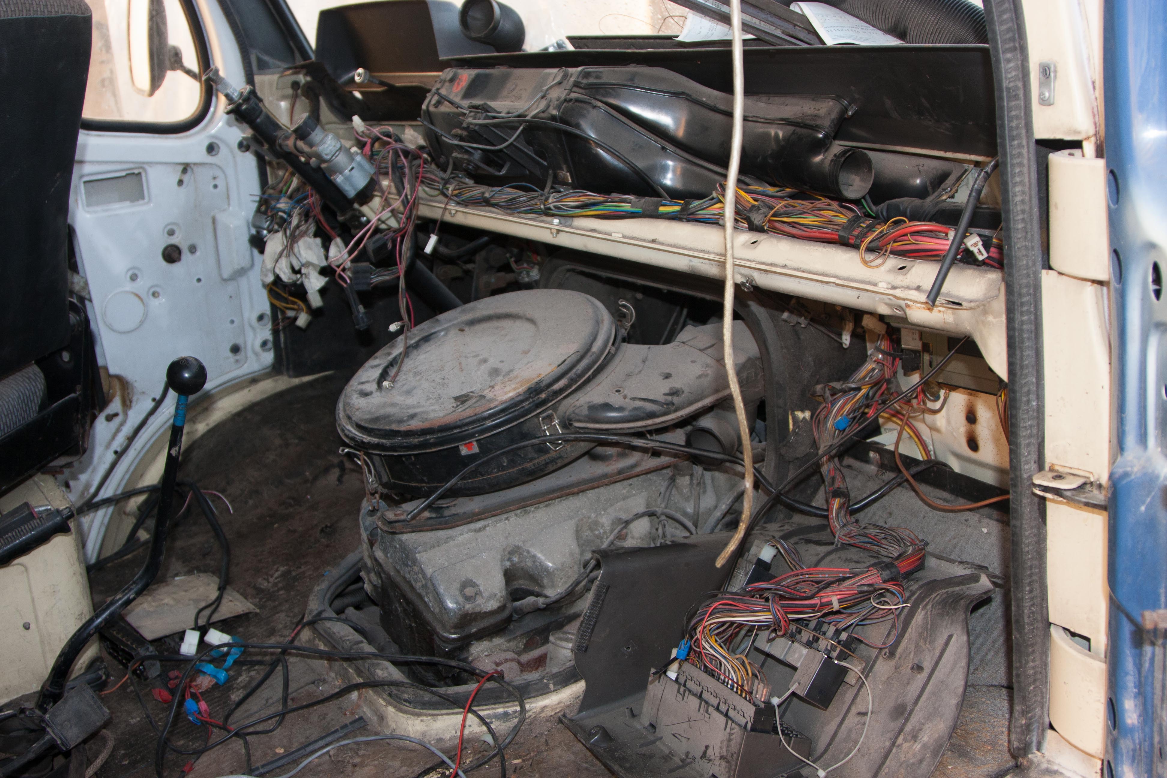

А теперь вопрос к знатокам,что это за зверь,если можно номер мотора,где у него фильтра и топливный насос(по моему он механический и мы его нашли)дым мы сегодня пустили :mrgreen: IMG_7721.jpg IMG_7722.jpg

#34 ОФФЛАЙН   Аркадий 2011
Отправлено 31 October 2013 - 22:38
Карбуратор...... http://www.oldmerin....p;#entry1773335
Оно??

Отправлено 31 October 2013 - 23:03
Оно??
похоже,но нам пока не до него,беда,заклинило раздатку на Чирокезе,коробку Лёха сделал,стал балансировать карданы,вывесил морду,до 3000 разогнал,зад отключен,а привод масляного насоса на раздатку именно от него :bangheat: (забыл), в итоге клин,а тут ещё сосед по гаражу 0,5 должен был,принёс,ну Лёха и.......растроился сильно...

#39 ОФФЛАЙН   Dr. Diesel
Dr. Diesel
    Эксперт и хранитель традиций
  • Cообщений: 2300
  • Город:Confederation Suisse
    Велосипед
Отправлено 15 November 2013 - 07:19
Братцы,может есть у кого электросхема на 310Бе....откуда идёт + на блок управления...
Блок управления чем?
VIN?
:rolleyes:
#40 ОФФЛАЙН   Dr. Diesel
Dr. Diesel
  • Cообщений: 2300
    Велосипед
Отправлено 15 November 2013 - 07:36
102.942 или 102.945
Карбюратор Pierburg 2 E-E.
