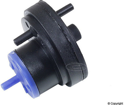

и вот такая стояла фигня еще A 0011402060

Сегодня провел эксперимент, предположив, что это клапан опережения зажигания (как написано, что ставили вместо термоклапана в документах по w126 на 2-х дисках) и исходя и схем по ссылке выше в посте моем.
По описанию опережение включается на холдном до прогрева и после 2300 об/мин, но ниже 100 C температуры движка.
При заводке холодного двигателя:
Питание на нем 0 вольт.
Как прогрелся и обороты упали - 13-14 вольт на нем. (предполагаю, что он перекрывается напряжением, а когда 0 - открыт).
Поднимаю обороты, где-то за 2к оборотов, снова 0 на нем, пока не опускаются обороты.
Позже напишу, какой стоял у меня трамблер, получается, что все это относится к УОЗ и стоял трамблер с двумя вакуумами, только вопрос теперь, куда подключать второй хобот и что за трамблер стоял.
