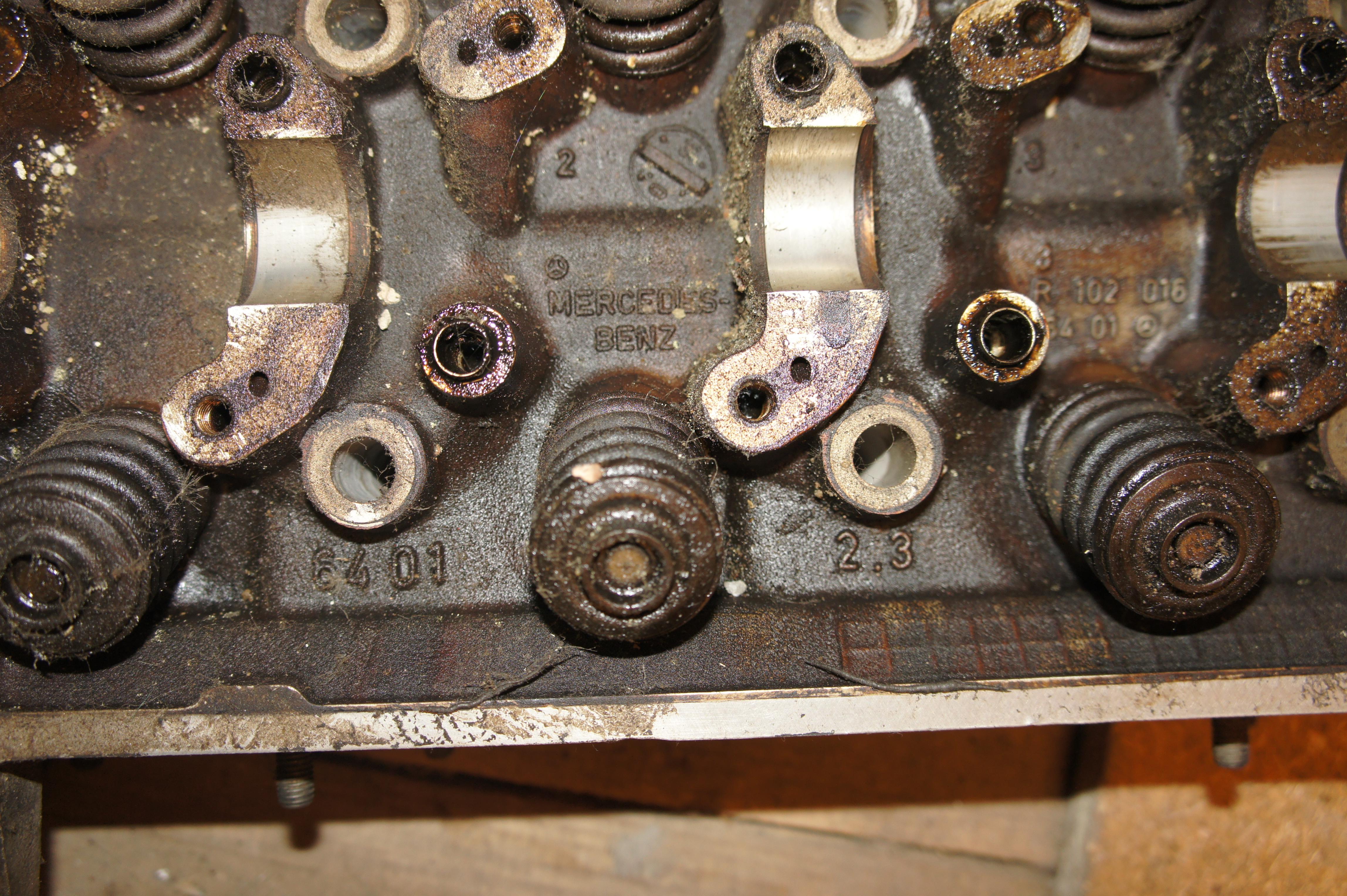

иище, по фото сложно судит, но псотелт вроде в неплохом состоянии. зато по фото не видно резьбы свечи в первом цилиндре, и немонятно что со стенкой у канала лхлаждения у 4 цилиндра, может просто не вина по грязи на фото, проверяй в живую.
Вспомнил - резьба свечная в первом цилиндре немного подржавлена, но витки были целые.
Добавлю фотографии постелей распредвала. Более подробных пока нет.
S123283 - M102.980 K-jet 4МКПП
S124081 - 05/89 M102.963 2.0 Ke 4МКПП

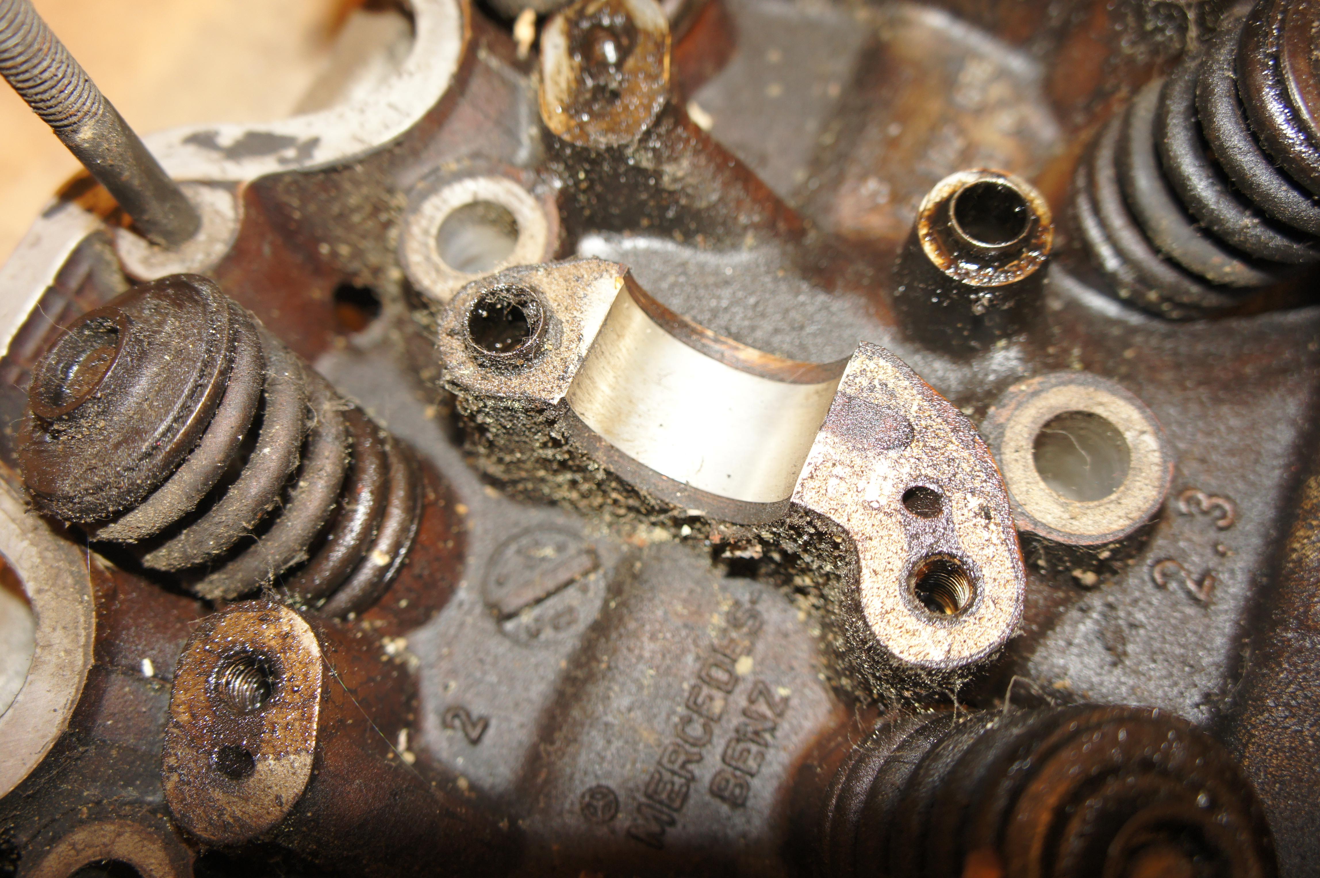

Еще
#29 ОФФЛАЙН   Gazzel
Отправлено 30 August 2013 - 14:47
фото кончено качественные, но смысл фотографировать слой грязи?
по тому что видно, на мое непрофессиналное имхо, постели без протетростей и без выщербленок, обычное бу без дефектов.
#30 ОФФЛАЙН   МихаилК
МихаилК
  • Cообщений: 584
  • Город:от Владимира до Ярославля
    S123-230TE
Вопрос про это место?

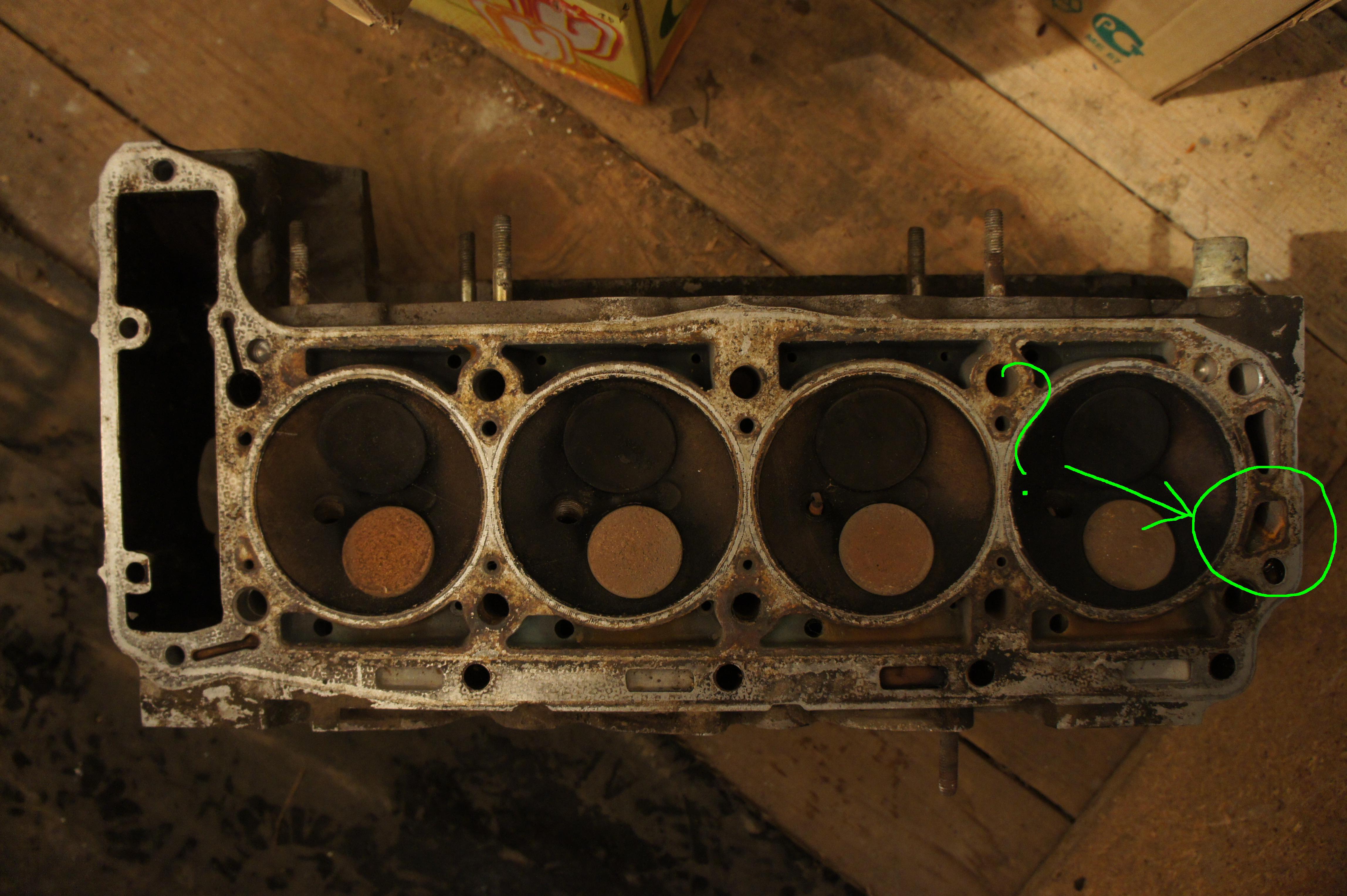

#31 ОФФЛАЙН   Gazzel
Отправлено 30 August 2013 - 14:51
нет, если назвать выделеное место как 4 часа, то я имел ввиду на месте 7 часов, те на фото 4 цилиндра в нижнем левом углу
#32 ОФФЛАЙН   Cult
Cult
  • Cообщений: 635
    ОТ
Отправлено 30 August 2013 - 14:53
А что с ним? канал как канал.
Не заморачивайся с этим металлоломом...
Откланиваюсь....

#37 ОФФЛАЙН   sheremet
Отправлено 30 August 2013 - 16:52
голова вполне живая. отмыть только её надо как снаружи, так и внутренности все продуть.
крышки бы ещё родные найти...
но если это не вариант. то брать свои и в контору, типа "Механики". процедура женитьбы не самая дешёвая, но и не по 6р\крышка. за всю голову с мойкой и с заменой втулок и колпаков - десятка максимум.
а, да, под старый или фебишный вал, никто делать ничего не будет. либо вал должен быть просто В ИДЕАЛЕ, либо новый.
голова от 982-го дефорсированного до 126 сил, мотора. поставлялись в страны Восточной Европы.
