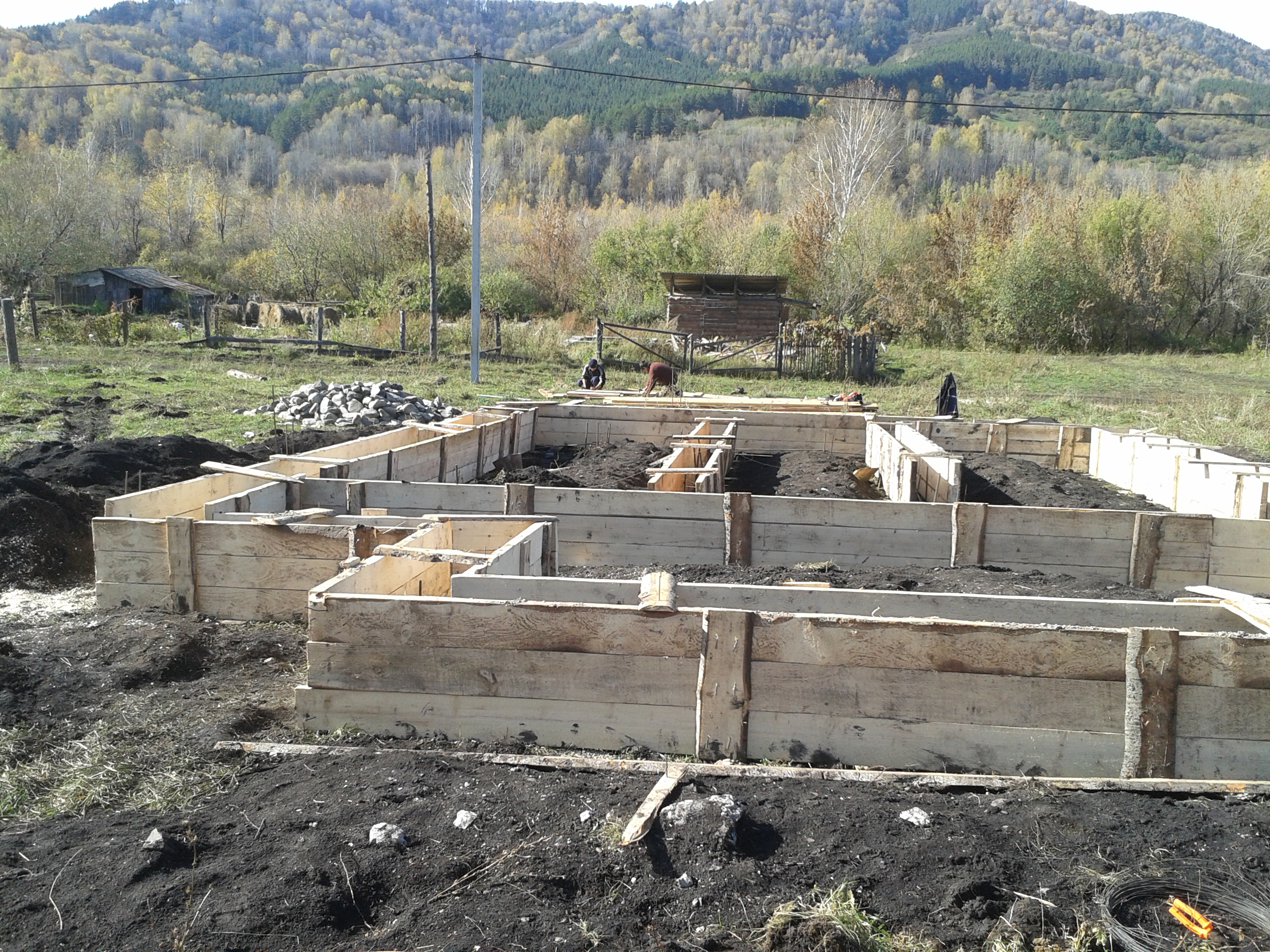

Да, август был сухой, поэтому вся сентябрьская вода хорошо впиталась в сухую почву. Если грунтовые воды не близко то можно и залить. Единственное времени может не хватить до морозов.
Пять человек при своевременной подаче материала и нормальными бытовыми условиями справились за 35 дней. Буквально вчера сняли опалубку. Объем 60 кубов.
какая подушка и на какую глубину?

Отправлено 07 October 2013 - 01:00
1,5м.
Я не строитель).

Отправлено 07 October 2013 - 01:02
1,5м. в земле 0,5м под цоколь.
а из чего подушку то делали? и какая земля на участке?

Отправлено 07 October 2013 - 01:23
Ват и строители подтянулись :mrgreen: .
Песок, никаких подушек. Утепление, гидроизоляция, арматура, сваи. Здание будет одноэтажное. Стены начнут возводить в мае, июне 14го.

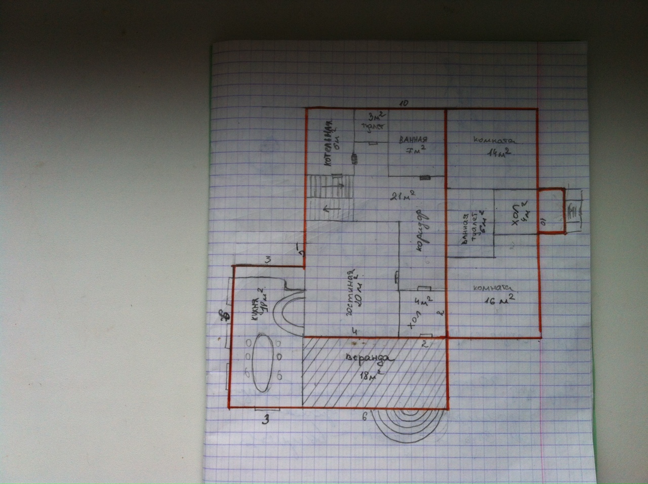

А может кто просчитать примерную стоимость работ.

#39 ОФФЛАЙН   Немец
Немец
  • Cообщений: 1517
  • Город:Анапа
    W124,S124, W201
Отправлено 07 October 2013 - 21:06
[quote name='Vlad_W163' date='7.10.2013, 16:29' post='1761466']
[/qu бывшему пррорабу своему завтра покаже пусть прикинет
