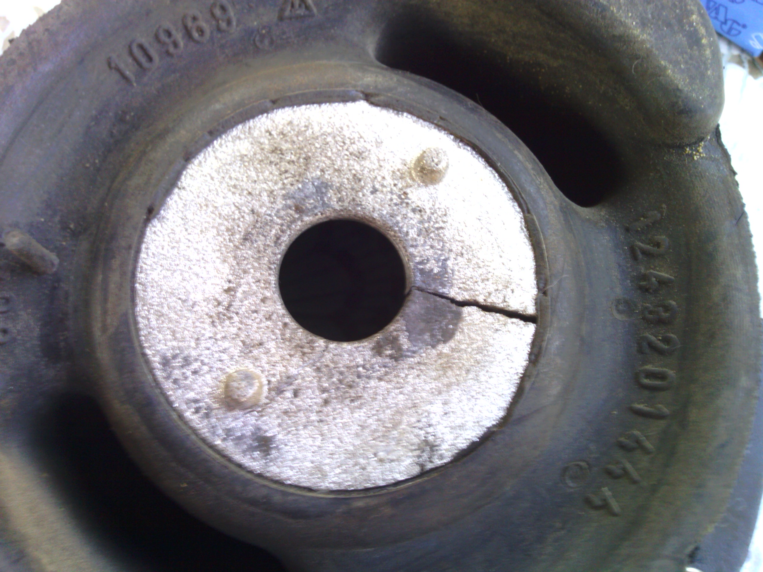

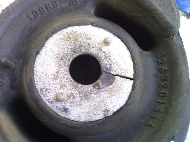

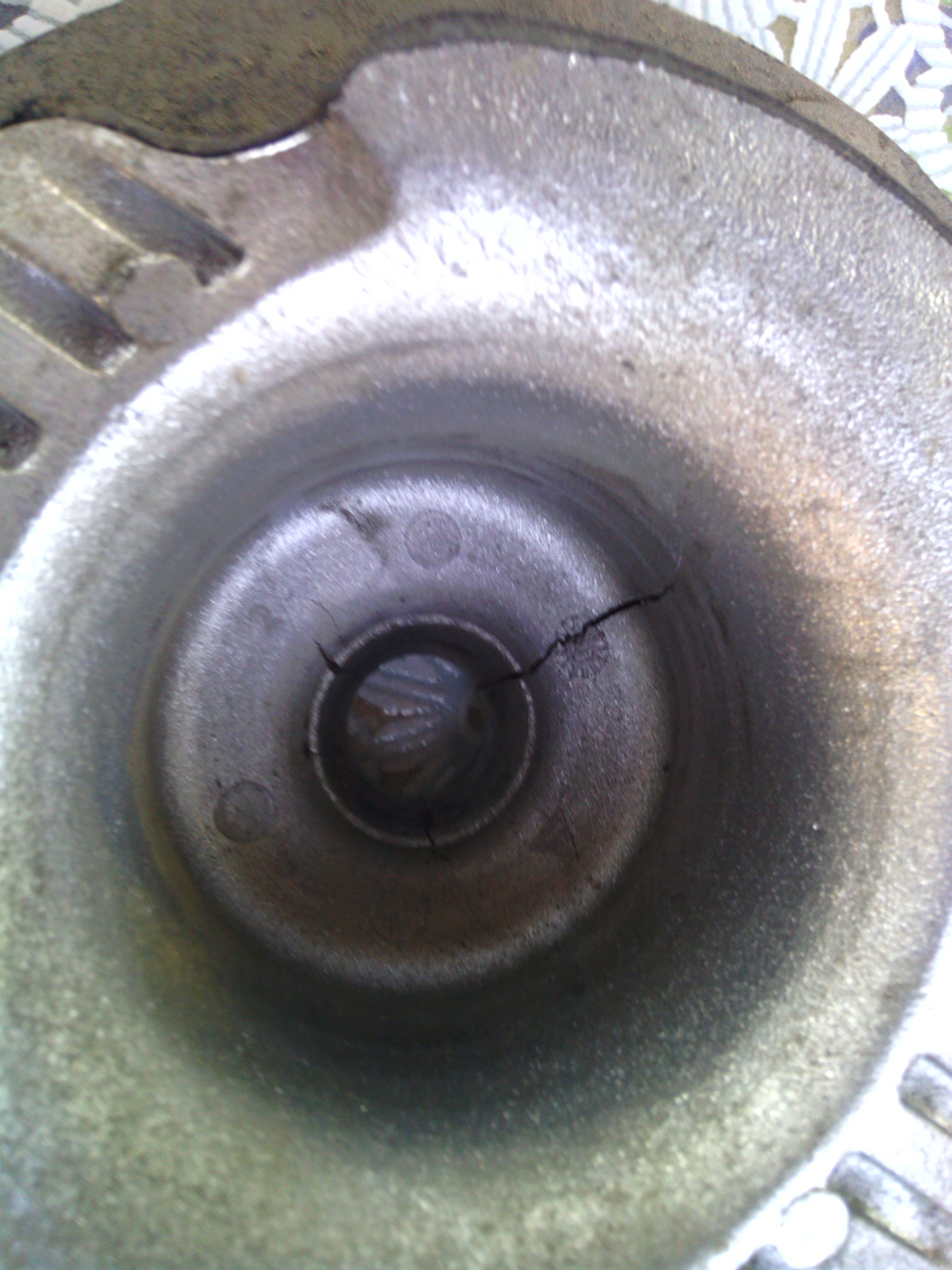

оказалось проще всё с лопнувшей опорой : гайка штока едва притянута была
мастера видать забыли ..
пришлось самолично менять , затягивать ...
- человеческий фактор / хотя , возможно и брак тоже повлиял

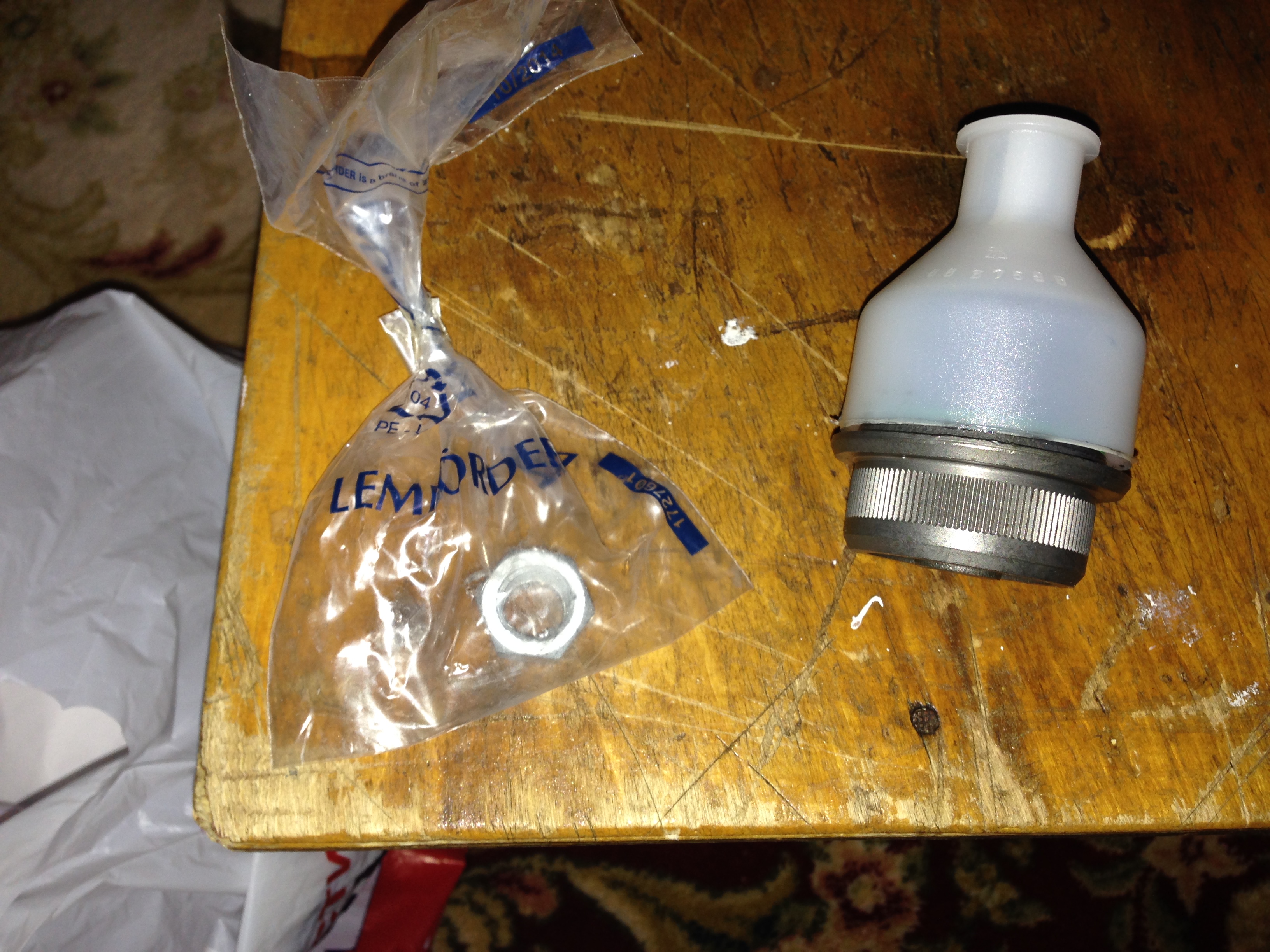

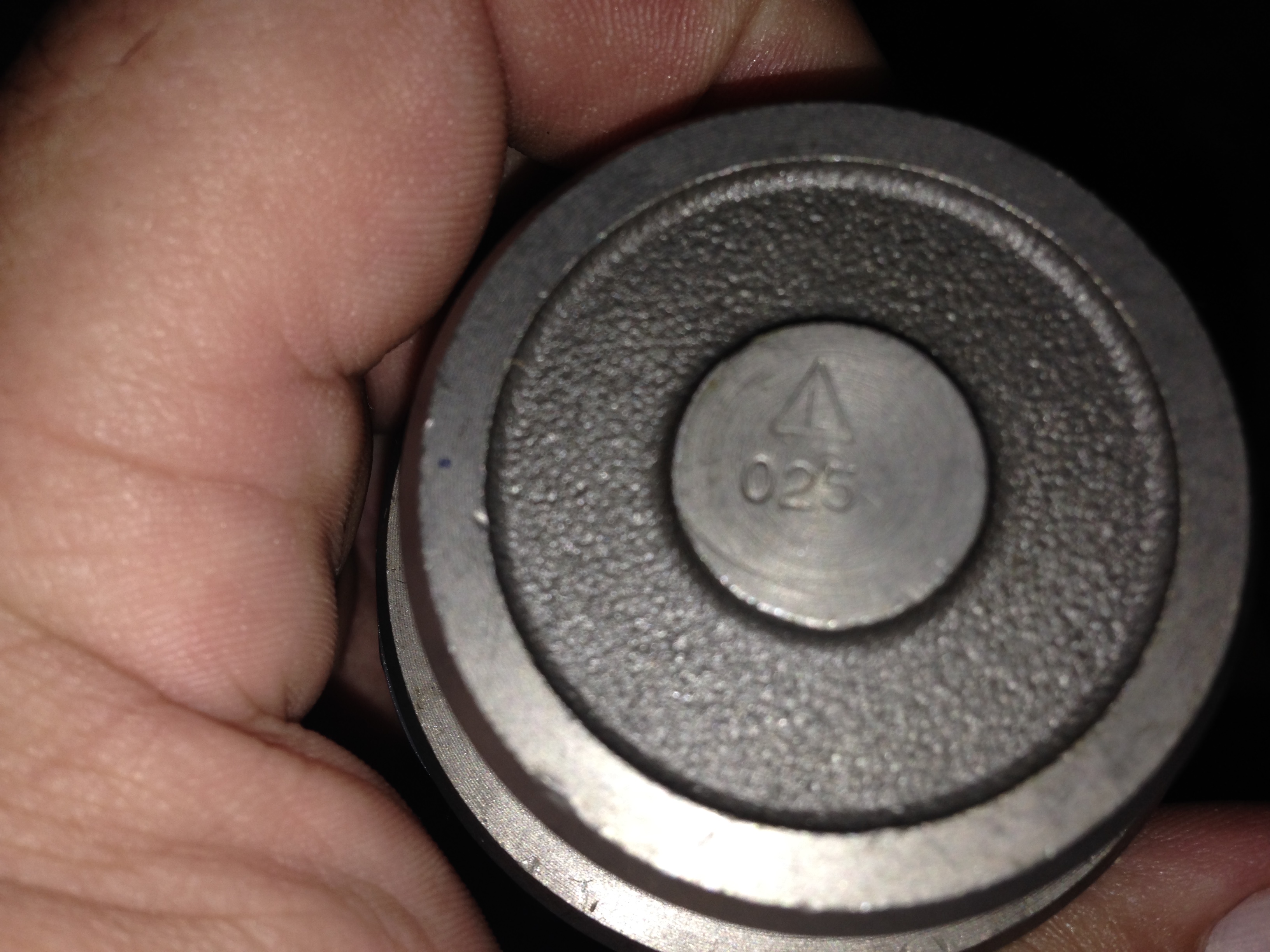

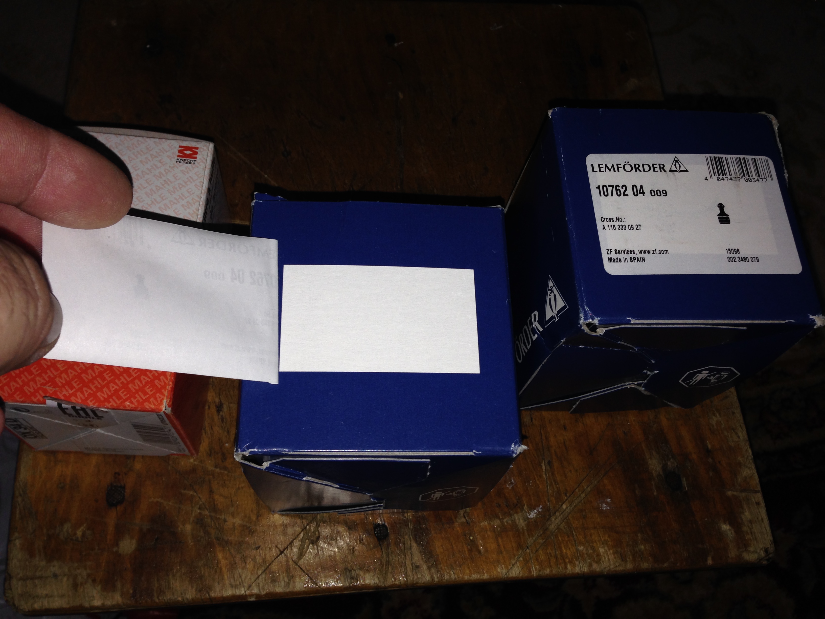

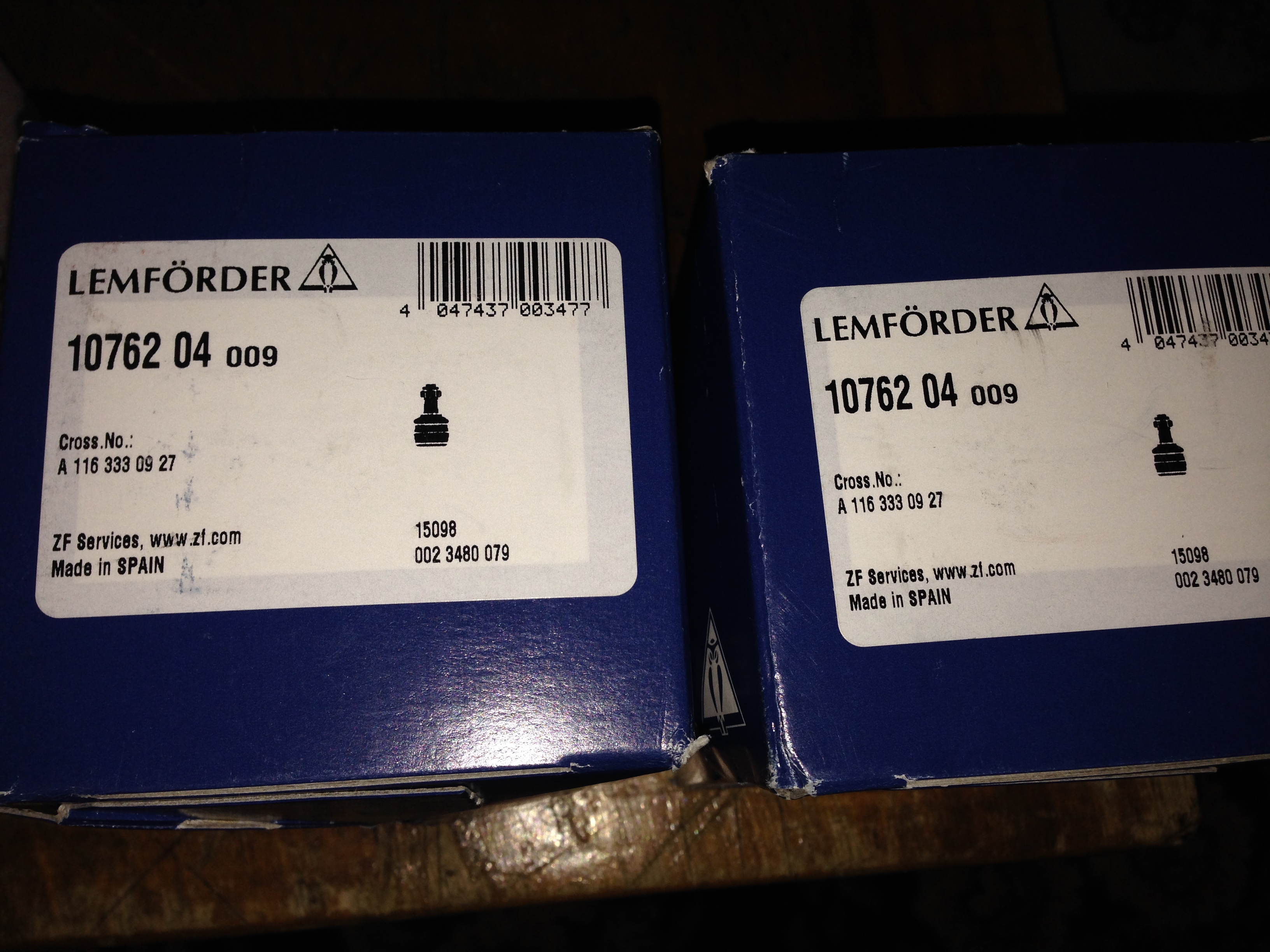

Если автор не против влезу со своей темой. Заказал на экзисте шаровые на свой 123 а там наклейка отдирается от коробки. Так должно быть или мне тоже достался кал.

с наклейко наоборот хорошо, у китайцев она напечатана вместе с коробкой
