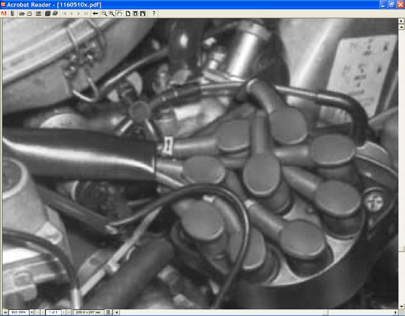

Это эл. блок управления системы рециркуляции выхлопных газов (ARF).
500 SEL версия для Швейцарии (код 62/8); катализатор отсутсвует.

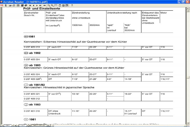

И остается вопрос, какой именно трамблер должен стоять
BOSCH 0 237 405 028

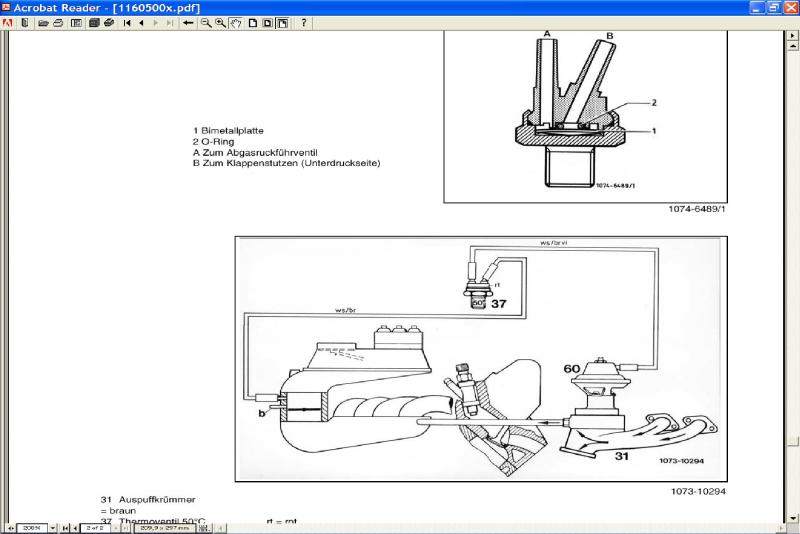

В помойку его. Клапан на крыле значит от него. И вакуум от впускного коллектора через клапан идет на клапан ЕГР.
Совершенно не нужное устройство.

Ну вот и соедини как на обычном моторе. ЕГР через клапан красный с двумя трубками.
И углы зажигания

А вот по углам - трамблер у меня не тот получается, а старый есть. который стоял это 0237404003, там два выхода.
Если я его поставлю, вместо нужного 0237405028 ( на них обоих два хобота под вакуум) - это повлияет на углы или нет ?
Надо искать разбоки в швейцарии для родного трамблера.

Накой тебе родной трамблер? Надо подключить как на обычном стандартном европейском моторе и все.
Вот так с клапаном.
Как раз такой мотор щас снимаю. Все подключения в оригинале. Если надо фото сделаю что куда.

Попробую еще завтра поставить трамблер 0237404003 с двумя хоботами и посмотрю, как он тянет углы, может попадет в зазоры, тогда будет просто, только оживить два клапана на advance и retard.
Еще вопрос, если написано начальное значение 5 градусов до TDC - это значит, что выводить 5 градусов до TDC на шкиве и ставить трамблер в первый цилиндр по метке ?

Начальное положение трамблера.
КВ в ВМТ в первом цилиндре. Распреды на метках. И бегунок смотрит на риску на трамблере.

Т.е. в первый цилиндр смотреть должно на 5 градусах до вмт ? если той инструкции для трамблера ?

При установке трамблера все метки в нулях должны быть.
А, то что они пишут 5 градусов до ВМТ, при стартовой скорости - это получается, при работе стартера. Понял, спасибо.

A 001 140 42 60

A 001 140 42 60
Это термоклапан, а он на какой температуре открывается/закрывается ?
По номеру, дефицит, похоже.
